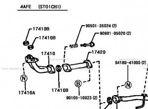

Парни, кто знает где взять этот комплект соединения с пружинами, чтобы воткнуть их сразу после коллектора? И стоит ли?

А у меня такая штука стояла когда машину купил, но у меня коллектор 4-2 и приемная 2-1,
так вот это соединение, при старте с места чуть порезче, начинало звенеть :shock: , что только
ни делал, и кольцо с пружинами менял, и подушки двигателя, все равно звенит :evil: ,
вварил гофру, и забыл про этот звук :)
А по поводу где взять, можно поискать в магазинах для нашемарок, редко но бывает такой
ремкомплект, фланцы, кольцо и болты с пружинами :)
Вот такая у меня стояла, это от первого авенсиса:

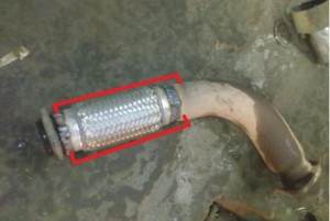

pul752 А что если вварить для жёсткости какие-нибудь скобы (дешёвые дверные ручки :) шутка), типа как:
