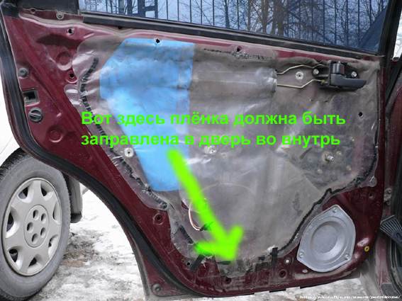

Пердольщик писал(а):
там нет плёнки никакой. картонка вырезана по контуру и всё.
Ошибаетесь,может и нету,но должна быть.
А без неё, во время дождя или мойки авто, водичка затекает под ковролин через двери, и губит днище.
Многие ставят разные динамики игнорируя штатные, и заглушки, а зря.То же самое происходит.

Azamat_630этого не должно быть ни с пленкой ни без пленки . --
Где-то уплотнительная резинка не прилегает ,если вода идет
а без пленки я катался-замки намертво замерзают , но вода в салон не течет

Поверьте мне,ошибаетесь.Я летом снимал обшивки с передней правой и задней левой дверей,водичка медленно и уверенно затекает. Вы посмотрите под каким углом стоят двери, и не зря пароизоляционная плёнка состоит из двух слоёв, и закреплена она при помощи подобии сырой резины. Посмотрите на плёнку, в самом низу, там есть паз,куда всё собирается и стекает.
__ пленка двери.jpg [ 240 КБ | Просмотров: 6774 ]
Последний раз редактировалось Azamat_630 Пт мар 25, 2016 2:27 am, всего редактировалось 1 раз.
поверьте мне,ошибаетесь.
-не ошибаюсь . Вода из двери должна вытекать в технологические дырки внизу двери (вроде 4 или 5 штук ) . Возможно (но маловероятно) в салон затекает конденсат с карты двери . Я специально подымал маты -везде сухо в любую погоду . А вот один раз дверку заднюю недозахлопнул (на 1 щелчок ) так в эту малюсенькую щель дождем за ночь пол-ведра налилось
-если дырки забиты грязью (я каждый год отверткой прочищаю)-происходит то ,о чем ты говоришь-вода идет в салон ,ей больше некуда деваться
Затекает вода через наружный уплотнитель водослива, из-за того,что двери находятся под острым углом,капельки воды в силу притяжения падают вертикально, и скапливаются на пароизоляционной плёнке,не добираясь до днища филёнки дверей. По плёнке они скатываются вниз.
Затекает вода
хорошо, я согласен . У меня вода неправильная , в салон не текла :) :igru_shka:
на передней пассажирской до сих пор самопальная пленка кусочками и с дырками , никуда ничего не затекает :nez-nayu:

[quote="bastynda"][/quote]
На весенних каникулах буду разбирать заднюю правую дверь, обязательно сфоткаю.
У меня как дождь, то это проблема.Вода скапливается на уплотнителе, а потом просто переливается под ковролин.Может это ещё из-за того, что накладки уплотнителей сняты (снимал и мыл ковролин,а закрепить на место не получилось из-за того,что половина креплений сгнило,благо Саша Фаранос прислал посылочку,и теперь доведу до ума).Но могу сказать однозначно,вода течёт с дверей (которые я не обработал, их осталось две,левая передняя,и правая задняя).
bastynda писал(а):
На весенних каникулах буду разбирать заднюю правую дверь,.
смотри сопряжение резинок двери и резинок кузова . Со временем резинки сплющиваются и тогда происходит то ,о чем ты говоришь- вода в салон .,хотя визуально никакой щели не видно между резинками. Это болезнь всех старых машин со старыми резинками . Я у Фараноса взял задние ,завтра должны приехать - вот тогда салон будет герметичный ,насколько это возможно .

bastynda
С уплотнителями у меня всё хорошо.
В дополнение:
viewtopic.php?f=36&t=18241&p=583082&hilit=затекает+вода+в+салон#p583082
На двух дверях,я заклеил плёнкой как положено, здесь всегда сухо.
