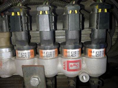

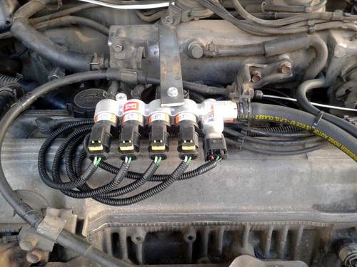

 Заголовок сообщения: Re: и снова про ГБО
СообщениеДобавлено: Сб окт 22, 2016 9:29 pm
digit
brc форсы
СообщениеДобавлено: Сб окт 22, 2016 9:39 pm
Сообщения: 411
Репутация: 26 [ ? ]
Машина: Opel Astra H
Год выпуска: 2006
Двигатель: Z18XER
Kentavr
а какое сопротивление катушек? они подешевле вроде
и какой расход с ними?
СообщениеДобавлено: Сб окт 22, 2016 11:26 pm
если честно, хз. ставили на сервисе brc. там все одной фирмы. но настраивали на разных режимах и на ходу часа полтора...
