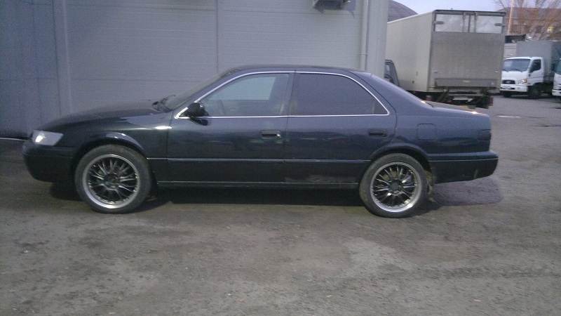

Вообщем продал я свою Карину,увезли её в Барнаул. Осталась Камри и еще одна тойота. Что могу сказать ,Карина оставила только хорошие воспоминания. Надежная как самолет и безотказная как автомат Калашникова. Совсем недавно на ней в Минск из Питера ездил,даже не сомневался ехать на ней или нет, однозначно ехать. За неделю 3300 км.проехал.Всё абсолютно Ok. Пусть и дальше радует нового хозяина. А вообще за 8 лет было 3 Карины,остались только положительные воспоминания, конечно же были и неприятные поломки, но это не что по сравнению с тем сколько эти машины могут ездить и не ломаться. Насколько они выносливы в наших условиях. Респект тойотам 90-хх. Сейчас езжу на Камри SXV20 американка 5S-FE, была на автомате,но предпоследним хозяином переделана на механику. купил её в не очень хорошем состоянии(разбиты передние рычаги, рулевая тяга была не прикручена. разбиты рулевые наконечники, передние тормозные диски были убиты на столько, что при торможении создавалось впечатление, что руль сейчас оторвется - это по подвеске, теперь по кузову: задняя левая дверь требует замены, сгнила до дыр, крыша с двумя вмятинами, а так к целом ещё в очень хорошем состоянии не смотря на то , что машина 99 года.) Подвеску сделал сам, нет ни чего сложного,также поменял диски и тормозные колодки передние. Покрасил морду целиком . так как машин битую покупал. В планах много ещё чего предстоит сделать. надеюсь, что всё получиться. Комфорт в Камри лучше чем в Карине, шумка лучше,места больше, но у Камри подвеска более валкая. Вообщем буду добавлять сюда информацию по эксплуатации машины, может кому-нибудь будет интересно. В ближайшем будущем планирую поменять крышку багажника на рестайл под евро номер, а то задний номер прикрученный к заднему бамперу, как то не нравиться, и заднюю оптику. Ну и пару фото.

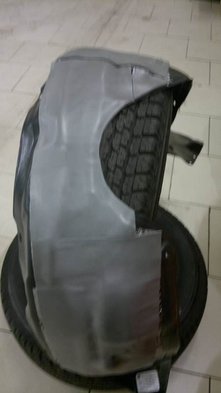

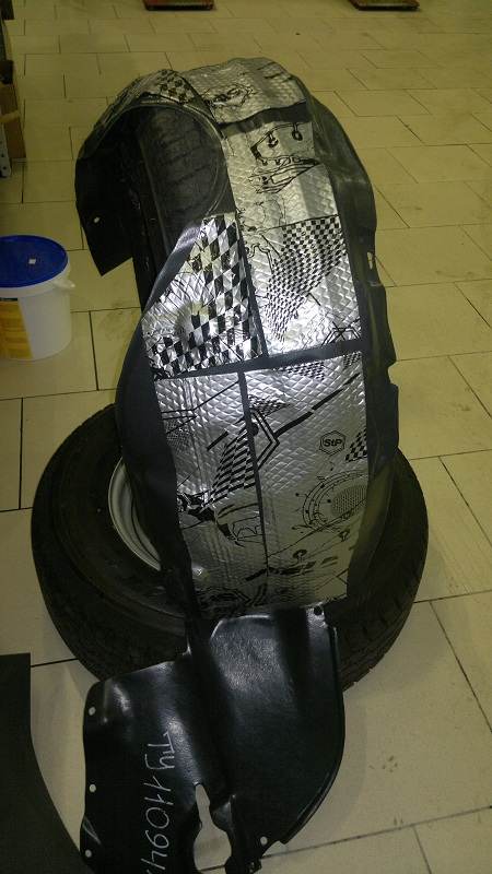

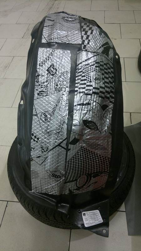

Были установлены новые локера и сделана их шумоизоляция, на Карине делал также. Сейчас ищу задние , штатных нет,голые арки.

Я сильно извиняюсь, а зачем делать шумоизоляцию передних локеров?
С уважением к форуму
 Заголовок сообщения: Re: Toyota Camry SXV20
СообщениеДобавлено: Пт окт 14, 2016 10:23 am
Сообщения: 634
Год выпуска: 1900
Двигатель: 4afe,3sge,5sfe
Ну как зачем, чтобы снизить шум от колесных арок.
СообщениеДобавлено: Пт окт 14, 2016 10:56 am
а их разве не с внутренней стороны изолируют? чем то типа ворса?
сильно разница была заметна до и после?
СообщениеДобавлено: Пт окт 14, 2016 11:26 am
Инженер-реставратор
Сообщения: 1672
Машина: Toyota Carina E ГТИ
Сань давно уже такая тема пошла. На Драйве только и лепят на локеры ) https://www.drive2.ru/c/455054328705581828/
Была Toyota Carina E 1.6 (LB)
СообщениеДобавлено: Пт окт 14, 2016 11:57 am
Сообщения: 634
Год выпуска: 1900
Sanchis85
разница есть . но не большая. Хорошо,когда всё в комплексе. арки,двери,пол, потолок. Но на это пока нет времени, буду делать постепенно.
СообщениеДобавлено: Пт окт 14, 2016 6:06 pm
понял. тоже чтоли заморочиться
а то у меня передние локеры новые лежат, ждут установки.
СообщениеДобавлено: Пт окт 14, 2016 6:30 pm
Сообщения: 3512
Не знаю, насколько шумно у тебя в машине.. От этого будет зависеть эффект данного действия. Свой штатный задний подкрылок я оклеил самой тонкой виброй без поролона и проч. ватных материалов. Цель была заклеить дырку. Разница слышна, но не разительна, при том, что только 1 подкрылок оклеен. Опять же, у меня задние колеса в салоне, у тебя в багажнике. ХЗ, стоит ли в твоем случае так запариваться.
Последний раз редактировалось Череп Пт окт 14, 2016 6:30 pm, всего редактировалось 1 раз.
Сообщения: 634
Год выпуска: 1900
Я бы сделал, тем более цена вопроса не такая уж большая. Только лучше вибру и шумку.
СообщениеДобавлено: Пт окт 14, 2016 6:39 pm
передние локеры
Саша от передних по моему не так много шума, основной от задних,
Половина в багажнике, а половина в салоне :D ,
dimon 987 писал(а):
лучше вибру и шумку
может лучше все таки арки оклеить, мне кажется больше толку будет :du_ma_et:
СообщениеДобавлено: Пт окт 14, 2016 6:45 pm
Сообщения: 634
Год выпуска: 1900
ALEX-72
Лучше и то и другое.
СообщениеДобавлено: Пт окт 14, 2016 6:48 pm
Много, и сразу :D
СообщениеДобавлено: Пт окт 14, 2016 6:55 pm
Сообщения: 634
Год выпуска: 1900
СообщениеДобавлено: Пт окт 14, 2016 7:40 pm
Сообщения: 3512
Вот это спорный вопрос. У меня лежат штатные пористые заглушки между подкрылком и пространством перед передней дверью. Если их убрать, шума становится ощутимо больше.
Добавлено спустя 1 минуту 52 секунды:
Это тоже спорный вопрос. Арки сделаны из 2 слоев металла, между которыми аналог современных вибропоглотителей. Сколько машин делал звук, клеил шумку, далеко не всегда оклейка арок вообще хоть что-нибудь дает.

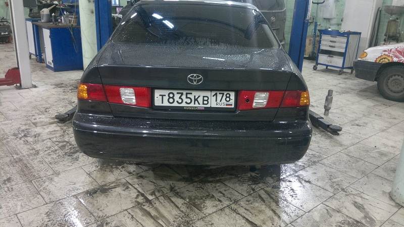

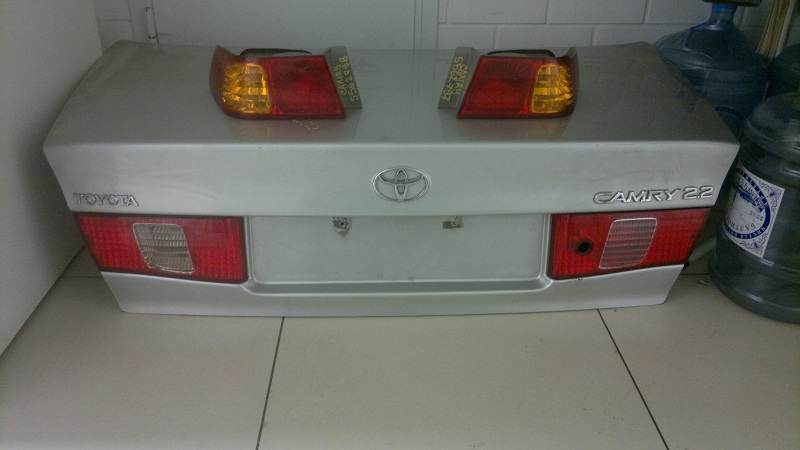

Наконец-то поменял заднюю хлопушку и оптику, до кучи пришлось покупать еще и задний бампер от рестаила. Все встало как родное. Фото что было и что стало.

dimon 987 .. стало куда бодрее :co_ol:

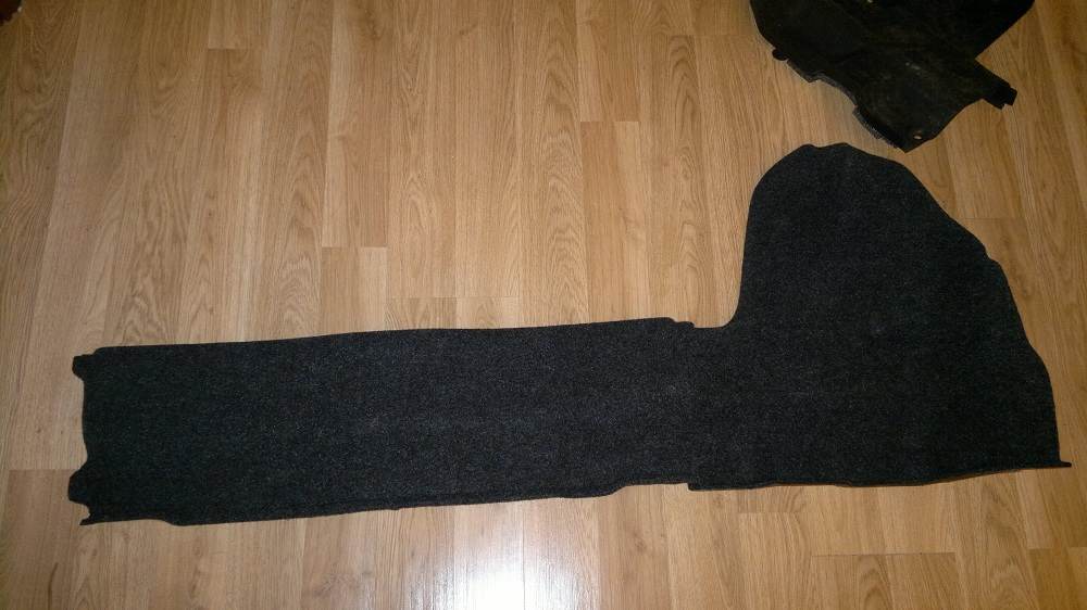

Решил отремонтировать и обновить пластиковую обшивку багажника. запаял трещины, перетянул карпетом и сделал ШВИ. Сложного ни чего нет.
