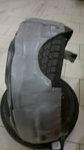

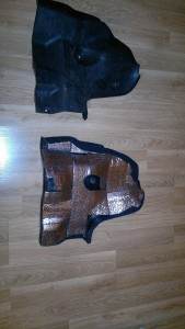

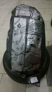

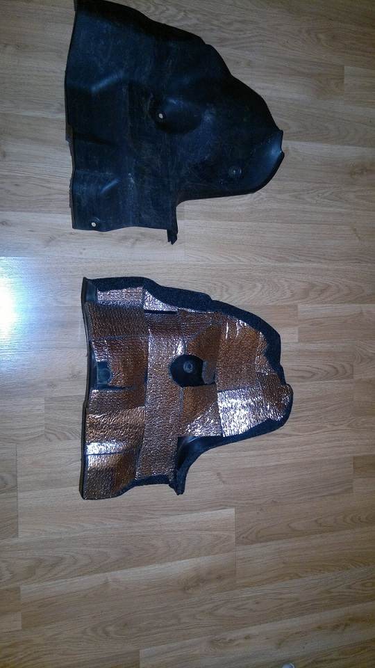

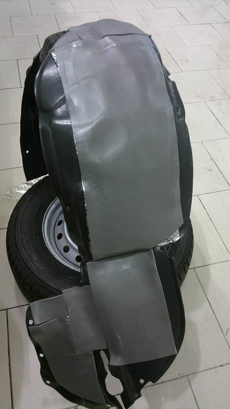

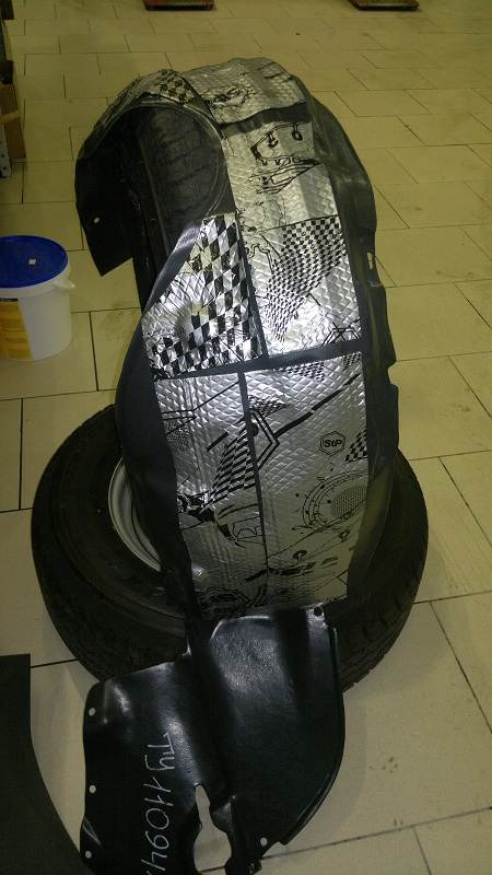

Были установлены новые локера и сделана их шумоизоляция, на Карине делал также. Сейчас ищу задние , штатных нет,голые арки.

Я сильно извиняюсь, а зачем делать шумоизоляцию передних локеров?

Ну как зачем, чтобы снизить шум от колесных арок.

а их разве не с внутренней стороны изолируют? чем то типа ворса?
сильно разница была заметна до и после?
Сань давно уже такая тема пошла. На Драйве только и лепят на локеры ) https://www.drive2.ru/c/455054328705581828/

Sanchis85
разница есть . но не большая. Хорошо,когда всё в комплексе. арки,двери,пол, потолок. Но на это пока нет времени, буду делать постепенно.

понял. тоже чтоли заморочиться
а то у меня передние локеры новые лежат, ждут установки.
Не знаю, насколько шумно у тебя в машине.. От этого будет зависеть эффект данного действия. Свой штатный задний подкрылок я оклеил самой тонкой виброй без поролона и проч. ватных материалов. Цель была заклеить дырку. Разница слышна, но не разительна, при том, что только 1 подкрылок оклеен. Опять же, у меня задние колеса в салоне, у тебя в багажнике. ХЗ, стоит ли в твоем случае так запариваться.

Я бы сделал, тем более цена вопроса не такая уж большая. Только лучше вибру и шумку.

передние локеры
Саша от передних по моему не так много шума, основной от задних,
Половина в багажнике, а половина в салоне :D ,
dimon 987 писал(а):
лучше вибру и шумку
может лучше все таки арки оклеить, мне кажется больше толку будет :du_ma_et:

ALEX-72
Лучше и то и другое.
Вот это спорный вопрос. У меня лежат штатные пористые заглушки между подкрылком и пространством перед передней дверью. Если их убрать, шума становится ощутимо больше.
Это тоже спорный вопрос. Арки сделаны из 2 слоев металла, между которыми аналог современных вибропоглотителей. Сколько машин делал звук, клеил шумку, далеко не всегда оклейка арок вообще хоть что-нибудь дает.

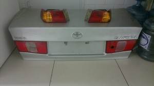

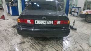

Наконец-то поменял заднюю хлопушку и оптику, до кучи пришлось покупать еще и задний бампер от рестаила. Все встало как родное. Фото что было и что стало.

 Заголовок сообщения: Re: Toyota Camry SXV20
СообщениеДобавлено: Чт дек 01, 2016 9:38 pm
Зарегистрирован: Чт авг 04, 2016 7:45 pm
Сообщения: 101
Откуда: Новочеркасск
Машина: Honda Civic
Двигатель: D15Z6 VTEC-E
Единственная красивая модель у Камри ИМХО.
Колеса должны вращаться.
СообщениеДобавлено: Чт дек 01, 2016 9:39 pm
Сообщения: 634
Год выпуска: 1900
Двигатель: 4afe,3sge,5sfe
:) приятно слышать.
СообщениеДобавлено: Чт дек 01, 2016 10:41 pm
ну не говори, 30ка тоже хороша. Но и 20ки рестайловые в бодром состоянии отлично выглядят.
СообщениеДобавлено: Пт дек 02, 2016 12:00 am
Сообщения: 3512
Нуу.. SXV20 это леворульная классика Камри. Еще SV40 хороша. Жаль, с левым рулем не выпускалась.
Добавлено спустя 47 секунд:
dimon 987 .. стало куда бодрее :co_ol:

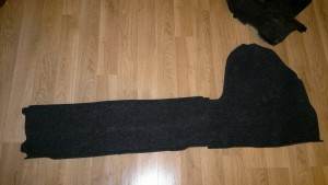

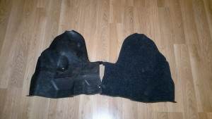

Решил отремонтировать и обновить пластиковую обшивку багажника. запаял трещины, перетянул карпетом и сделал ШВИ. Сложного ни чего нет.
