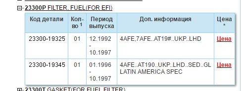

Привет!!! Да вот, когда-то читал исповедь установщика сигнализации,у которого возникала проблема запуска именно зимой.Оказалось,что авто было сделано для Эмиратов, и начинка просто отказывалась работать в холод.
Добавлено спустя 53 секунды:
При выборе запчастей на Экзисте,хоть раз видел пометку о климатическом поясе?
Да. Сейчас попробую найти и выложить.
Вот к примеру,топливный фильтр.

http://www.japancats.ru/toyota/Unit.asp ... 0%A2%D0%A0) вот тут посмотри,справа Россия.Тут имеется ввиду не климатический пояс,а условия эксплуатации,либо была спецпартия.
