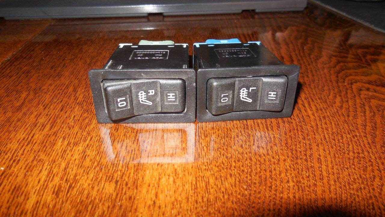

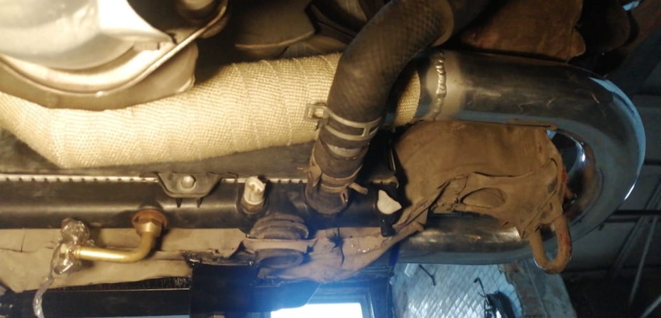

Примерно в октябре 2015 года были куплены по дешману (хотя они и сейчас недорогие) нагревательные элементы Volkswagen Polo 6RU 963 555 и 6RU 963 557 и положены на антресоль.
ВНИМАНИЕ! ЗАКАЗЫВАТЬ НАДО 6RU 963 555 U и 6RU 963 557 U. C индексом U раз в 10 дешевле! А приходят без индекса. Спасибо форуму carina-e.ru.
А также кнопки подогрева Chery Tiggo T11-6800990 и T11-6800980.
И вот, 27.12.2016 самое время срастить польский подогрев, китайские кнопки и родную японскую проводку подогрева сидений Carina E) Все было внедрено на родной 20A SEAT HTR, на родную проводку, родные фишки. Фишки от ПОЛОшного обогрева были невозбранно удалены и изготовлены фишки совместимые с тру японскими. Сидушечный элемент очень длинный и был подвернут в переходных местах. В кнопки были воткнуты переделанные фишки от блока сигналки Старлайн. одные светодиоды в кнопках (Оранжевый, синий, зеленый) не очень(яркий только синий, а зеленый не по середине), так как по феншую надо посередине зеленый, а оранжевый днем вообще не видно. В общем светодиоды были перепаяны, с внедрением двух синих на Hi и Low(видно даже днем). Итак, схема без реле(!). Все функционирует только при включенном зажигании. Два режима работы(последовательно и параллельно). Все работает, ничего не горит, краш-тест около 20 минут, дальше организм не выдерживает). На Хай- жарит не по-детски почти сразу. На Low- гораздо слабее и надо подождать минут 10. Правая кнопка попалась глючная- на Low горят все три светодиода.
За качественную установку спасибо грамотному электрику Федору.

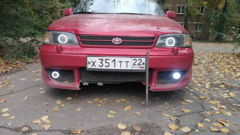

22 февраля 2017 года на пробеге 372700 км были внедрены ПТФ c Китая. Брал на Ебэй(2 PCS Car COB LED Fog Light Projector White Angel Eye Halo Ring DRL Driving Bulb). На Али тоже полно. Цена- подарок, комплект около 1000 рублей. Но, как говорят знающие люди, иногда приходят туманки с резистором вместо драйвера, что не есть гуд, однако драйверы на том же Али купить не проблема. Мне пришли норм, с драйверами.
Также, чуть ранее, был починен тюнинг-бампер "Веснофоб". И внедрены поворотники (калдиновские габариты) фирмы SAT ST2121580BR и ST2121580BL. Черные габариты к черным хрусталям!
Фары типа изначально герметичные, были загерметичены, как следует. Про СТГ речи не идет, в качестве ДХО идеальны, ну и теперь ПТФ и фары в одном АГ стиле. А АГ- это не УГ! ))
Большое спасибо Юрию, Николаю и Евгению.

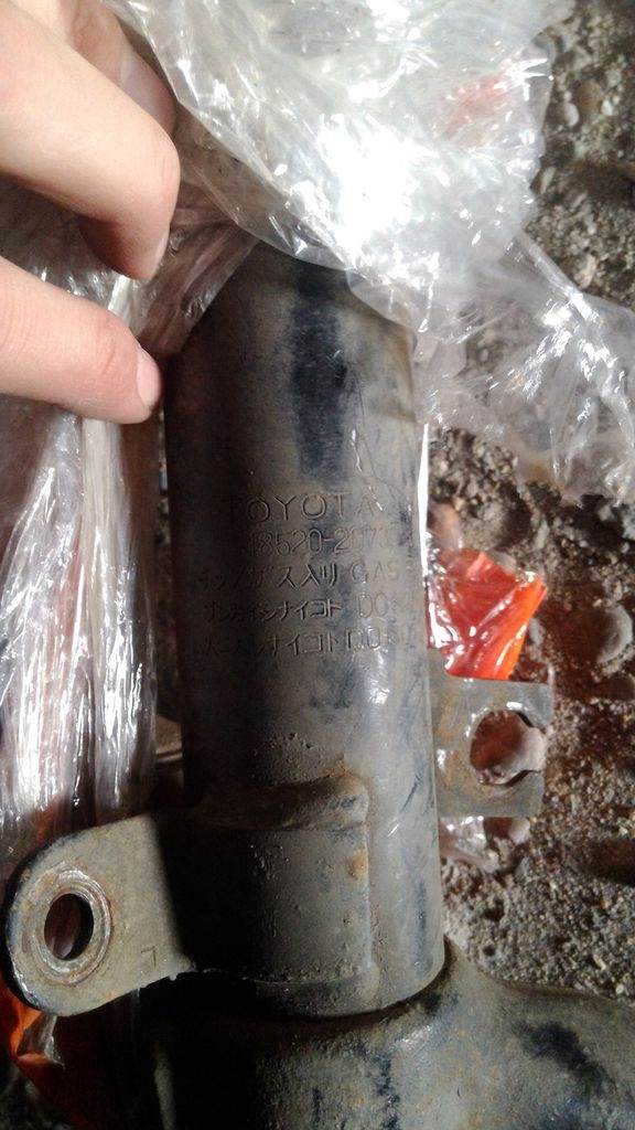

11 месяцев назад на Карину был возвращен Super Strut Suspension. И вот, изрядно настрадавшиеся и не видевшие ранее наших дорог Левиновские контрактные стойки, не проехав и 10 000 км заплакали…
Благо тем же летом 2016 года про запас приобретались картриджи Kayaba KYB 365081. А также родные убитые стойки Carina E GTI- Toyota KYB 48520-20730 и 48510-20730
И вот 23/05/2017 года на пробеге 373960 км было принято решение о замене стоек. Как известно для хорошего внедрения картриджей, стойки необходимо разжать. Как говорят на селикофоруме, берем ***, разогреваем стойку и суем в нее *** И вот, благодаря Юрию был изготовлен уникальный инструмент. В общем через несколько напряженных дней новые стойки заняли свое место(одна из стойка была чуть кривая), а также были внедрены, вместо маковских Сатовских(они еще живы), купленные у Classic73 родные GTI опоры стоек (левая смещена внутрь на 6 мм). Спасибо Виталию и Михаилу. После была поездка на геометрию, да здравствует 45 профиль! Я не смог заехать на подъемник, благо в багажнике были две дощечки)

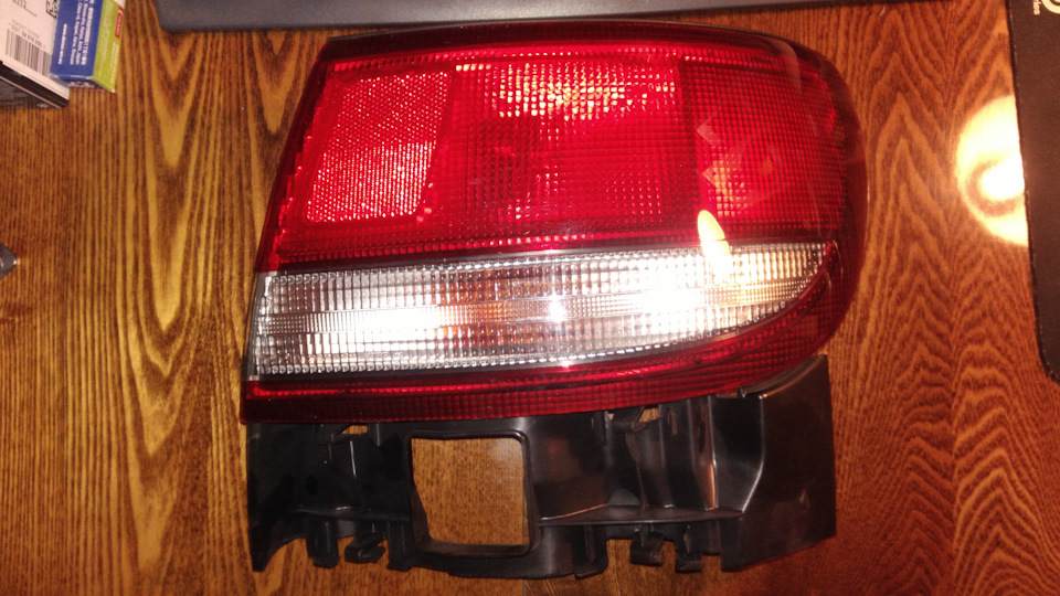

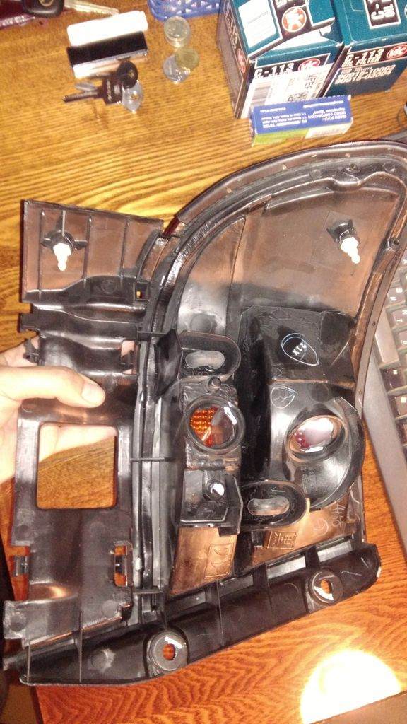

З.Ы. Также был заменен правый задний оригинальный дорестайловый фонарь Toyota Koito 81550-2B291 на новый, урванный за недорого.

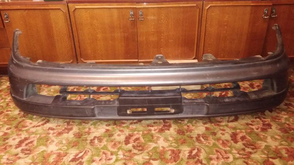

К сожалению Бампер 2.0 и 45-й профиль оказались несовместимы и было принято решение об увеличении клиренса.
Было- Высота бампера 2.0- по низу фары ~ 41 см, клиренс ~ 16 см
На дроме был приобретен почти новый калдино-бампер, а в Волгограде за 5000 рублей Накладка на передний бампер EXT FORCE ST AT CT 190-199 дорестаил- реплика с оригинальной калдино-губы. Недешево, пришлость греть при установке, но в принципе годно.
Стало — Высота бампера 3.0- по низу фары ~ 34 cм, клиренс ~ 22 см
