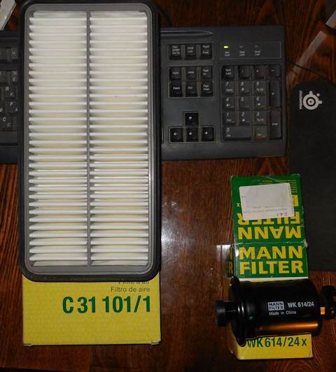

Пробег 369114 км, самое время поменять фильтры- воздушный и топливный. А также коврики в салоне)
Воздушный фильтр Mann C31101/1
Топливный фильтр Mann WK 614/24x
Коврики Eva-Drive, по размеру Carina E. За подсказку по коврикам, спасибо Tweedledee

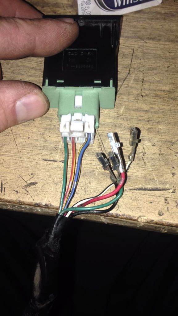

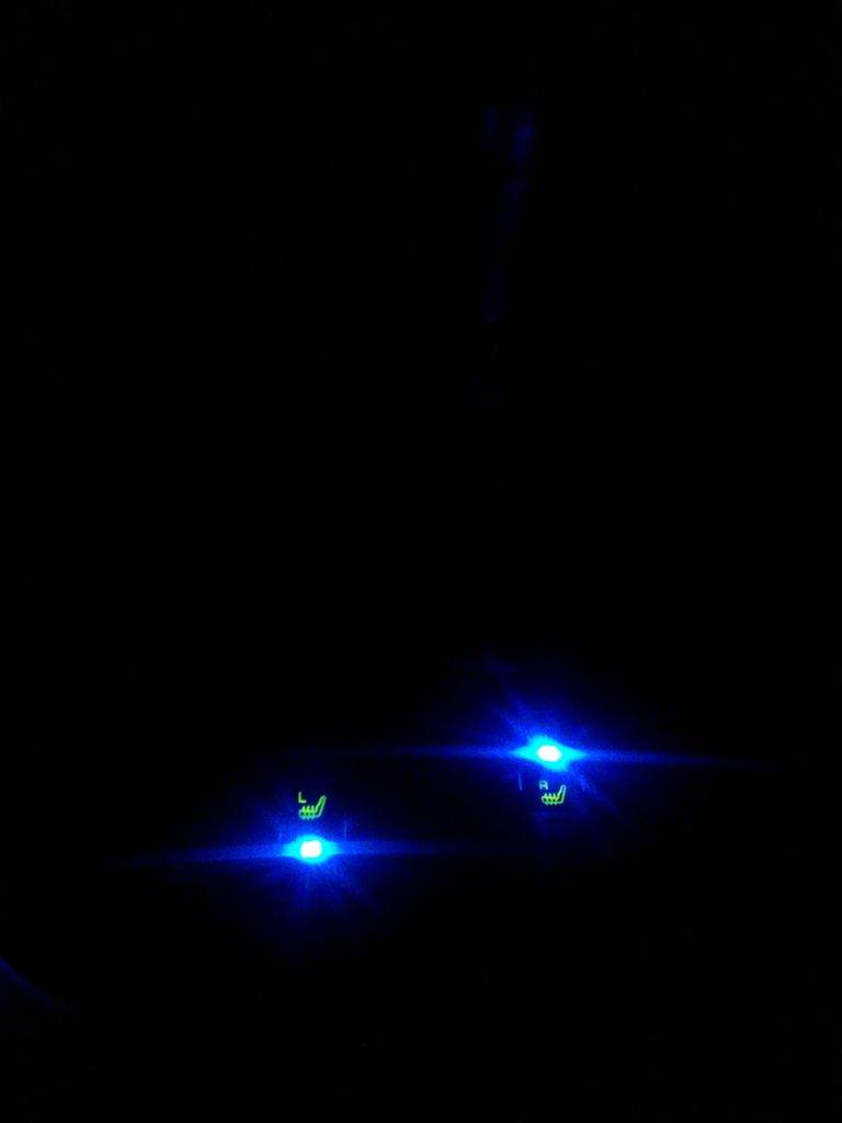

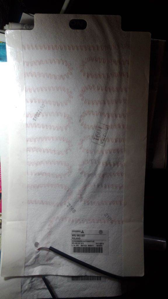

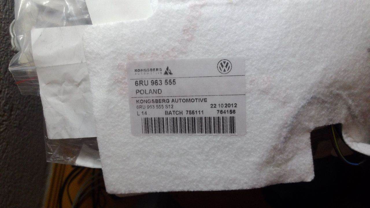

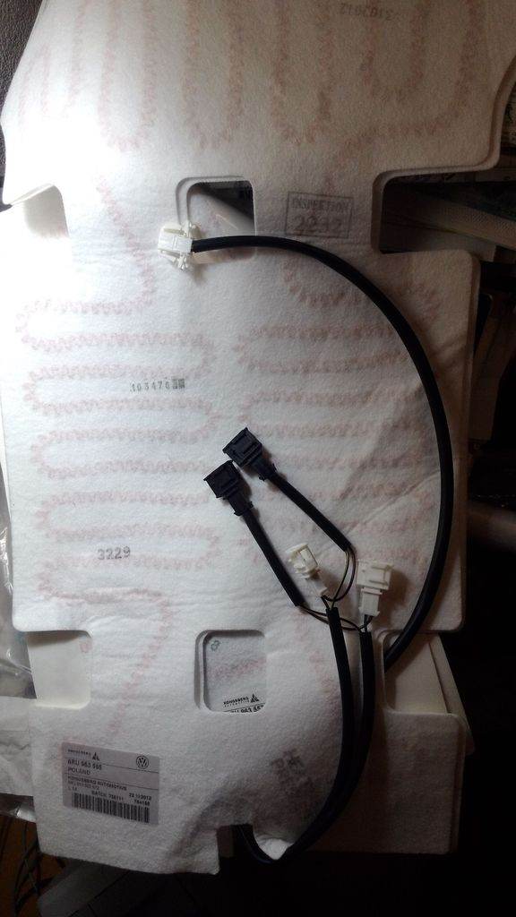

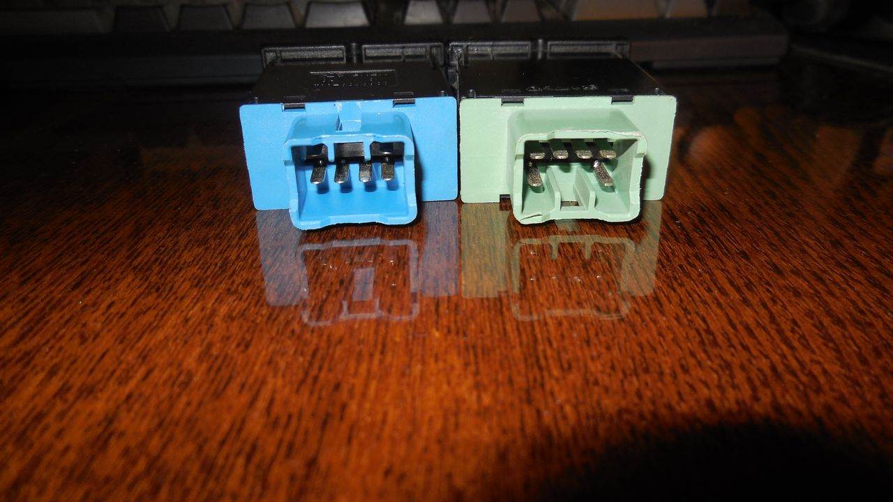

Примерно в октябре 2015 года были куплены по дешману (хотя они и сейчас недорогие) нагревательные элементы Volkswagen Polo 6RU 963 555 и 6RU 963 557 и положены на антресоль.

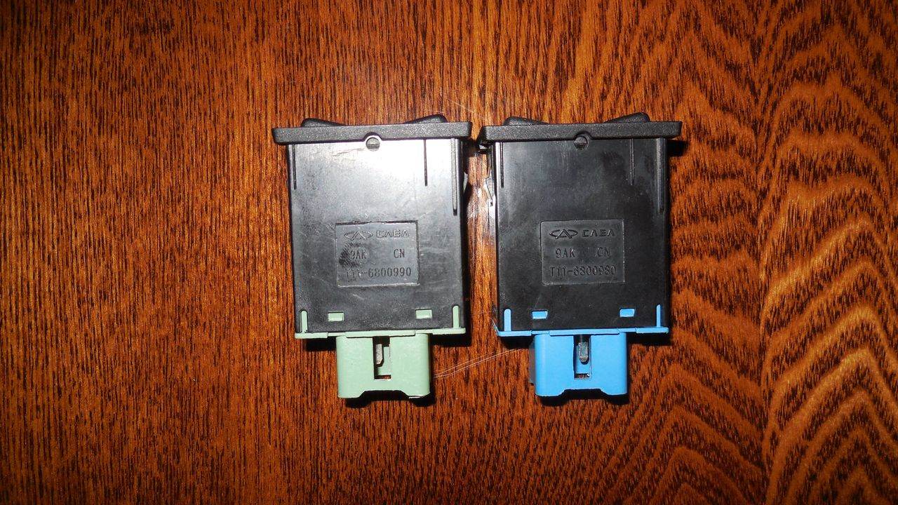

ВНИМАНИЕ! ЗАКАЗЫВАТЬ НАДО 6RU 963 555 U и 6RU 963 557 U. C индексом U раз в 10 дешевле! А приходят без индекса. Спасибо форуму carina-e.ru.
А также кнопки подогрева Chery Tiggo T11-6800990 и T11-6800980.
И вот, 27.12.2016 самое время срастить польский подогрев, китайские кнопки и родную японскую проводку подогрева сидений Carina E) Все было внедрено на родной 20A SEAT HTR, на родную проводку, родные фишки. Фишки от ПОЛОшного обогрева были невозбранно удалены и изготовлены фишки совместимые с тру японскими. Сидушечный элемент очень длинный и был подвернут в переходных местах. В кнопки были воткнуты переделанные фишки от блока сигналки Старлайн. одные светодиоды в кнопках (Оранжевый, синий, зеленый) не очень(яркий только синий, а зеленый не по середине), так как по феншую надо посередине зеленый, а оранжевый днем вообще не видно. В общем светодиоды были перепаяны, с внедрением двух синих на Hi и Low(видно даже днем). Итак, схема без реле(!). Все функционирует только при включенном зажигании. Два режима работы(последовательно и параллельно). Все работает, ничего не горит, краш-тест около 20 минут, дальше организм не выдерживает). На Хай- жарит не по-детски почти сразу. На Low- гораздо слабее и надо подождать минут 10. Правая кнопка попалась глючная- на Low горят все три светодиода.
За качественную установку спасибо грамотному электрику Федору.

А че ж родные кнопки подогревов не нашел. Чтобы по феньшую было :)
 Заголовок сообщения: Re: Красная Carina E GTI 1993
СообщениеДобавлено: Сб дек 31, 2016 3:43 pm
Я побоялся эти элементы параллельно подключать, сейчас не помню уже но уж больно маленькое сопротивление у них.
СообщениеДобавлено: Сб дек 31, 2016 4:41 pm
Сообщения: 388
Двигатель: 3S-GTE 4gen
Sanchis85
Ну эти похожи на родные. Я за дружбу народов!))
alexrotor
Две кнопки на Хай, все работает, предохранитель не сгорает)

Diman__2008
Лишь бы сиденья не сгорели)))

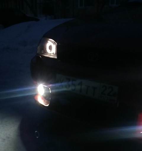

22 февраля 2017 года на пробеге 372700 км были внедрены ПТФ c Китая. Брал на Ебэй(2 PCS Car COB LED Fog Light Projector White Angel Eye Halo Ring DRL Driving Bulb). На Али тоже полно. Цена- подарок, комплект около 1000 рублей. Но, как говорят знающие люди, иногда приходят туманки с резистором вместо драйвера, что не есть гуд, однако драйверы на том же Али купить не проблема. Мне пришли норм, с драйверами.
Также, чуть ранее, был починен тюнинг-бампер "Веснофоб". И внедрены поворотники (калдиновские габариты) фирмы SAT ST2121580BR и ST2121580BL. Черные габариты к черным хрусталям!
Фары типа изначально герметичные, были загерметичены, как следует. Про СТГ речи не идет, в качестве ДХО идеальны, ну и теперь ПТФ и фары в одном АГ стиле. А АГ- это не УГ! ))
Большое спасибо Юрию, Николаю и Евгению.

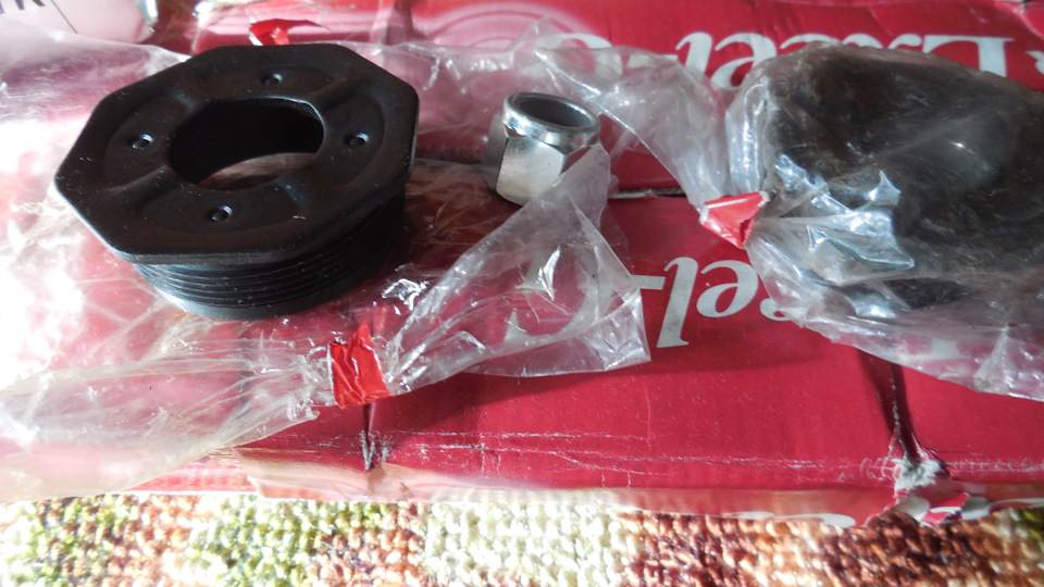

11 месяцев назад на Карину был возвращен Super Strut Suspension. И вот, изрядно настрадавшиеся и не видевшие ранее наших дорог Левиновские контрактные стойки, не проехав и 10 000 км заплакали…
Благо тем же летом 2016 года про запас приобретались картриджи Kayaba KYB 365081. А также родные убитые стойки Carina E GTI- Toyota KYB 48520-20730 и 48510-20730
И вот 23/05/2017 года на пробеге 373960 км было принято решение о замене стоек. Как известно для хорошего внедрения картриджей, стойки необходимо разжать. Как говорят на селикофоруме, берем ***, разогреваем стойку и суем в нее *** И вот, благодаря Юрию был изготовлен уникальный инструмент. В общем через несколько напряженных дней новые стойки заняли свое место(одна из стойка была чуть кривая), а также были внедрены, вместо маковских Сатовских(они еще живы), купленные у Classic73 родные GTI опоры стоек (левая смещена внутрь на 6 мм). Спасибо Виталию и Михаилу. После была поездка на геометрию, да здравствует 45 профиль! Я не смог заехать на подъемник, благо в багажнике были две дощечки)

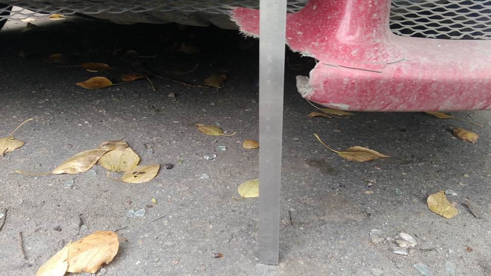

К сожалению Бампер 2.0 и 45-й профиль оказались несовместимы и было принято решение об увеличении клиренса.
Было- Высота бампера 2.0- по низу фары ~ 41 см, клиренс ~ 16 см
На дроме был приобретен почти новый калдино-бампер, а в Волгограде за 5000 рублей Накладка на передний бампер EXT FORCE ST AT CT 190-199 дорестаил- реплика с оригинальной калдино-губы. Недешево, пришлость греть при установке, но в принципе годно.
Стало — Высота бампера 3.0- по низу фары ~ 34 cм, клиренс ~ 22 см
Передние подкрылки были установлены SAT STTY45016LA1, SAT STTY45016LA2

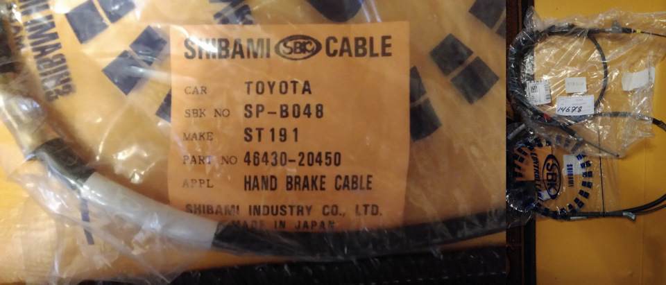

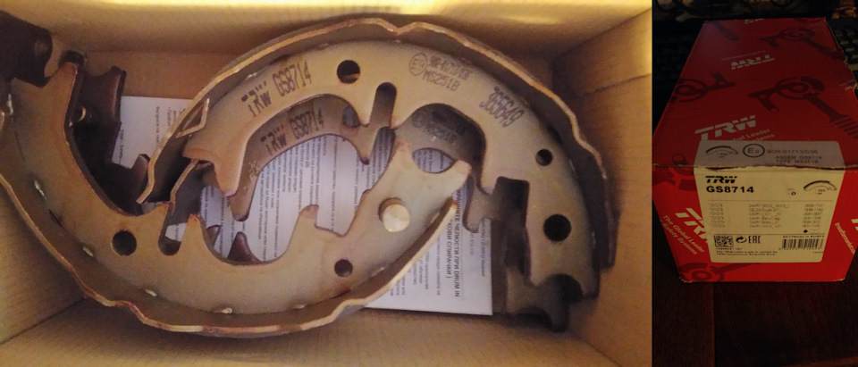

Также взамен родных 20+ летних растянутых тросов ручника и стертых колодок были установлены- комплект тормозных колодок TRW GS 8714 и, типа японские, тросы ручника TSK 9TB7031, 9TB7032.
Тросы левый и правый разные, то ли подделка, то ли хз. В одном была бумажка и внутренняя оплетка, в другом не было.

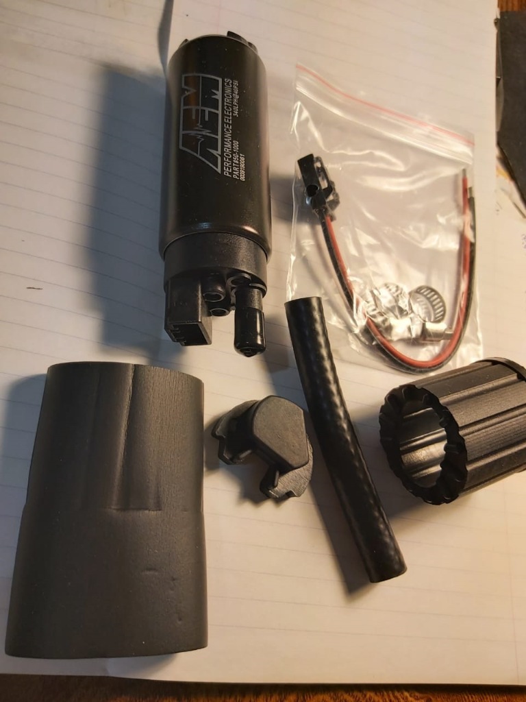

На пробеге 379700 км была сделана полная замена тормозной жидкости в тормозной системе и в сцеплении на Motul 100950 0.5л x 2
Также, наконец, были установлены оригинальные ГТИ передние тормозные шланги Toyota 90947-02684 и 90947-02685. Спасибо Serega 032 за уникальный родной ГТИ-тройник. Болты из Емекса Toyota 90401-10045

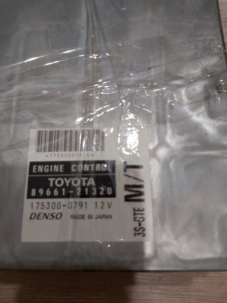

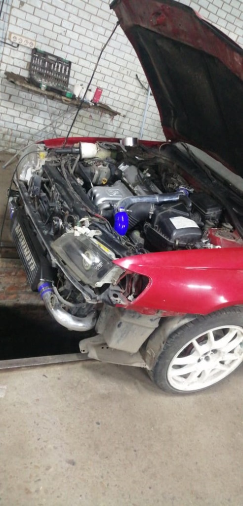

Семь лет пути к мечте. 3S-GTE, как много в этом звуке… Семь лет, но в этом есть и плюсы, тормоза появились раньше мотора)
И так свап начался летом, еще когда не было двигателя, но уже гавкнуло сцепление.

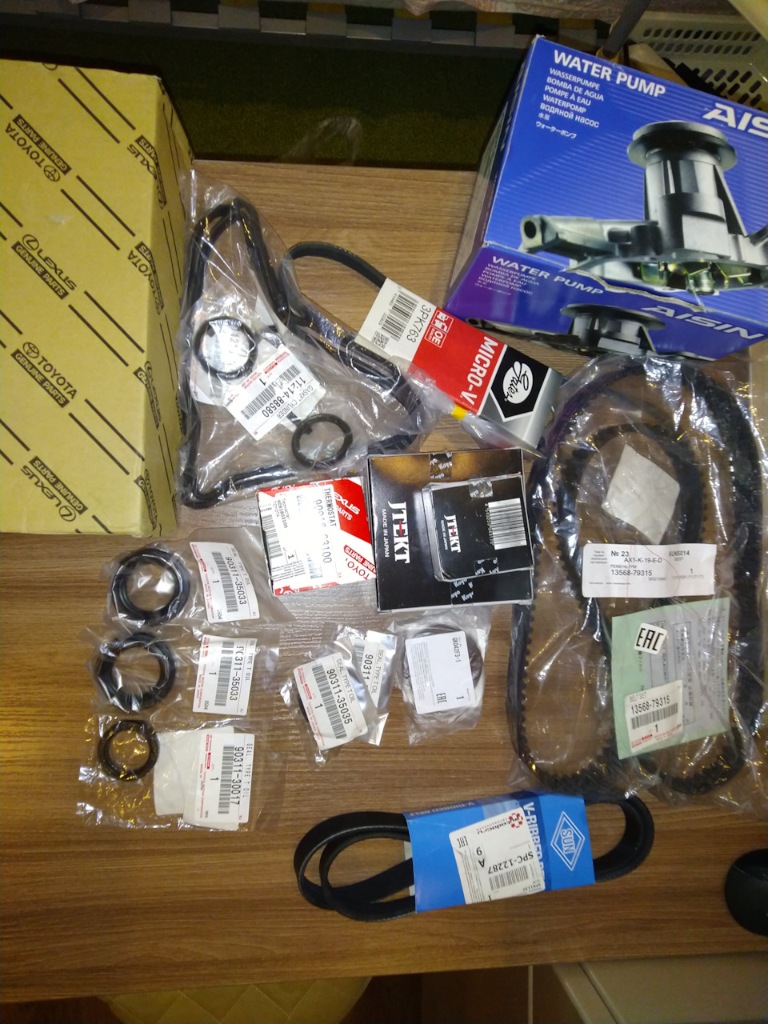

22.07.2020 на пробеге 395000 км был установлен, приобретенный еще в 2016-2017 годах, комплект сцепления под 3S-GTE мотор. Сейчас он стоит примерно в 1.5 раза дороже.
— Маховик Toyota 13405-74080
— Диск сцепления Exedy TYD133U
— Корзина Aisin CTX-130
— Болты маховика Toyota 90105-12187 8 шт
— Болты корзины Toyota 90119-08079 6 шт
— Шплинты корзины Toyota 90250-08054 3 шт
— Выжимной подшипник Koyo RCT358S-A2
Но вернемся немного назад, замечательный человек, в недавнем прошлом каринаегтивод, а теперь турбооктавиевод Серрегга оторвал от сердца подготовленный для свапа в его тогда еще Карину свап-комплект 3S-GTE. И отправил мне его Пэ**ом, это отдельная история, кому не интересно, можете пролистать следующий абзац.
В общем двигатель и сопутствующие ништяки были отправлены мне Пэ**ом.
У которого как выяснилось, очень хитрая система оплаты. Серега отправил, а я наивно посчитал, что оплачу доставку через сайт, но не тут то было. Несмотря на то, что на сайте может оплатить доставку кто угодно, но выяснилось, что нет, а только отправитель и только в офисе) В общем через пару дней и после звонков на горячую линию, мне смогли поменять плательщика с отправителя на получателя, и еще через час отправили счет на оплату, который я оплатил, но деньги они увидели еще через пару часов звонков, пока не соединили с бухгалтерией. В общем ТК в целом норм, но фиг оплатишь доставку))
Откуда взялся этот двигатель?

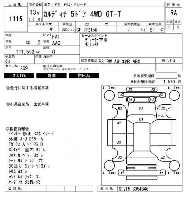

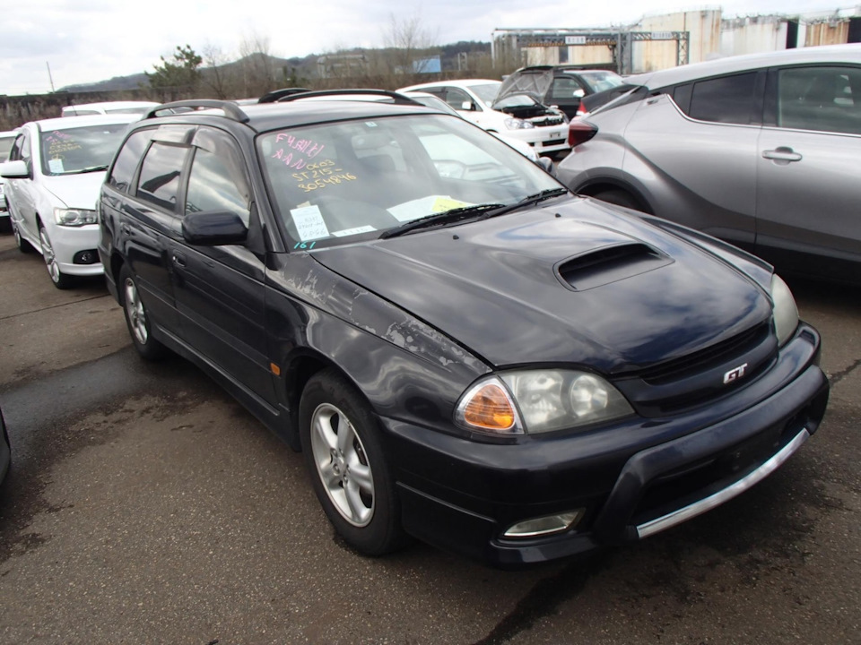

Toyota Caldina ST215W-DWPZZ, выпуск 2001.03 вместе с двигателем был доставлена из Японии Юрием из Находки Пробег, если верить японцам ~111595 км
Для свапа было подготовлено следующее:
Контракт:
— Двигатель 3S-GTE 4gen в сборе, в т.ч коса, генератор, стартер
— Корпус воздушного фильтра
— Приемная труба глушителя
— Радиатор с вентиляторами
— Компьютер M/T с фишками
— Фронтальный интеркулер Mishimoto (Subaru)
Новое:
— Антифриз 10л. AGA Z65
— Датчик давления турбины DEPO 52мм механический до 2 BAR + ajs стакан для датчика 52мм
— Лямбда универсальная DENSO DOX-0109
— Масло моторное синт. 5W40, 5л. ELF Evolution 900 FT
— Наконечники катушек, 4шт 9091911007 TOYOTA (они для 2JZ, надо чутарик подрезать)
— Насос водяной с прокладкой WPT128 AISIN
— Насос масляный с прокладкой 1510088561 TOYOTA + 1518874050 TOYOTA
— Насос топливный AEM 320 50-1000 340л/ч
— Натяжитель ремня 1354088480 TOYOTA
— Пайпинг-кит универсальный
алюминиевые трубы (63*63 90гр=2шт / 63*63=2шт / 63*63 45гр=2шт / 63*63 180гр=2шт)
силиконовые патрубки прямые (63мм=8шт)
хомуты (67*75=16шт)
— Патрубок силиконовый, 2 шт. 150мм*150мм 90гр 63мм (синий)
— Прокладка КК большая 1121388580 TOYOTA
— Прокладка КК маленькая 1121488580 TOYOTA
— Прокладка маслоохладителя 9030158002 TOYOTA
— Прокладка (шайба) маслоохладителя 9021022001 TOYOTA
— Ремень генератора 5PK1130 SUN
— Ремень ГРМ 1356879315 TOYOTA
— Ремень ГУР 3PK763 GATES
— Ролик натяжной LAT1015E KOYO
— Ролик обводной PU355816RR9D KOYO
— Сальник КВ, передний GK042F31 KOYO
— Сальник первичного вала 9031130017 TOYOTA
— Сальник привода, 2 шт 9031135033 TOYOTA
— Сальник РВ, 2 шт 9031135035 TOYOTA
— Свеча зажигания, 4 шт. 3099 NGK
— Термолента 2 in. x 15 ft, 2 шт. Thermo Tec 11152
— Термостат с прокладкой 9091603100 TOYOTA + P108 MASUMA
— Фильтр воздушный 1780103010 TOYOTA
— Фильтр масляный 0451103276 BOSCH
— Фильтр топливный тонкой очистки 0986450221 BOSCH

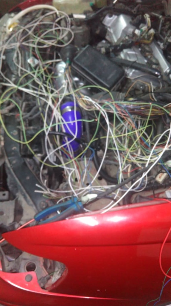

На одометре 396413км, за окном осень 2020, пришло время свапа)
Решено было оставить родный блок предохранителей, штатный калдиновский воздушный фильтр и аккумулятор на штатном месте и все это на калдиновской косе, которую пришлось удлинять до нового местоположения блока предохранителей. Капот портить я не хотел, поэтому был установлен фронтальный интеркулер. Турбина была развернута вниз. Мотор тоже не оставили без внимания- поменяли все ремни, сальники, прокладки, ролики, заодно помпу, маслонасос, термостат. Бензонасос был взят с запасом AEM 50-1000
З.Ы. Большое спасибо Алексею с коллегами и автоэлектрику Дмитрию
З.З.Ы. Отдельное спасибо Дмитрию за то что, убрал непонятно зачем внедренный страшный колхоз предхозов и сделал все штатно.
Видео1
Видео2
