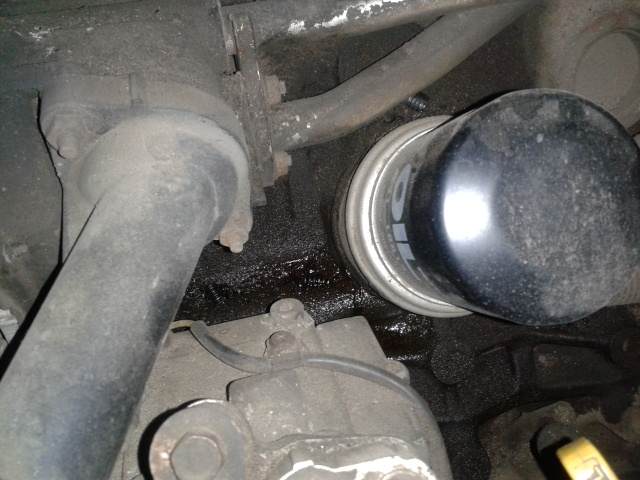

 Заголовок сообщения: Re: Непобедимая течь масла 3s-fe
СообщениеДобавлено: Ср фев 08, 2017 3:19 pm
Сообщения: 6128

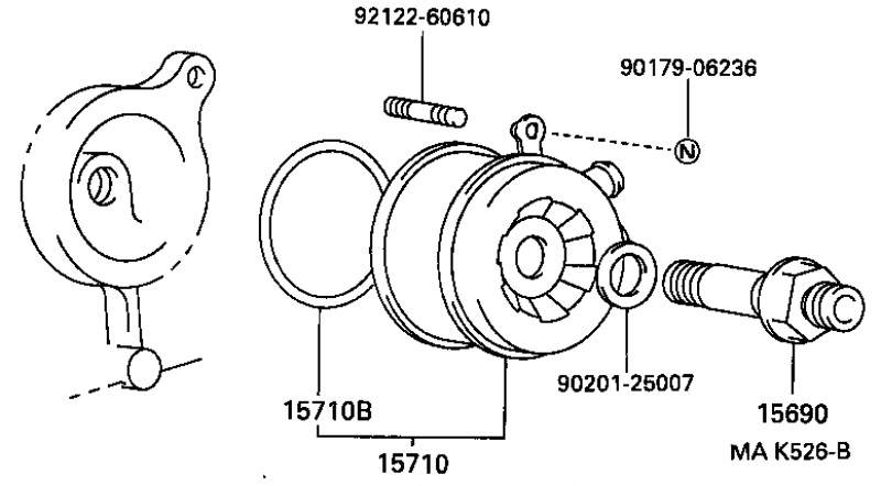

вот и у меня обнаружилось подтекание масла из под маслоохладителя. как он снимается? открутить фильтр и выкрутить центральный болт или еще как? какие есть подводные камни? хочу этим заняться вместе со сменой масла и термостата когда потеплеет...
в Емексе нашел только - 15710B (NG, O(FOR OIL COOLER) и 15785 (GASKET, OIL COOLER)
только не могу их найти в Экзисте...
СообщениеДобавлено: Ср фев 08, 2017 3:45 pm
В разделе двигатель смотри масляный радиатор.
СообщениеДобавлено: Ср фев 08, 2017 3:52 pm
Сообщения: 6128
Сергей С@ныч
очень спасибо! менять надо оба колечка или там еще что то есть?
СообщениеДобавлено: Ср фев 08, 2017 4:29 pm
Kentavr
Больше вроде ни чего :ne_vi_del: , но у кого то была проблема,
подтекал сам теплообменник, замена резинок не помогала :(

СообщениеДобавлено: Пн мар 27, 2017 9:46 pm
Сообщения: 6128
Клапан масляного радиатора с большим трудом откручивается? обычной головкой или специальной или ключом можно? а шпилька зачем?
CImage.ashx.jpg [ 111.33 КБ | Просмотров: 22039 ]
СообщениеДобавлено: Вт мар 28, 2017 7:31 am
На 4А легко открутился, не думаю что на 3S как то по другому,
если обычная головка полностью оденется на грани клапана, то можно пробовать,
если нет, то искать глубокую, опять-же на примере 4А, я обычной открутил, длина
резьбы куда фильтр накручивается, позволила головке полностью одеться на грани,
рычагом была трещетка из набора головок, ключом думаю не удобно там будет,
да и грани сорвать можно, если только накидным будет удобный доступ,
не знаю как там на 3S-ах :nez-nayu:
Kentavr писал(а):
а шпилька зачем?
чтоб теплообменник не провернулся, когда фильтр отворачиваешь,
рассчитано на любителей затянуть "от души" :D

тогда назревает вопрос. если вся система маслоохладитель-фильтр держится "на одном" болте-клапане почему в случае "жесткого" откручивания фильтра фильтр не выкручивается вместе с клапаном??? у меня был случай когда фильтр приходилось пробивать воротком что бы открутить...
СообщениеДобавлено: Вт мар 28, 2017 10:04 am
А тут чисто физика виновата. Сила трения металл по металлу сильнее чем резина по металлу
