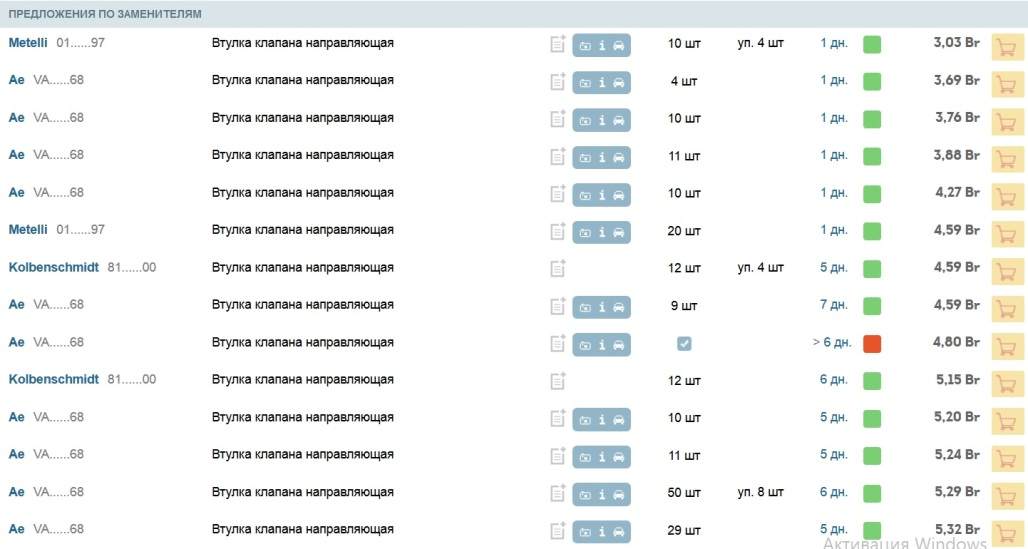

Ребята у кого есть номерки направляек клапанов на мотор 4A-FE? Решено менять вместе с клапанами.
СообщениеДобавлено: Пн фев 27, 2017 9:08 pm
11122-15030
СообщениеДобавлено: Вт фев 28, 2017 6:13 am
Сколько читал различных форумов и статей, ни разу не натыкался
на информацию о необходимости замены направляющих :ne_vi_del:

При их цене не вижу смысла не менять, если будет всё разбираться. Это за все 16 шт 50 у.е.
И менять нет смысла и не менять нет смысла.... вот такой вот парадокс

алекс 338, и потом возможно опять через 50-100 т.км лезть в двиг? Пробег неизвестен. Любая недоделка (при возможности её сделать) это реальный риск наступить на грабли.
СообщениеДобавлено: Вт фев 28, 2017 1:02 pm
Лучшее - враг хорошего.
А работа? Моторист опытный? Развертки есть?
