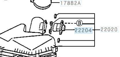

вот на схеме от CALDINA видно:
2017-03-24_11-46-11.jpg [ 15.05 КБ | Просмотров: 34367 ]
http://www.japancats.ru/TOYOTA/scheme.aspx?modelid=fcb8982e-2776-4b3f-a72f-d013fc949fcc&pid=1540143C&office=ru

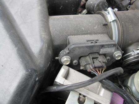

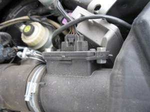

alexrotor писал(а):
Очень интересно как ты к корпусу прикрутишь.Вот про эту планку я говорил.
Понял, был не совсем прав, правда я и без этой планки легко обошелся.
Вот так у меня датчик крепится.
