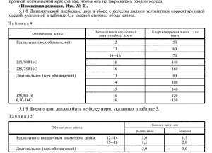

По ГОСТ предельный дисбаланс 14-16 дюймовых покрышек 70 грамм. http://vsegost.com/Catalog/71/7152.shtml
2017-04-10_14-09-00.png [ 24.73 КБ | Просмотров: 23560 ]
