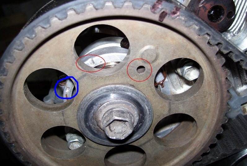

По 3s-fe я уже столько раз писал по поводу натяжки ремня, что повторяться не хочется... А лучше всего открыть мануал и выяснить для чего все таки вторая метка на бугеле распредвала.
ЗЫ: хоть обкрутись ремень ГРМ не натянется, если его в неправильном положении натягивать

Прошу прощения за некомпетентность но все же нельзя ли повторить или дать ссылку на тему именно по натяжке, дело в том что я делал вроде все по мануалу и видео смотрел. ремень поставлен по меткам (ремень не новый, я его снимал чтоб помпу поменять) и также поставлен обратно той же стороной, не понял что значит "положение ремня". И почему это проявилось спустя почти 8мес.?

MerTV
А у меня только одна метка на первом бугеле :ne_vi_del:

В общем спасибо Большое всем особенно спасибо за подсказку ) действительно грм телепался( как не слетел и не проскочил ХЗ он буквально провисал), и еще кусок резины уплотнительной загнулся от кожуха и молотился.
подтянул, прокрутил пару раз стартером, под напряг фонкой, затянул) ура барабашку извел, ремень натянут. :roll:
вранье,даже спорить не хочу
3эс.jpg [ 148.29 КБ | Просмотров: 9519 ]
Красные совмещать для выставления ВМТ,ремень натягивать по синей. В мануале все есть,но ктож его читает-то
Jinnay писал(а):
под напряг фонкой
Чтоб он гудел на горячую и прошел поменьше :)

MerTV
Тоесть по окончанию установки ремня когда колено стоит на 0(ВМТ) то на какую метку бугеля должно смотреть отверстие шкива синюю или красную?
Плогаю что на красную. Синяя это расчёт на усадку ремня при натяжке? Посути все равно кто как натягивает, лиш бы без дополнительного усилия и чтоб по итогу метки(вмт) совпадали...
полностью согласен
Все делают в силу своих знаний и умений. Я свой опыт изложил,хотите пользуйтесь,хотите сами шишки набивайте. Все люди взрослые,мануалы пишут ведь глупые инженеры-теоретики,что их слушать то

Буду менять грм сделаю все по мануалу, там и ролик уже престарелый, да и раскидывать пол машины по колено в снегу при -20 не хотелось , что еще оставалось делать то? вот и подтянул его ну не до хруста и без фанатизма (наверное), про вторую метку не знал спасибо, в видео ни одном об этом кстати не говорилось. А читать это можно но там не всегда доступно изложено.
