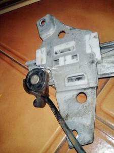

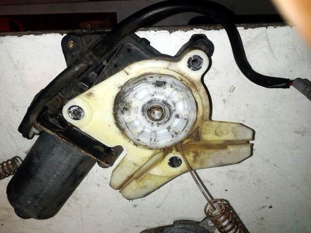

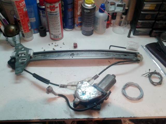

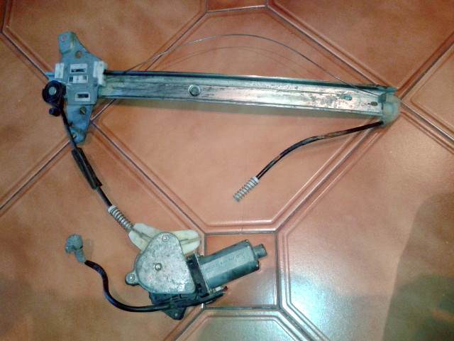

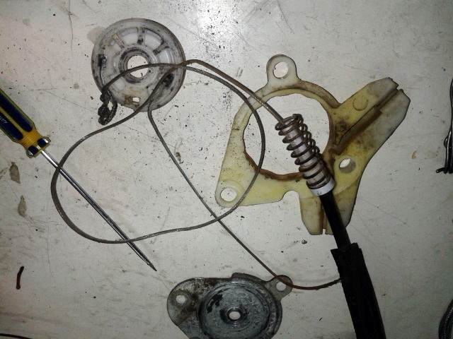

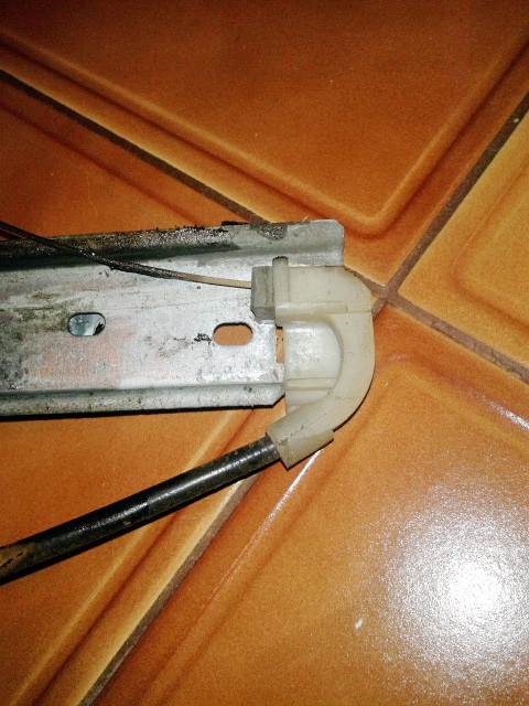

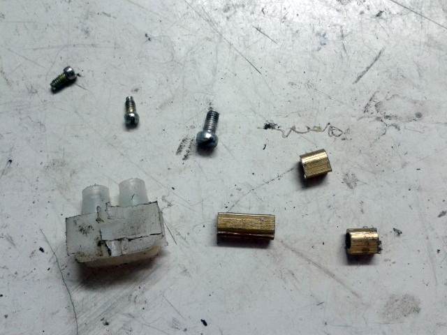

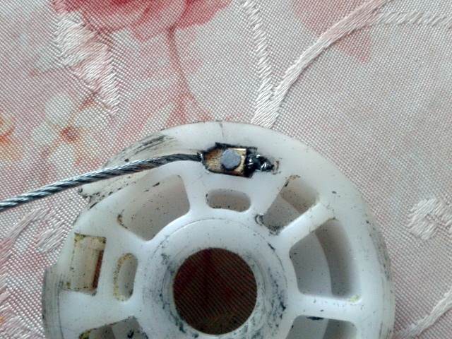

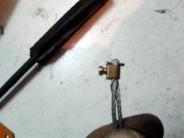

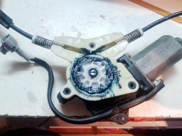

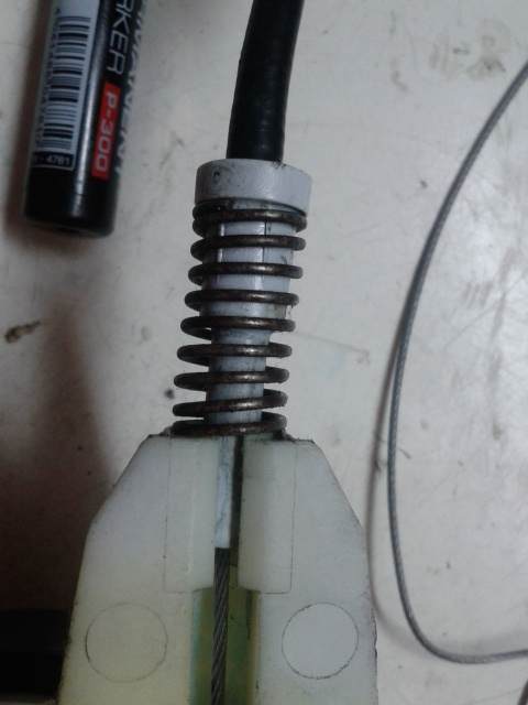

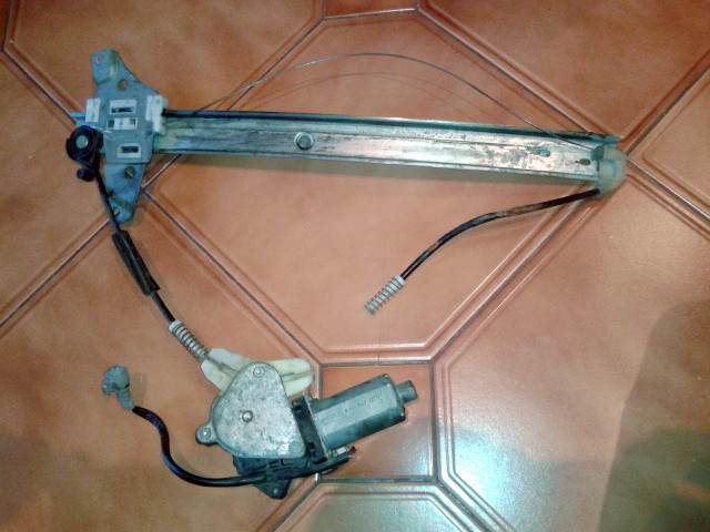

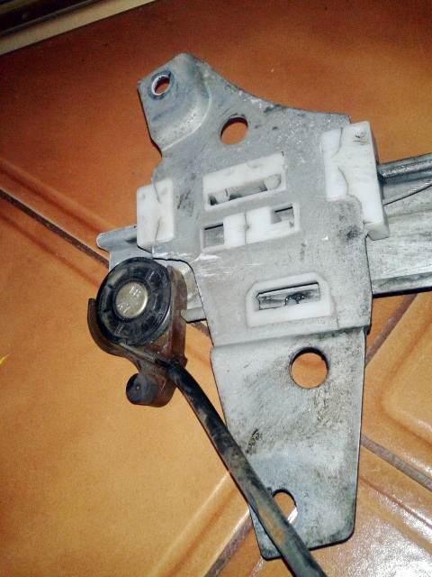

Начал барахлить водительский стеклоподъемник. При опускании подклинивало, вверх очень лениво поднималось. Сегодня решил проверить в чем дело. Снял обшивку двери начал опускать стекло. Показалось что подклинивает в направляющих механизма. Смазал графиткой, решил проверить. Начал еще раз опускать стекло и в этот момент лопнул тросик! Придется чинить. Покупать трос и менять старый. Никто не помнит примерную длину? Я думаю около 2 м. Задний 1.75.
Сегодня купил на рынке тросик 1,5 мм. Взял с запасом. Старый растянулся, поэтому стал длиннее. Пришлось подбирать методом научного тыка. Вместо завальцовки использовал клемму для соединения проводов. Для большей прочности сделал петельку и вставил в нее гвоздик, потом затянул винт и отрезал шляпку. В самих салазках то же сделал петельку. Натягивалось с трудом. Потом смазка. Теперь проверка…

Только вместо клеммного зажима с винтом лучше брать обжимную гильзу. И обильная смазка направляющих и самого тросика,я пользовал смазку для подшипников синюю(не помню производителя,она в тубе),не засыхает.

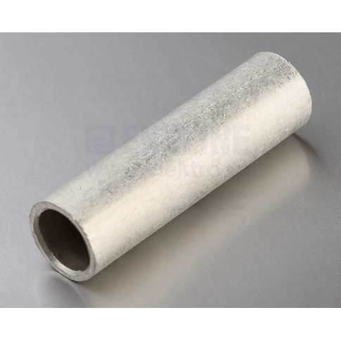

Привет Андрей! Такая?
18-1-C.jpg [ 15.46 КБ | Просмотров: 9644 ]
СообщениеДобавлено: Чт май 25, 2017 8:05 am
Сообщения: 1375
Машина: TOYOTA CARINA E
Двигатель: 4A-FE STD Denso
Привет,Мурат. Не,одинарная,просто трубка.
В идеале,конечно,троссики в местах заделки пропаять,но нужен спец. флюс и мощный паяльник,не менее 100 Вт.

СообщениеДобавлено: Чт май 25, 2017 9:31 am

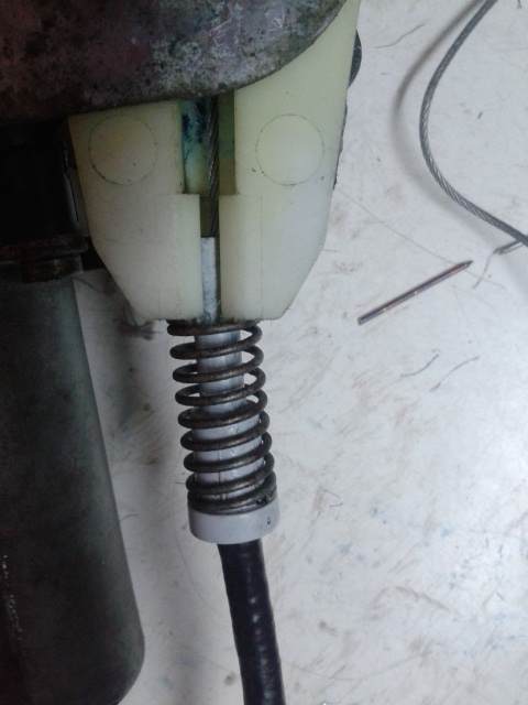

что то не получилось. вроде все правильно сделал, но работала плохо. вниз легко, вверх с хрустом и остановка. да же мотор греться начал. где то ошибся в длинах и в зажиме ив каретке. при полном поднятии тросик начинал наматываться в обратную сторону нижней части и начинал ломаться. разобрал еще раз...

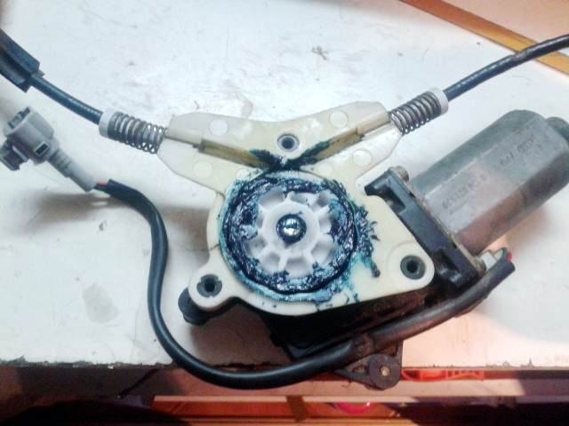

Подписываюсь полностью! Б/ушный попадётся такой-же усталый,ведь редко кому придёт в голову вскрывать двери и проводить ТО стеклоподъёмников,замков,динамиков( :D ),пока петушок не клюнет. А сделать своими руками,с любовью и при этом понять,как оно всё работает-оно того стоит! Опять же предъявы кинуть можно только себе,любимому. :) Я когда свой чинил-всё собрал на коленях,подал 12 В и посмотрел,как оно всё туда-сюда ёрзает,все косяки убрал,от души всё смазал,после этого в дверь поставил-теперь радуюсь! :co_ol:

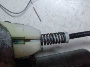

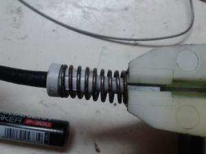

СообщениеДобавлено: Ср май 31, 2017 10:41 pm

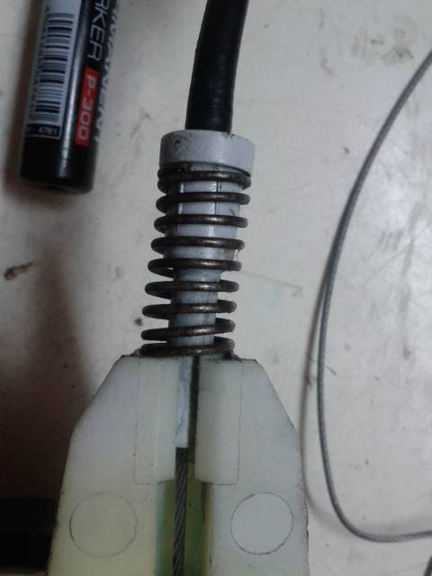

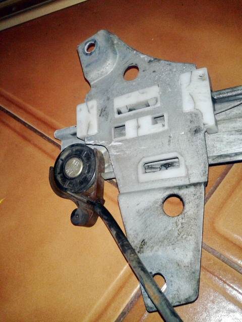

у кого есть собранный заводской стеклоподъемник? на сколько должны быть сжаты пружины?
У меня так получилось...
