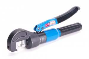

andron58 писал(а):
лучше брать обжимную гильзу
Привет Андрей! Такая?
18-1-C.jpg [ 15.46 КБ | Просмотров: 9667 ]
СообщениеДобавлено: Чт май 25, 2017 8:05 am
Сообщения: 1375
Машина: TOYOTA CARINA E
Двигатель: 4A-FE STD Denso

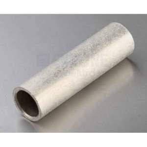

Привет,Мурат. Не,одинарная,просто трубка.
В идеале,конечно,троссики в местах заделки пропаять,но нужен спец. флюс и мощный паяльник,не менее 100 Вт.

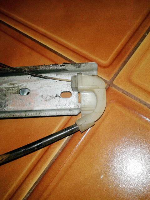

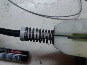

СообщениеДобавлено: Ср май 31, 2017 10:41 pm
у кого есть собранный заводской стеклоподъемник? на сколько должны быть сжаты пружины?
У меня так получилось...
