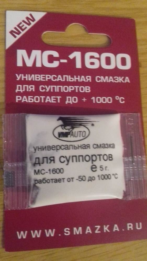

Вот купил.
Написано: " специальная высокотемпературная смазка для направляющих суппортов"
Судя по отзывам, не очень хорошая. Пожарим, посмотрим (брал для эксперимента)

Я себе на старенькую Короллу прикупил колодки Akebono, так там пакетик с МС 1600 приложил добрый Экзист.... :-)
Колодки поменял, направляющие смазал, посмотрим, что будет....

А я сегодня направляйки мс1630-ой смазал.

До этого пробовал ВМПавто (МС1600 и 1630) не понравилась, через год задубела и сильно загрязнилась.
