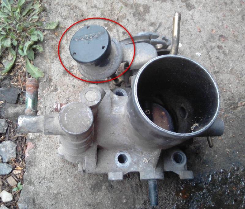

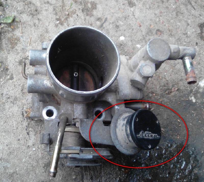

И вот, что я имел ввиду под демпфером. Заслонка не моя, нашел на сайте.

mick2011 писал(а):
датчиков и каналов к нему не увидел
Тогда все выше написанное не про твой :? , на S моторах видел подобное,
оно шлангом к заслонке (или еще куда то) подключалось, твой похоже
сам по себе работает, просто не дает резко закрываться заслонке за счет
создаваемого давления внутри него, которое медленно стравливается
через калиброванное отверстие, скорее всего под пластиковой крышкой,
проверить можно просто открыв заслонку рукой, и отпустив, в конце
хода (уперевшись в шток демпфера) должна закрыться плавно,
если при отпускании педали он может помочь от дерготни, то при нажатии
педали он ни как не помогает, и проблема скорее всего останется :du_ma_et:
