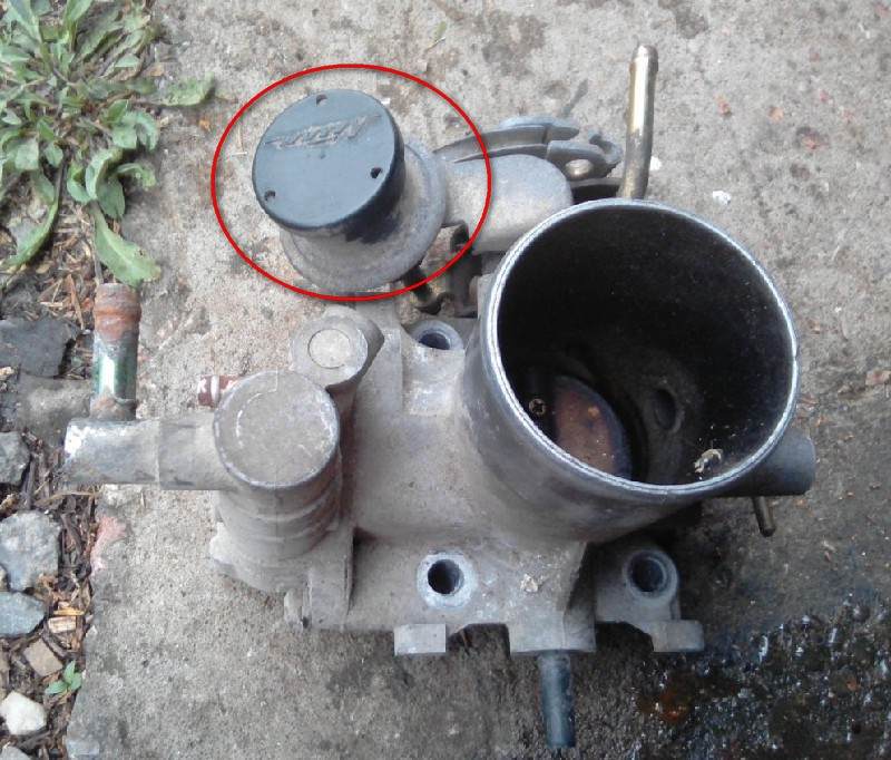

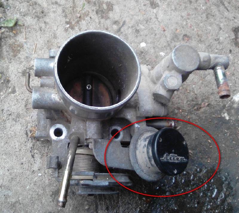

И вот, что я имел ввиду под демпфером. Заслонка не моя, нашел на сайте.

 Заголовок сообщения: Re: Демпфер ли?
СообщениеДобавлено: Вт июн 27, 2017 8:04 am
mick2011 писал(а):
демпфер ли это или что-то другое?
Привет, проверь его на герметичность, как камеру сжатым воздухом в воде,
только ооочень малым давлением, чтоб не порвать его, и срабатывает ли он
от вакуума, не заедает ли, если все нормально, тогда не он, а где то дальше,
то что им управляет, может канал какой нибудь засорился, или что там еще
в системе управления, ну а если не герметичен/заедает тогда мастер прав :du_ma_et:
Черепашка-ниндзя писал(а):
На впрысковых моторах ни разу не видел.
у него "carina-2" с 4a-fe первого поколения, наверное :du_ma_et: , там КХХ по температуре
работает, без участия ЭБУ, видимо по этому и демпфер поставили :nez-nayu:
СообщениеДобавлено: Вт июн 27, 2017 8:43 am
mick2011
А к нему что ни каких шлангов не идет?
Добавлено спустя 21 минуту 15 секунд:
mick2011 писал(а):
датчиков и каналов к нему не увидел
Тогда все выше написанное не про твой :? , на S моторах видел подобное,
оно шлангом к заслонке (или еще куда то) подключалось, твой похоже
сам по себе работает, просто не дает резко закрываться заслонке за счет
создаваемого давления внутри него, которое медленно стравливается
через калиброванное отверстие, скорее всего под пластиковой крышкой,
проверить можно просто открыв заслонку рукой, и отпустив, в конце
хода (уперевшись в шток демпфера) должна закрыться плавно,
если при отпускании педали он может помочь от дерготни, то при нажатии
педали он ни как не помогает, и проблема скорее всего останется :du_ma_et:
