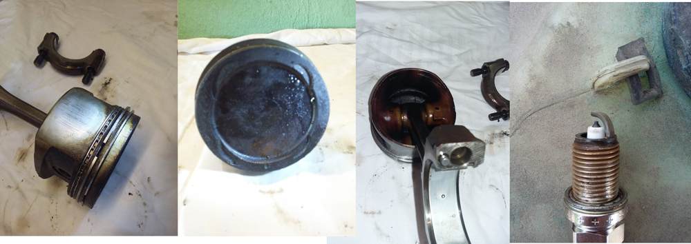

По причине жора масла и сильного сизова, вонючего дыма, решил перебрать движок. Компрессия на горячую была в среднем 13 очков.
Начал с МСК (колпачки), менял не снимая ГБЦ (выводил поршня в ВМТ), надеялся заменить, собрать и проехаться-проверить, но ...., на предпоследнем клапане сухарь устремился в неизвестном направлении. Пришлось снимать ГБЦ- сухарь довольный валялся на краю поршня, хотя я там лазил магнитной указкой. Раз снял ГБЦ, то полез в поршни. Нижний поддон снялся без проблем, а верхний снять не смог- 6 ВИНТОВ ИМБУС ЗАЛИЗАНЫ, какой дереволаз придумал туда их ставить. Может кто знает как их сорвать?
Снял 2 поршня, к которым доступ был открыт. Осмотр показал: вертикальные царапины на поршнях и цилиндрах, хон есть, но подозрительный, кольца не залегли, нагар есть, но шевелятся. Отверстия чистые, пальцы не болтаются, вкладыши без задиров.

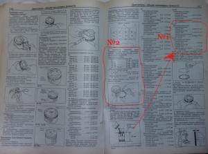

Вопрос к Бывалым по фото №1- помогите оценить масштаб трагедии- есть ли перегрев., ну и свечи за одно (все одинаковые)
Фото №2. Пукт №1- какой-то странный допуск 0,25-0,35мм и херакс 1,05мм. У меня по замерам вышло по максимальным- больше 1 мм.
Пункт №2 - у меня все замеры вышли больше допуска на пару соток максимум.
Вопрос- можно ли оставить эти кольца?
P.S. МСК ставил Хюндай. Старые держали чуть слабже, чем держут новые. Может зря менял?
0.25-0.35 это нормальный зазор, а 1.05 это максимальный допуск.
Нужно уточнить, какие все-таки получились зазоры в замках колец:
То есть 0.27-0.37? я правильно понял?
Или все-таки больше 1мм?
Надо бы точнее определиться, сколько зазор в замке кольца.
Еще бы цилиндр проверить на эллипс и бочкообразность. Не очень нравится след от прорыва газов по юбке поршня.

Черепашка-ниндзя писал(а):
Ага, но это на торцевом зазоре.
На Замках больше 1 мм, до максимального предела не доходят 2-3 сотки
Ох, жути на ночь глядя похоже словлю :o :D . Не скромный вопрос: а юбка-это где?
Похоже, я уже словил. :(
Зазор в замке кольца меряется когда кольцо вставлено в цилиндр. 1 раз вверху, 1 раз в середине цилиндра и 1 раз внизу. Не надо ничего изобретать. Померяете, запишете, будет желание сообщите.
Лукомор писал(а):
юбка-это где?
Если на поршне, то боковая поверхность ниже маслосъемных колец.
Гуглится в 5 секунд
Я ни чего не изобретал, делал по мануалу- опустил в цилиндр кольцо поршнем на 104мм и замерил. На КК1 - 1,02 мм, КК2 - 1,11, МК - 1,05мм[/quote]
Хорошо. А в верху цилиндра какие зазоры получаются?
В верху не мерял, мануал про это ничё не говорил. Завтра замерю. Мерить прямо по торцу?
Я чет тупанул, в книжке рекомендуется опустить кольцо до НМТ. Делайте измерения 10мм и 50мм от торца. Можно каким-нибудь 1 кольцом. Кольца не доходят до торца, там износа нет, зато есть слой лака и нагара, и там можно намерять все, что угодно.
Сразу будет понятно, то ли кольца износились, то ли цилиндры превратились в бочки.
Странные значения.. :du_ma_et: Обычно, вверху цилиндра выработка меньше, чем в середине.
А на глубине 104 так же? или милиметр с хвостиком? На всякий случай если будете делать перезамер, попробуйте продвинуть кольцо на глубину 130 или чуть глубже. Короче, надо снять размеры на 10, 50, 104 и 130мм от торца, чтобы у нас было точное представление о рельефе стенок цилиндра.
Промерил: 10мм- 0,52мм, 50 мм - 0,46мм, 104мм- 0,43мм. На 130 нормально промерить не смог.
http://www.incorproof.ru/
СообщениеДобавлено: Пн авг 14, 2017 10:15 pm
Сообщения: 3512
Цилиндр получается с разницей износа верх-низ 0.028мм по диаметру. На новые и расточенные БЦ дается максимальный допуск конусности 0.02мм, но с расширением к низу. Т.е. износ есть, но не критичный.
Стоит проверить посадку клапанов в направляющих. Если какие-то из них болтаются, то на этих клапанах, преждевременно приходят в негодность МСК и масложер начинается из-за них. Значит, надо либо менять клапаны, либо направляющие. А может и то, и другое вместе. Осмотрите в первую очередь тарелки выпускных клапанов. Если с обратной стороны на них "камни", значит, масло вытекало через эти клапана.
Мое мнение таково: при необходимости поправить хон, установить новые кольца, поменять МСК и собрать двигатель. Не те значения износа, при которых надо точить блок.
