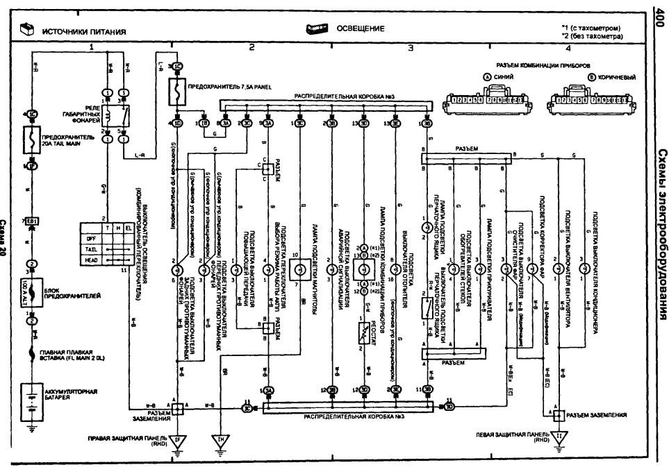

СообщениеДобавлено: Вт авг 23, 2016 6:05 pm
Вот схема, только где эта "коробка №3" и "защитные панели" :du_ma_et: ,
Подсветка кнопок.jpg [ 220.66 КБ | Просмотров: 14478 ]
возможно коробка №3 это та что под панелью прячется, но вначале проверь точки присоединения к кузову,
а это скорее всего левая или правая защитные панели, насколько я понял, это в ногах водителя с лева за
накладкой, и с права у пассажира, там сходятся все массы, причем эта панель крепится к кузову болтом,
проверь не выкрутился ли, и вообще проверяй все белые с черной полосой провода :)
ps. за + спасибки :), округлил :D
