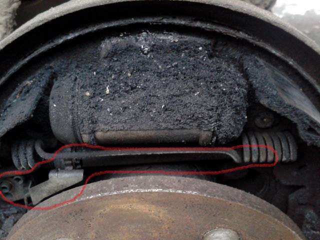

Месяц назад при очередном торможении педаль тормоза провалилась ниже середины, где обычно схватывала и тормозила.
Покатушки и тестовое экстренное торможение показали, что при экстренном торможении срывается в юз только одно переднее колесо. Поехал на стенд диагностики тормозов. Пока ехал - тормоза вернулись в норму. Предварительный диагноз провала - воздух в тормозной системе, буду прокачивать.
Стенд выявил следующее:
1. Перед - левое и правое колесо тормозят относительно равномерно
2. Зад - левое и правое колесо тормозят неравномерно. Одно колесо схватывает гораздо раньше другого. Общее тормозное усилие на ось недостаточное. Ручника практически нет - усилие недостаточное, колесо, которое схватывает позже, практически не блокируется ручником.
(если найду и если надо - могу приложить распечатку диагностики)
Полез делать ревизию передних тормозов - там все относительно понятно - нет пыльников на 2 (из 4) направляющих, направляющие без пыльников закисли и заржавели - под замену.
Что делать с задними тормозами - ума не приложу. Еще не разбирал ни разу их самостоятельно, что там искать, куда стучать и что крутить - не знаю.
Может, кто посоветует по описанным симптомам, в какую сторону примерно можно копать, в случае если задние колеса тормозят одно раньше другого?
Илья.

iron_klg
Скорее всего вышла из строя система развода колодок. На фотке отметил как она выглядит. часто закисает, после чего колодки перестают разводиться при их истирании, что выливается в ослабший ручник и слабое торможение.
Сама по себе она не сложная, так что когда снимешь барабаны, то разберешься.

AkiriS
Спасибо, буду смотреть. Она меняется целиком или у нее есть какие-то запчасти, которые чаще выходят из строя? На экзисте вижу только целиковую замену.

iron_klg
Отдельно части не продаются, но часто помогает обслуживание механизма, так что вероятно, что можно обойтись малой кровью. В крайнем случае периодически снимать и вручную подтягивать колодки)
Правда у себя я долго воевал, но одно колесо так и не смог победить, решил кардинально - дисковыми тормозами)

iron_klg
разбери, помой и почисть и собери обратно. будет щастье! по форуму поищи ремкомплекты продаются...
