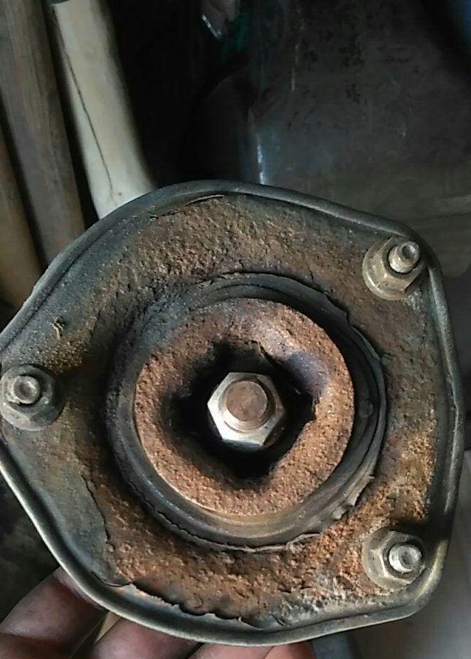

Снял задние стойки - антикорю машину. И резко после снятия озаботился заменой опоры :)
photo_2017-09-16_17-39-29.jpg [ 157.53 КБ | Просмотров: 16181 ]
Похожа на родной оригинал, кстати. Увы, проржавела полностью.
Т.к. цена на оригинал кусается (около 3,5к/штуку с бешеным сроком поставки), то присматриваюсь к аналогам. Проверенного аналога также нет, придется брать наугад.
Подскажите, чем грозят хреновые опоры? Стуки-бряки не пугают, стойка не отвалится куда-нибудь на ходу? Машина разобрана, нужно побыстрее поставить хоть что то и освободить чужой гараж.
Ничем не грозят. Просто будут либо грохотать, либо от каждого камешка будет стук и от шершавости асфальта гул по кузову. Стойка не отвалится.
Те, что есть, ржавые поверхности можно смочить бесцветным лаком из баллончика и ставить обратно, если они рабочие.

А что есть показатель рабочей/нерабочей опоры? Стойка снята, стуки при проезде ямок сзади какие-то небольшие имеются, но не знаю что это - опоры или что то еще.
Илья.
 Заголовок сообщения: Re: Опоры задних стоек.
СообщениеДобавлено: Вс сен 17, 2017 6:24 pm
Сообщения: 3512
Если опора развалилась, есть ощутимый руками люфт, то опора 146% непригодна к дальнейшей эксплуатации. И то, некоторые умельцы заливают соединение стекольным герметиком и она еще несколько лет не грохочет. Правдо шумоизоляционные качества уже не те.
Стуки могут быть и от стабилизатора.

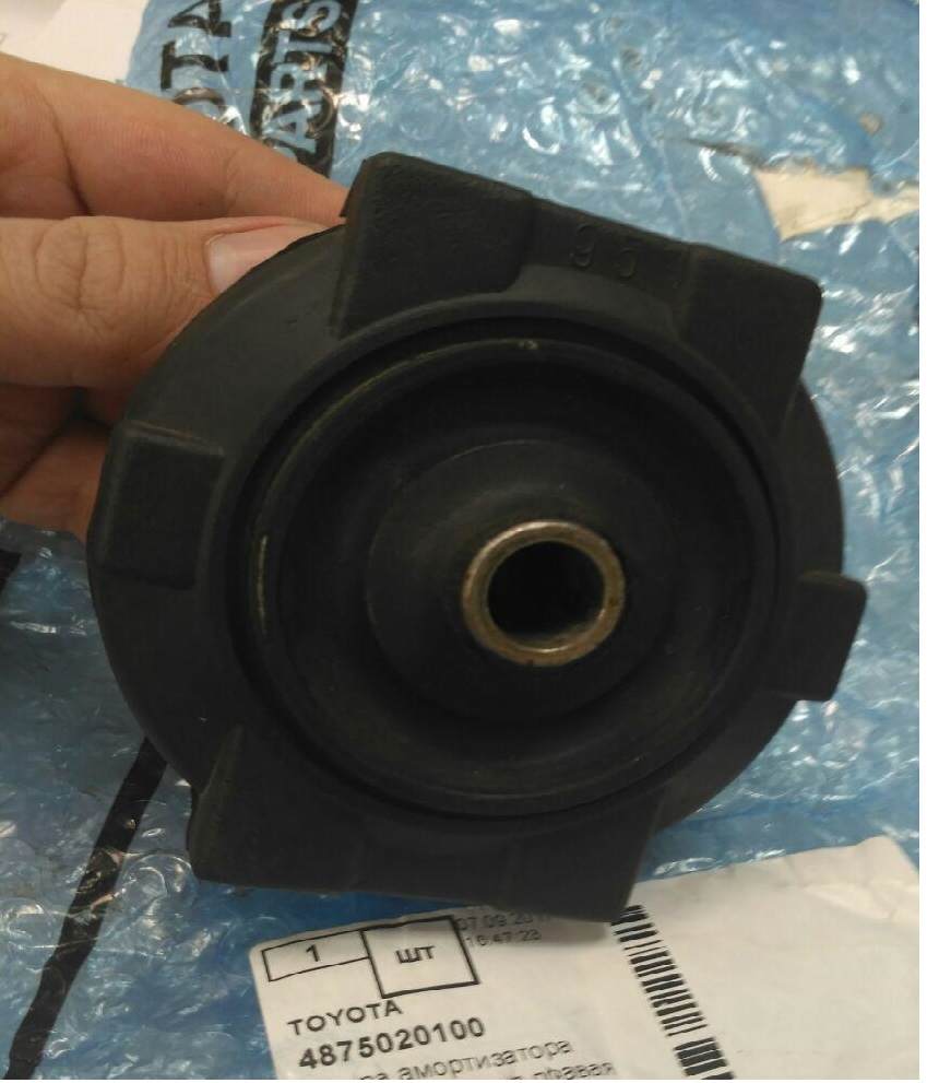

Вот такой "оригинал" мне сегодня привезли. А я радовался, купил оригинал за 1800/опора
48750-21020
Налицо ошибка упаковщика, который положил в упаковку с номером детали что то явно другое. Но я не думал, что такое вообще возможно.
