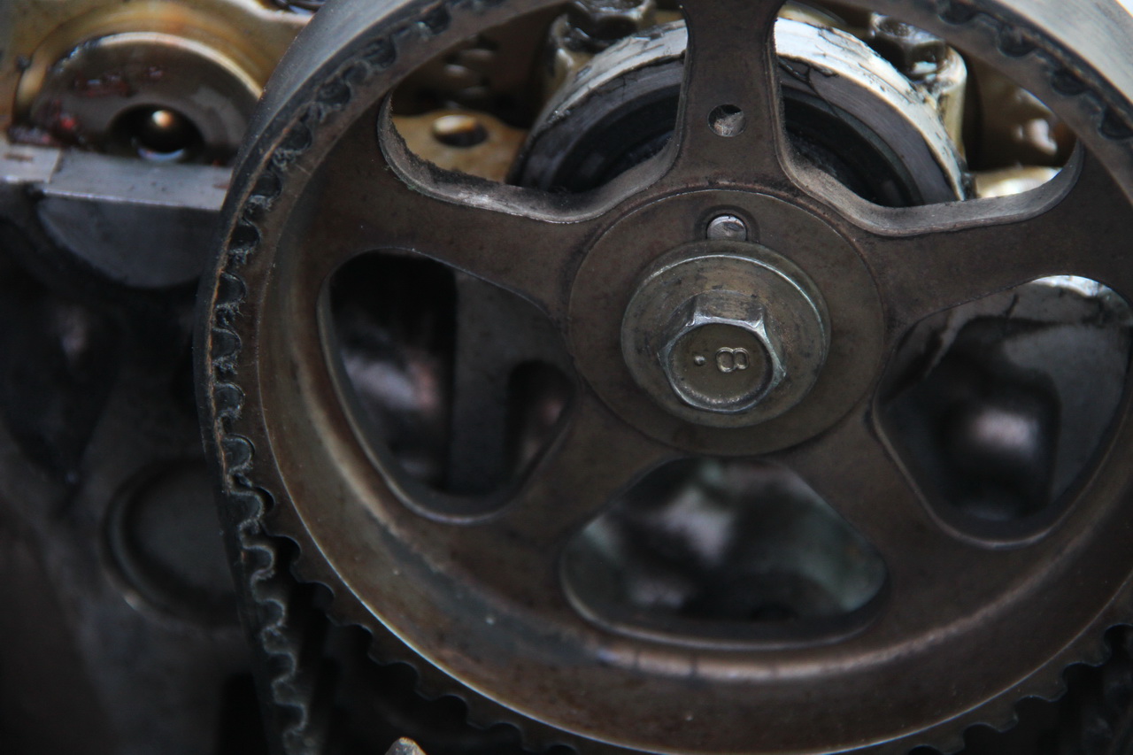

Комментарий к файлу: Шкив распредвала отличается от тех, что видел на картинках в Инете, никакой буквы "К" на нём нет...
