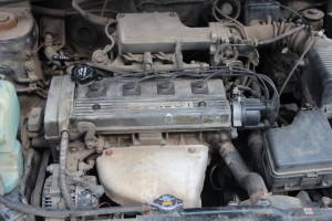

Сегодня уже запустил свою машинку и немного прокатился, Всё нормально, едет как и раньше.
Заменил все ремни (грм, генератор, гур), маслосъёмные колпачки, сальники коленвала, распредвала и свечных колодцев. Зажигание выставил, как впрочем и всегда, по стробоскопу. 10 градусов с перемычкой.
Есть немного фотографий:
Комментарий к файлу: Пациент ждет...
1.jpg [ 394.94 КБ | Просмотров: 23275 ]

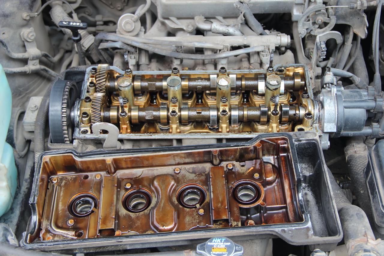

Комментарий к файлу: Проверяем как стоят метки, запоминаем что и как.
3.jpg [ 414.47 КБ | Просмотров: 23275 ]

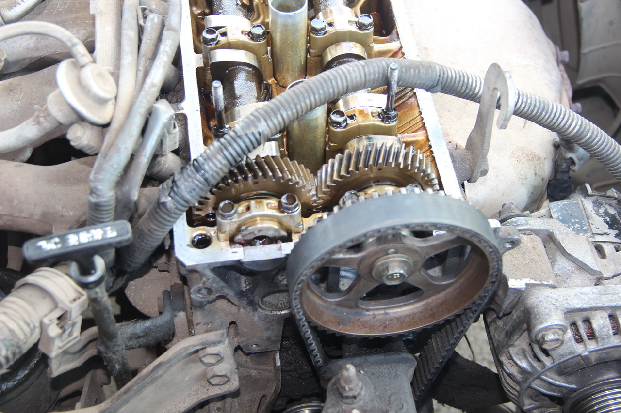

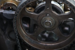

Комментарий к файлу: Шкив распредвала отличается от тех, что видел на картинках в Инете, никакой буквы "К" на нём нет...
4.jpg [ 258.28 КБ | Просмотров: 23275 ]

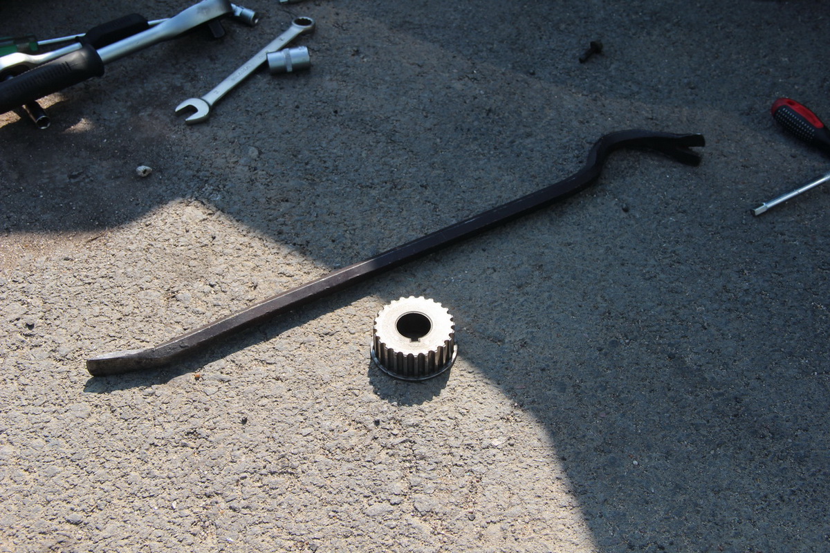

Комментарий к файлу: Вот такая монтировочка прекрасно помогла снять эту шестерню. Шкив маховика был снят вообще без проблем, руками. Пришлось, конечно, немного покачать.
8.jpg [ 483.56 КБ | Просмотров: 23275 ]

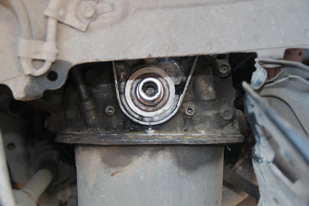

Комментарий к файлу: Новый сальник уже на месте, старый просто подковырнул отвёрткой и вытащил.
10.jpg [ 271.94 КБ | Просмотров: 23275 ]

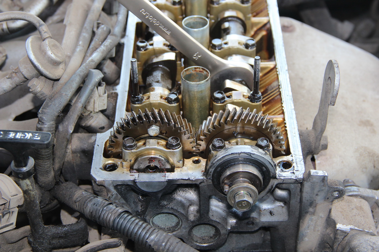

Комментарий к файлу: Установка распредвалов.
11.jpg [ 427.38 КБ | Просмотров: 23275 ]

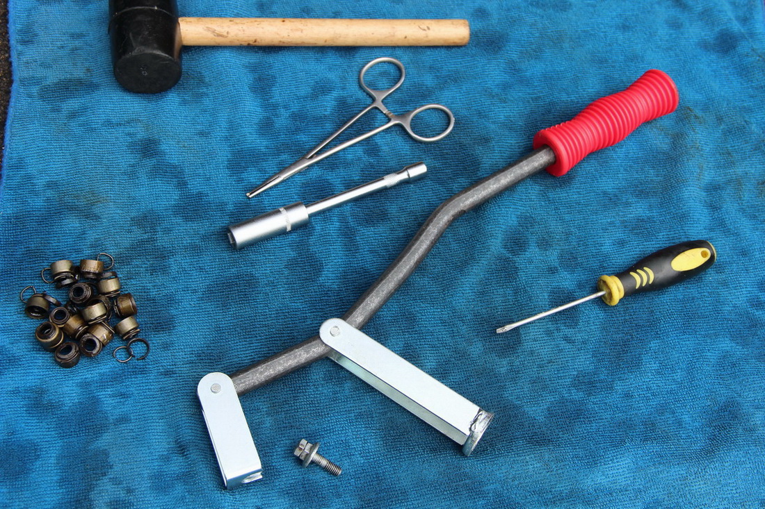

Комментарий к файлу: Инструмент, который применялся при замене маслосъёмных колпачков.
12.jpg [ 473.1 КБ | Просмотров: 23275 ]
