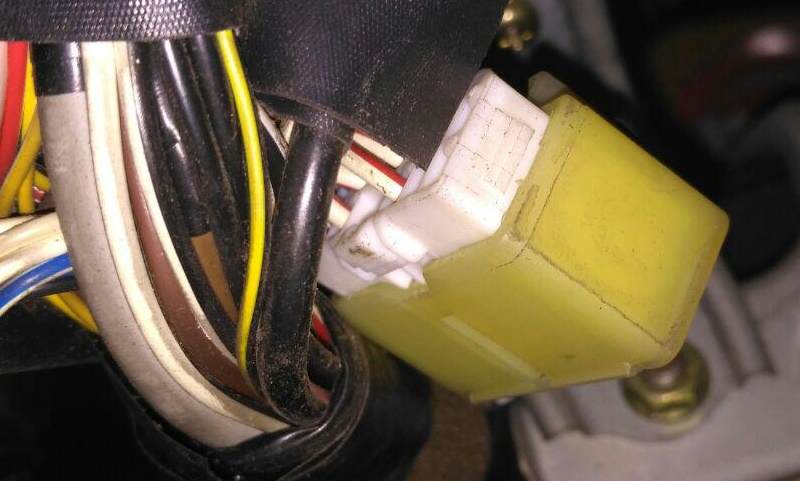

Rastishishka писал(а):
на этой фотке видно, что разъём пуст, в него ничего не вставлено
А на этой в него вставлена колодка с перемычками.
photo_2017-11-08_22-03-01.jpg [ 117.08 КБ | Просмотров: 10701 ]
А в тот разъем не вставлено, поскольку машина без кондиционера. На комплектации с кондером к нему подключается так называемый усилитель кондиционера.
Этот разъём для усилителя кондея, Алексей верно сказал.

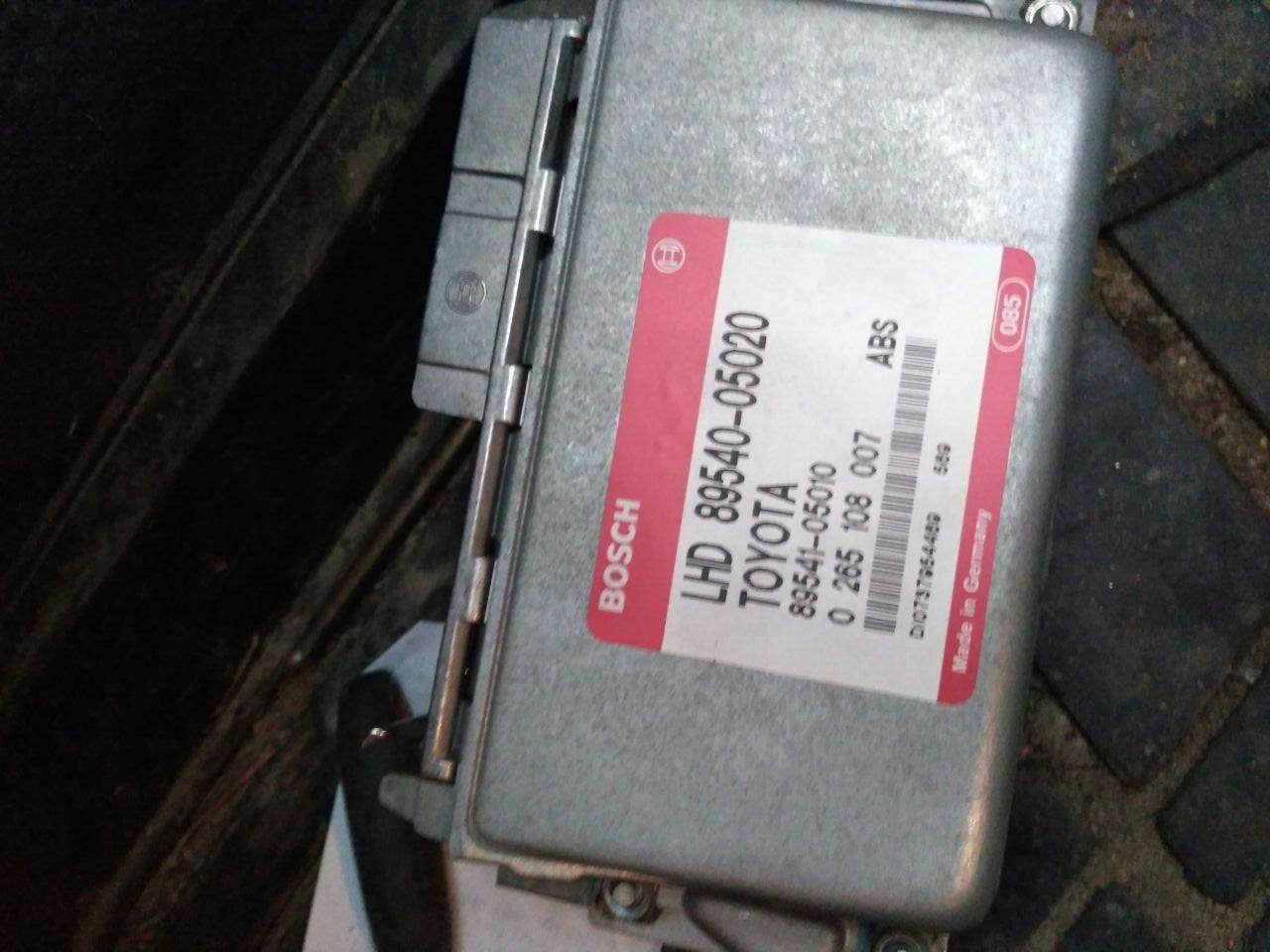

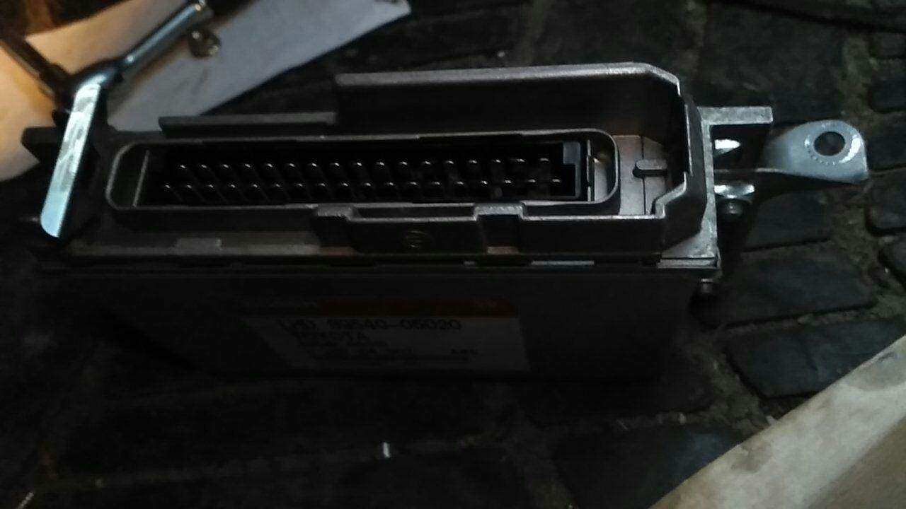

Скрепку вставлял в нужное место, перемычку вынимал.
Уточнить бы куда конкретно вставлялась перемычка, а то нужное место у многих разное бывает. :)
Если нужное место действительно нужное, то не мешало бы ещё выдернуть фишки с компа абс и посмотреть погаснет ли лампа, а то бывает обманки ставят на продажу, для отвода глаз. В остальном ребята сказали что делать дальше.
Фишки скинул, лампа горит всё равно. Схему своего эбу абс найти не могу((( Везде нарисован другой блок управления почему-то!

Rastishishka
Смотри схему с первого авенсиса
Пойду проверю напряжение на нём
Проверять надо на блоке абс
+ это контакт ig номер 4 в большом разъеме
- это контакт gnd номер 8 и 10 в маленьком разъеме.
Если это присутствует, то копать дальше.
ЗЫ, и вообще надо уметь пользоваться схемами!!!

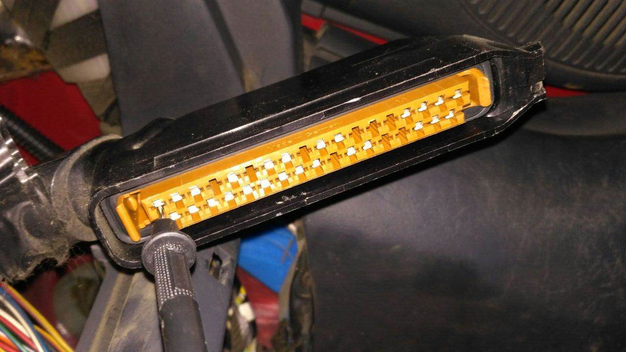

у меня всего один разъём
Carina E, хетчбек, 95г., 4a-fe, LB
Нива 2121, 2008г.
 Заголовок сообщения: Re: Проблемы с ABS
СообщениеДобавлено: Вт ноя 14, 2017 5:17 pm
Проблема не в мозгах, а за приборкой ищи сюрприз :)
Добавлено спустя 39 секунд:
Конечно, потому что бош стоит :)
Я про денсо писал.

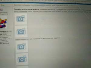

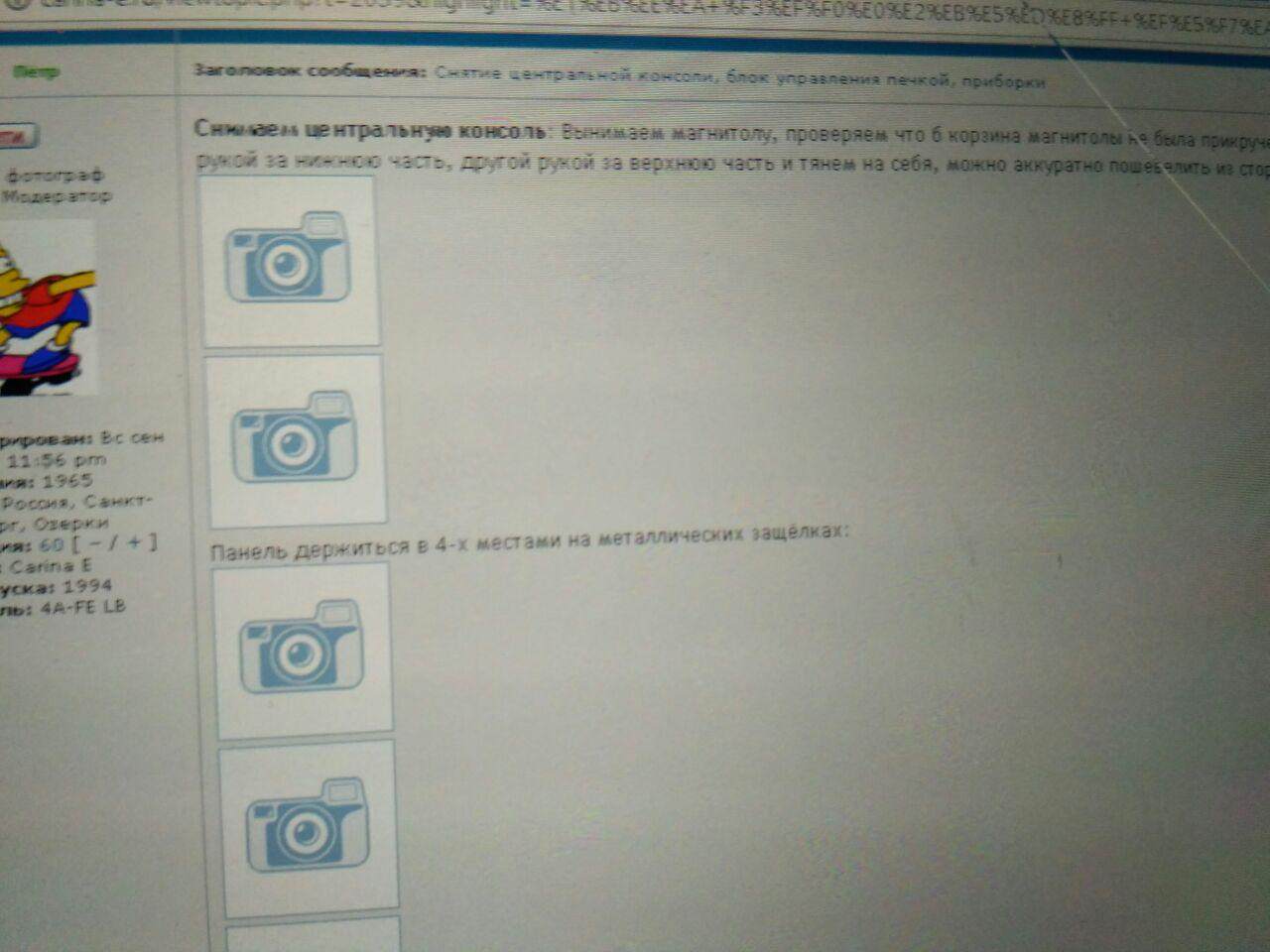

Не могу найти как снимается приборка. Всё, что нашёл, выглядит так:
photo_2017-11-14_16-54-55.jpg [ 96.49 КБ | Просмотров: 10516 ]
Вверху декоративной накладки открути два самореза, руль опусти до конца, вытаскиваешь накладку, и там четыре болта держащие панель приборов.

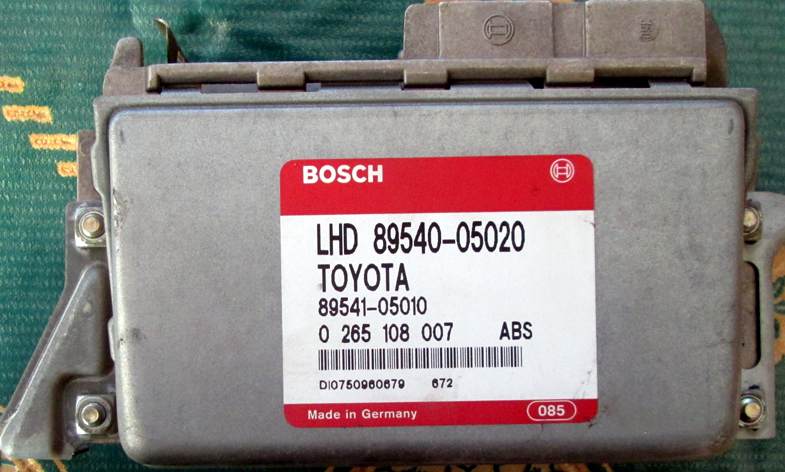

Нашёл фотку своего блока АБС:
Добавлено спустя 9 минут 25 секунд:
Rastishishka
Наши АБС похожи :) .
Изображение 056.jpg [ 339.55 КБ | Просмотров: 10509 ]

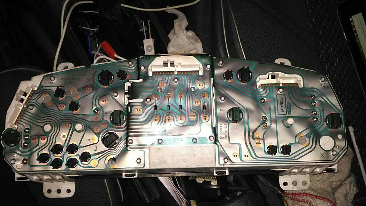

Одно удовольствие ковыряться в машине! Это тебе не ваз!
Вот что я тут увидел. Всё ли в порядке с ней? Каких лампочек не хватает?
photo_2017-11-14_17-13-38.jpg [ 146.88 КБ | Просмотров: 10506 ]
Нива 2121, 2008г.
СообщениеДобавлено: Вт ноя 14, 2017 6:27 pm
Сообщения: 4547
Вроде колхоза не видно, проверь дорожки платы в местах стыка со штекерами.

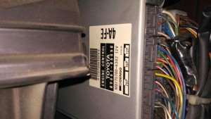

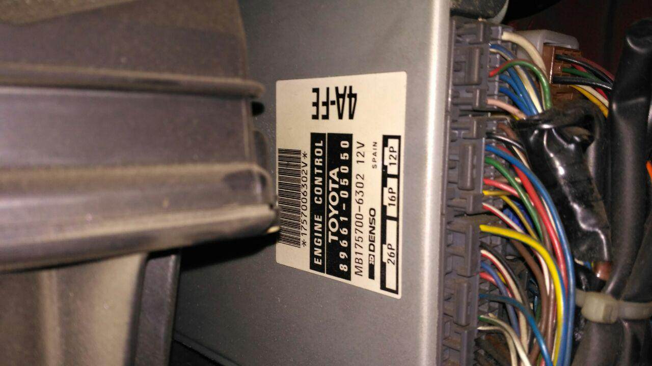

Rastishishka
Кинь VIN в личку, посмотрю схему в БОШевской программе, но займет 2-3 дня.
Добавлено спустя 57 секунд:
По всем признакам, да.
ЭБУ двигателя DENSO или BOSCH?
denso
photo_2017-11-14_19-38-04.jpg [ 95.68 КБ | Просмотров: 10481 ]
