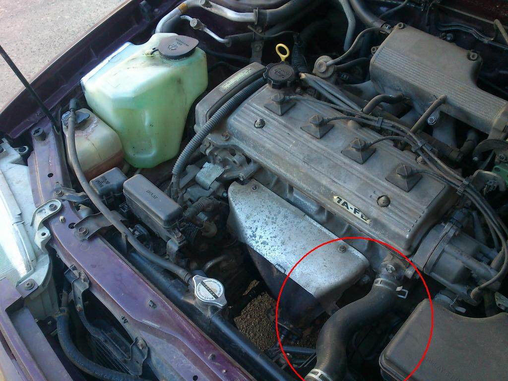

Подскажите, от чего подойдет патрубок (или дайте какие нибудь номера этой детали). Никак не найду. Спасибо заранее.
Патрубок.jpg [ 118 КБ | Просмотров: 15109 ]

Toyota 16571-16210 Патрубок системы охлаждения
1 136,81 р.
• Предложения по заменителям
Gates VF II 212 Патрубок системы охлаждения
658,15 р.
Gates 4274-10212 Патрубок системы охлаждения
829,67 р.

СообщениеДобавлено: Пн авг 31, 2015 10:22 pm
Это не тот патрубок. Это какой-то кривой заменитель. Представляет собой гофрированный шланг с прямыми участками на концах, и с металлической спиралью внутри. Причём достаточно жёсткий и по диаметру чуть меньше чем требуется. Единственный плюс - можно изогнуть замысловатым образом, но я побоялся, что он из-за своей жёсткости вывернет с мясом пластиковый штуцер радиатора. Gates VF II 212 это то же самое. Я в итоге сдал это недоразумение обратно.
Toyota 16571-1621 скорее всего то, что нужно, но когда я заказывал, таких не было.
В итоге пришлось искать альтернативу. С небольшой подрезкой подошёл патрубок от Жигулей. Вот только не помню от каких именно, не то от копеек-шестерок, не то от Нивы. Встаёт конечно не так идеально как родной, но вполне приемлемо, главное с подрезкой не спешить, по чуть-чуть подгонять с промежуточными примерками и правильное положение и угол поймать. Вот он случайно в кадр попал:
