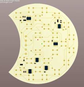

Комментарий к файлу: Обратная сторона печатной платы
Поворот_Стоп_Габарит_button.jpg [ 85.5 КБ | Просмотров: 24166 ]
Комментарий к файлу: Расположение светодиодов
Поворот_Стоп_Габарит_top.jpg [ 115.4 КБ | Просмотров: 24166 ]

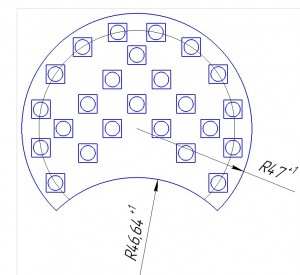

Комментарий к файлу: Я думаю, что этого кусочка схемы достаточно. Остальное такое же.

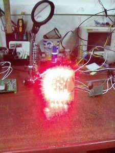

Комментарий к файлу: Как видите фотография не получилась, хоть и ток через светодиоды всего 7 мА
Photo0207_.jpg [ 325.68 КБ | Просмотров: 24166 ]
Комментарий к файлу: А поворот вообще сплошное пятно. Ток - 50 мА
Photo0208_.jpg [ 286.62 КБ | Просмотров: 24166 ]

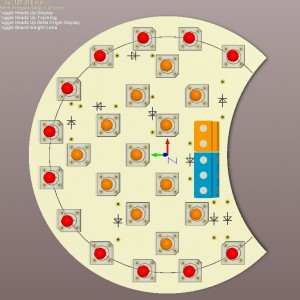

Комментарий к файлу: Диоды удобнее размещать в "Компасе", а потом по их координатам размещать на плате.
Расположение светодиодов.jpg [ 106.4 КБ | Просмотров: 24166 ]
Комментарий к файлу: Вот здесь, убрав яркость при съёмке, получилось снять более менее габарит. Поворот всё равно засвечивает весь кадр. На улице было светло, да ещё включил свет и настольную лампу.
Photo0217_.jpg [ 189.32 КБ | Просмотров: 24166 ]

Medved
Добавлено: Пн янв 29, 2018 11:43 pm |
| Заслуженный |
Зарегистрирован: Пт апр 30, 2010 12:41 am Сообщения: 983 Откуда: Украина.Днепр Репутация: 65 [ ? ]
Двигатель: 4A-FE,LB
Задумка интересная, только зачем пираньйи, если 4 к то схема при любом раскладе получится паралельно последовательная. К сожалению у них всего 2 ноги и отдельно за питать каждый кристалл просто невозможно, единственный их плюс наличие линзы. Возможно было бы проще не делить их на цепочки по 4 шт а подключить всех последовательно и стабилизировать это все повышающим драйвером MP1528 тем более что у нее имеется диммирующий вход

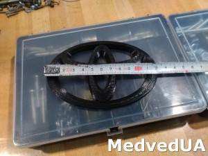

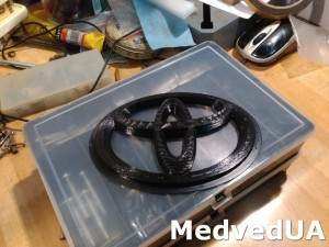

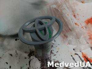

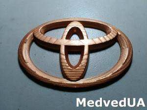

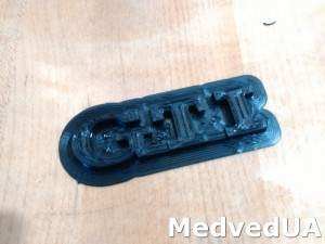

Не совсем по теме, но все таки by Medved. Первые пробы 3Д печати, принтер без корпусный, пластик АБС, ствол 0,4, толщина слоя 0,2. Пост обработка пластика отсутствует, тупо задул грунтом из баллончика 2 слоя после под руку попал баллончик с бронзой. Шильдик GTI только из под станка. PS:  Ищу золотые цепяры, а то значек такого размера некуда пристроить....

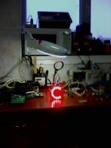

Недавно обещанная инсталляция тюнинговых шкал в приборку Т22. Давным давно сделаны подсветки для японок Т18, пришла пора англичанок Т22. На штатных шкалах получилось вот так https://youtu.be/uDOzGAleJ3Mно затевалась вся кухня ради подсветки вот такого макета. Вложение:
англичанка.jpg [ 44.57 КБ | Просмотров: 14196 ]
На видео выглядит так - https://youtu.be/8paKh_DDPYAТеперь пора показать чем грозит монтаж новых шкал. Процесс банален.... Снять стекло, удалить стрелы. Нужно постараться не угробить спидометр(Т22 очень любит снятие стрелы вместе с осью и уничтожение при этом возвратной пружины) без предварительного прогрева головы стрелы шанс превратить спидометр в груду запчастей велик и приближается к 70%. Остальные стрелы соскакивают без эксцессов. Снять шкалы. Получаем вот такой вид. Вложение:
