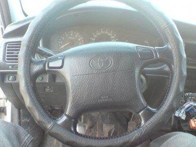

Снимаем руль с механическим AirBag, у меня вот такой
С боков снимаем две заглушки ( просто подцепляем отвёрткой) и видим под ними винты под звёздочку (кажись T28).
Cправа:
Слева:
Сначала откручаваем большой чёрный винт, этот винт ставит на предохранитель подушку. Винт нужно выкрутить полностью, но он не вынимается, он так и остаётся в руле. После этого откручиваються 2 (в некоторых подушках 4) винта под звёздочку, вот их можно вынуть. Слева винт закрыт пластмаской которая отодвигается после выкручивания чёрного винта. После этого подушка вынимается:
На фото виден клювик с обратной стороны, это и есть предохранитель.
После этого можно снимать руль. Запомните положение руля до снятия, что б потом не мучиться с установкой. Лучше заранее подготовить съёмник - металлическу пластину 60х20х3 с двумя отверстиями диаметром 9 мм, на растоянии 50 мм друг от друга.
У меня такой пластины не было, поэтому приспособил глюч на 8 ))))), необходимо упереть съёмник в рулевой вал и двумя болтами на 8 выжать вал из руля, перед этим не забыв открутить гайку))))))

А зачем съемник-то мутить? Просто гайку откручиваем не до конца (дабы не получить рулем по носу), два средних по силе удара и руль снимется. Хотя со съемником конечно же эстетичнее :)

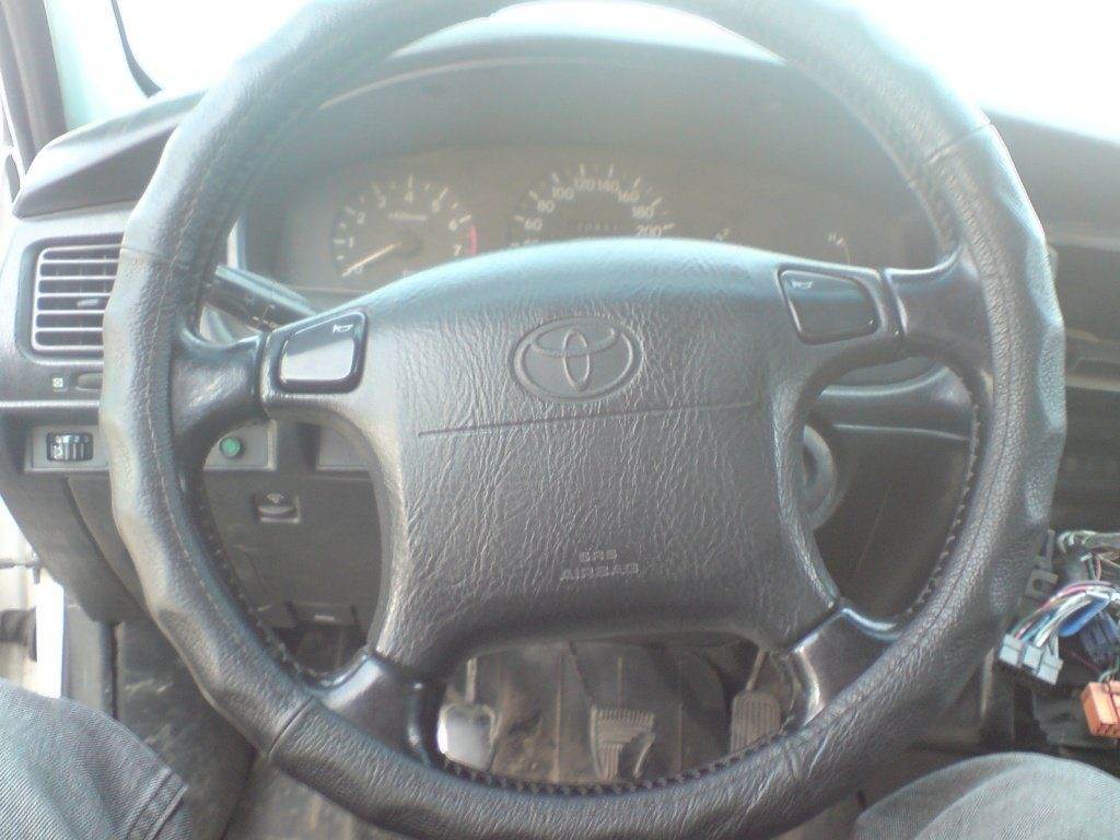

Скажите пожалуйста а вот такой руль снимается по такойже схеме ?
Просто там заело правую кнопку сигнала (кажется в ней отсутствует пружинка),хотел разобрать и посмотреть дабы эмоции выплёскивать с помощью сигнала
Руль.JPG [ 235.16 КБ | Просмотров: 28630 ]
Теперь Caldina
Была Carina E
Был Subaru Legacy TwinTurbo
СообщениеДобавлено: Вт апр 26, 2011 7:21 am
Сообщения: 569
sol-minor так же анлогично
