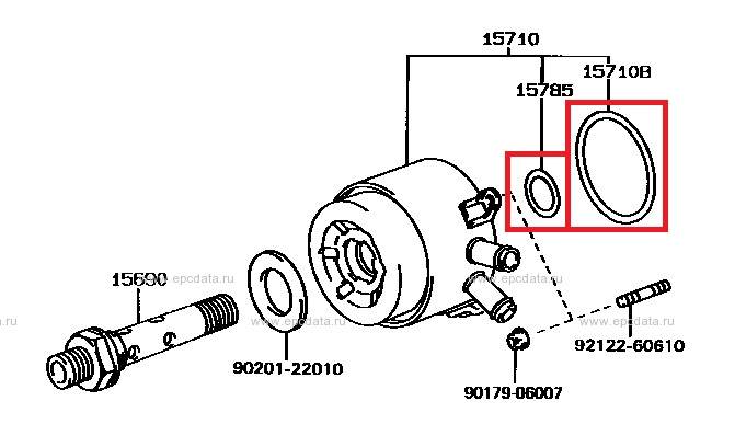

Вопрос к знатокам:может ли гнать масло из-под теплообменника?Как лечится?
Не могу определить откуда сопли.....
 Заголовок сообщения: Re: Подводящие трубки к отопителю
СообщениеДобавлено: Чт мар 15, 2018 1:15 pm
Может Валер, лечится (в лучшем случае) заменой резинок, в худшем заменой теплообменника,
на форуме было у кого то, пока его не поменял, сопливило, видимо трещина была :( ,
кстати я правильно понял, речь о 3S :?
СообщениеДобавлено: Чт мар 15, 2018 1:20 pm
well
Там две прокладки, меняешь их и обычно все вылечивается!
СообщениеДобавлено: Чт мар 15, 2018 1:23 pm
Безымянный.jpg [ 59.51 КБ | Просмотров: 10477 ]
Кстати Валер, подтянуть не пробовал, мож ослабло :du_ma_et:

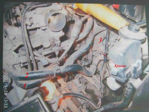

Добрый день, форумчане!
Потек на сгибе (выход от двигателя) верхний патрубок, идущий к печке. Поискал трубки по разным сайтам и в Экзисте в т.ч.
Цены на трубки у нас невменяемые. Длинные по 115 баксов, короткий 35 баксов. Отдать 265 баксов за 3 патрубка на обогреватель не в силах морально...... Планирую что-то колхозить с трубками от других авто, с дополнительными соединительными штуцерами...

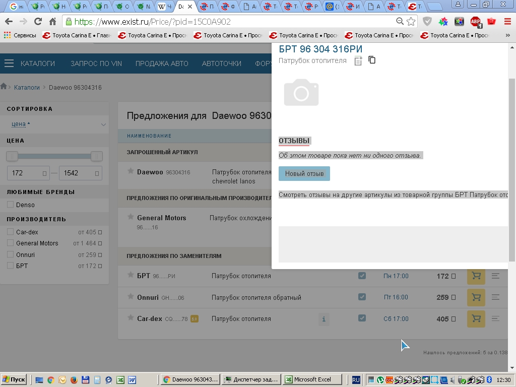

Более подходящего и бюджетного варианта я не нашёл, рублей 150 стоило, купил и до сих пор не поставил...
Добавлено спустя 3 минуты 1 секунду:
Вот ссылка:
https://www.exist.ru/Price/?pid=15C0A902
Скриншот 25-05-2021 123022.jpg [ 291.31 КБ | Просмотров: 8140 ]
Скриншот 25-05-2021 123159.jpg [ 331.11 КБ | Просмотров: 8140 ]
Патрубки печки.jpg [ 215.77 КБ | Просмотров: 8130 ]

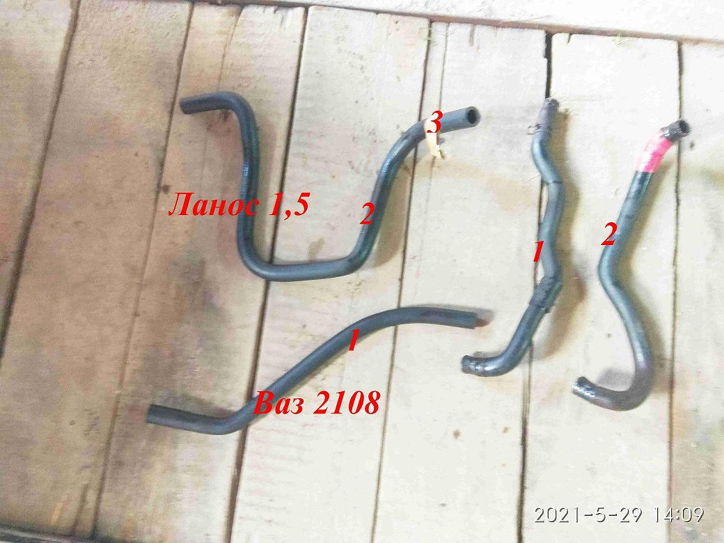

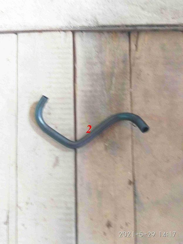

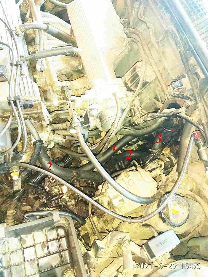

Добрый день
Патрубки на отопитель заменил.
Как и писал выше, сделал шаблоны из проволоки.
Из чего выбрал:
Ваз 2108-99 - самый длинный патрубок. Брал в наборе 2шт. (производитель HORT). Стоимость 3,0 бакса.
Отдельно (не из набора) такой патрубок был на 3 см короче. Мне он показался впритык, поэтому взял набором.
Использовал из набора один патрубок, обрезал со стороны утолщения 1см. У меня он обозначен №1, прямой, от блока к печке.
Ланос 1,5 - кривой патрубок (производство Корея, армированный). Стоимость 4,0 бакса.
Из него получилось 2 патрубка. Патрубки у меня обозначены №2 и №3. От блока до краника №2, от краника до печки №3.
Еще брал литр антифриза 3,6 бакса
При замене патрубков антифриз не сливал. Машину поставил под наклоном (зад ниже). При снятии патрубков что-то вылилось в корыто.
Подогнал патрубки, одел их со стороны печки. Залил, поочередно, в эти патрубки антифриз (примерно ушло 0,5л). И также поочередно одел патрубки со стороны блока. Завел авто, немого "погонял" двигатель. Печка греет.
Общие траты 10,6 баксов
