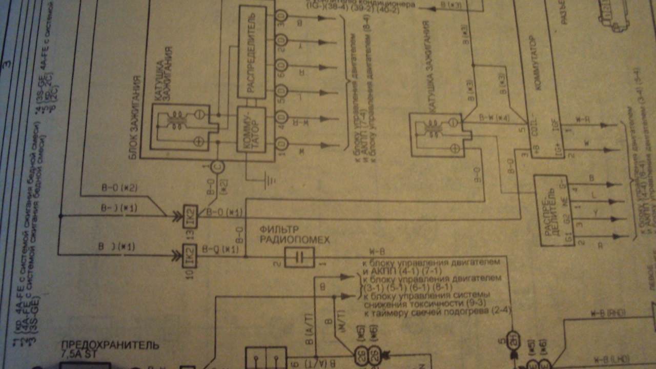

В этой книге под номером 41 подавитель помех
А в этой по-другому уже
DSC03328.JPG [ 253.21 КБ | Просмотров: 12026 ]
DSC03329.JPG [ 260.61 КБ | Просмотров: 12026 ]
 Заголовок сообщения: Re: Диагностика и ремонт ЭБУ.
СообщениеДобавлено: Пт янв 05, 2018 5:16 pm
Денис87
А в этой подавитель радиопомех.
ЗЫ. Может хватит флудить, пишите по теме, если есть что написать. Из-за конденсатора не сможет завестись только в том случае, если кондёр закорочен.
