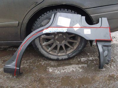

Извините мужики, но фотоотчета по монтажу арки нет. Единственное могу сказать впечатления мастера, который ее вшивал. Сперво он меня отговаривал от вваривания арки, типа проще и лучше полностью крыло поменять, но когда всё сделал (вварил арку и покрасил), то мнение его изменилось - типа арка встала как литая, при сварке не вело, обошлось минимумом грунта, локер так же нормально совпал по радиусу арки.
Кстати толщина металла арки 0,8 мм. На фото изобразил примерно как он её резал.

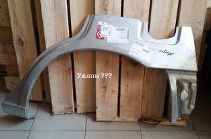

Ну, вот, прошло 5 лет и арки опять в труху (арки которые уже менянные- описание выше). Заказал ещё раз по тем же номерам. Пришли от того же производителя, но на вид другие- 5 лет назад были загрунтованные, на этот раз оцинкованные и качество штамповки на много хуже- полно гофр на изгибах. Арки зацвели в местах сварки и конкретно сгнили в местах крепления локеров, но почему-то не в местах, где просверленно, а рядом с ними.
Вот сейчас в думках: ставить локеры на новые арки или замазать всё в "20 слоёв" чем-нибудь "ядрёным"))).
Так же переживаю, что локер не ляжет на арку, уклон у арки не детский (фото).
Арка.jpg [ 309.07 КБ | Просмотров: 10258 ]
http://www.incorproof.ru/

Ставил данные арки 4 года назад, даже насверлил отверстия зарание под локеры, но в итоге от локеров отказался. Проклеил всю внутренность арки вибропластом 4мм на нетканной основе начиная с половины(по глубине) той площадки куда крепятся локеры(куда показывают красные стрелки у Вас), выглядит и держится очень не плохо и от пескоструя спасает...

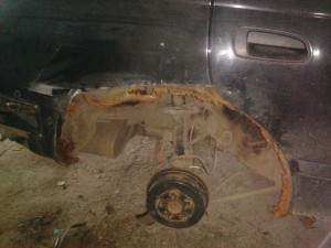

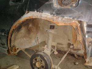

Контакты этих рукожопых уродов не дам, у самого есть желание их найти, поговорить... Сделали снаружи достойно, а внутри полный ПИ...Ц. Вчера загнал Каринку к этим товарищам https://vk.com/pokras_svoyou_krasotky, сняли локеры, срезали арки и акуели - сгнило ВСЁ.
Вопрос к Бывалым:- от какого отечественного авто Подкрылки (металлические) по форме подойдут к Карине? В моём случае заплатки не помогут, надо вваривать целыми сегментами.
Походи по магазинам,посмотри.От Волги и Нивы примерь.На моей памяти никто на форуме этого не делал.Как вариант с Калдины искать,но это долго.
Я думаю что с нашего автопрома железо на долго не хватит максимум года 2-3...я бы пообщался viewtopic.php?f=34&t=22248...ну или по разборкам от старых "немцев"...

Появился еще один вопрос: допустим, что-то найдем, вварим, а вот как потом навести антикор на внутренней поверхности, ведь туда ни чем не залезть, если только под давлением, что-то залить, опять же- что можно залить и как?
СообщениеДобавлено: Вт апр 24, 2018 11:07 pm
Сообщения: 3527
Лукомор Металл пойдет любой, хоть обычная оцинковка. Весь прикол как защитить его от воды с обоих сторон. От этого будет зависеть долговечность отремонтированного участка кузова.
Я на свой авто примерно такой же ахтунг устранял. Делал деревянную оправку по целой арке и на ней из оцинковки 0.8мм выколачивал часть арки, чтобы перекрыть сгнивший участок. Кроме арки, еще пришлось делать детали колесной ниши. Все детали подогнал по месту, скрутил детали на 2-3 (кое-где на 4) болтика М3 чтобы вариантов установки не было и поехал к кузовщикам, где есть сварка полуавтомат. За 250р приварили все детали на места. Далее, с обратной стороны залил все это безобразие цинкарем, потом лаком, а снаружи шпаклинг, шкуринг, покрытие грунтовкой и.. 2 года так езжу все руки не дойдут покрасить.
Если снять боковую обшивку багажника, можно добраться до этих деталей.

Было дело, но я успел поймать эти ржавые дыры на внутренних крыльях, вваривали вставками так как не так все было запущенно как у тебя. После сварки, проливал внутри мовилем (от души, чтоб не гнило) вдоль арки через шланг с распрыскивателем.

Вообщем сварщик начал вживлять подкрылок от ВАЗ 2110, говорит, что более менее подходит, но подгонка конечно присутствует.
Внутреннюю часть подкрылка решил антикорить смесью Пушечного сала с RustStop https://www.youtube.com/watch?v=k-B32qCbh-I.
А вот чем мазать колесную нишу и арки? Подскажите :? Локеры больше ставить не буду.
