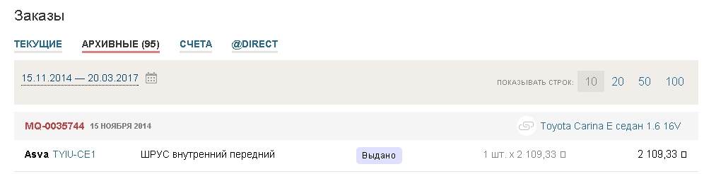

После покупки машины, при осмотре, мне приговорили левую внутреннюю гранату :( . Так как оригинал шёл только в сборе был вынужден брать Asva. После замены проехал более 110 т.км, а по времени :du_ma_et: -4-й год.
Скриншот 26-04-2018 154037.jpg [ 68.07 КБ | Просмотров: 18361 ]
