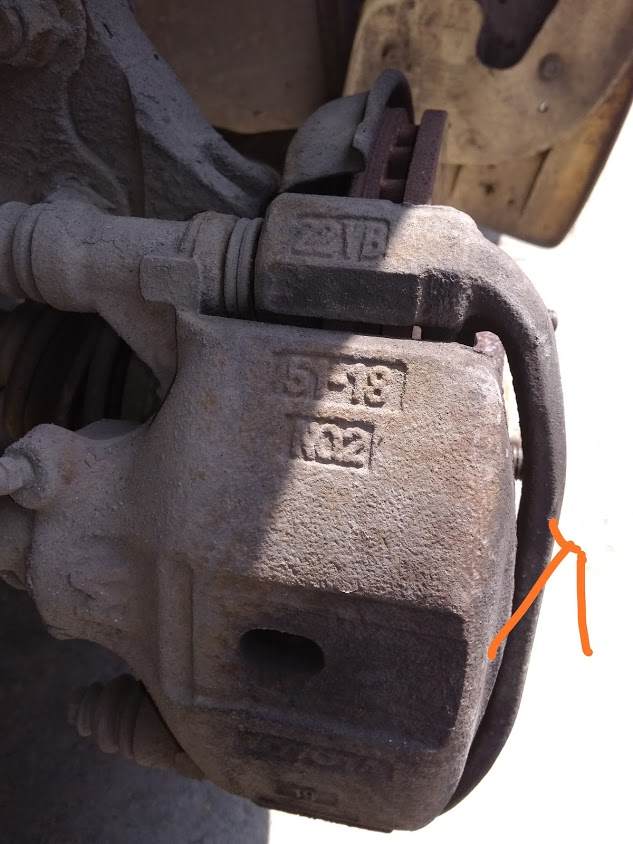

Дедуля, прошлый владелец оставил мне убитые диски, :shock: а я взял и купил по не знанию широкие, но колодки я оставил в том году старые а в этом при замене на новые выявилась проблема - один суппорт 5422 а второй 5118 пришлось сточить колодку новую, чтобы пока хоть ездить (не влезала)...
Вот и назревает вопрос - какой рем. комплект суппорта самый ходовой, для суппортов 5422 или 5118, от этого зависит какой из них я буду менять и буду ли протачивать диски.
:du_ma_et: Если оставлять 5118 то придется диски стачивать...

Ну подскажите, пожалуйста - у меня 2 литра 3S-fe, 95г, кусов st191... Я так понимаю, что там должны стоять диски толщиной 28мм (по вину - только 28ые)... А у меня, бл***, стоят 25мм!!! Я пытался ставить 28-ые - тупо не подошли.
Так и вот, главный вопрос - подскажите парт номера дисков на 25мм??? В емексе не удалось найти(

Да, от суппортов) В том и весь прикол, что на ней, ПОЧЕМУ ТО, стоят суппорта под диски 25мм! При чём , оба - левые.... :-facepalm-:
Суппорта, в принципе, ходят, работают хорошо, пыльники/поршни в порядке, по этому и хочу сейчас поменять только диски. В планах полная замена на комплект под 28мм
Вероятно менялись и суппорта и диски.
Ищи комплект с Калдины.Но должны колёса быть минимум 15-го диаметра.
Ну видимо да. Просто вопрос - зачем было, в таком случае, ставить комплект тормозов на меньший диаметр? Думаю, что качество тормозов при 25мм и 28мм не особо отличается.. Получается, только вопрос выгоды? Ну или лени и пофигизма....
Просто я ещё в раздумьях - менять ли на 28ые, есть ли в этом смысл какой-то.
Но диски на 28мм у меня в гараже давно уже лежат, в прекрасном состоянии)

28-е диски меньше подвержены перегреву чем 25-е вот и весь смысл. А поменяли их скорей всего из-за подкисших суппортов. Помнится ещё десять лет назад 28 тормоза были дефицитом, а 25-х было как грязи :)
