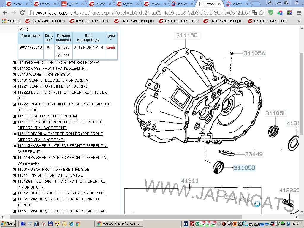

Здравствуйте.
При снятии коробки обнаружил вот такую картину
https://drive.google.com/file/d/1DRV2v7 ... sp=sharing
Я так понимаю, что необходимо поменять сальник первичного вала, но не могу найти схему с номером.
Подскажите пожалуйста.

90311-25016 Сальник первичного вала
 Заголовок сообщения: Re: Замена сальника КПП
СообщениеДобавлено: Пн янв 28, 2019 2:28 pm
Сообщения: 4536
Скриншот 28-01-2019 132741.jpg [ 471.64 КБ | Просмотров: 12254 ]

CTAC 43, Azamat_630 - спасибо!
