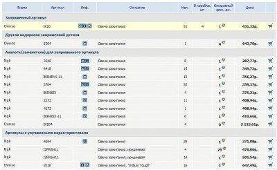

И ещё вопрос, на певой строчке IK20 по информации комплект, в коробке 4 штуки, а цена указанна за одну 431 р ?

Pininforino писал(а): цена указанна за одну 431 р ?
Да, за одну штучку.
