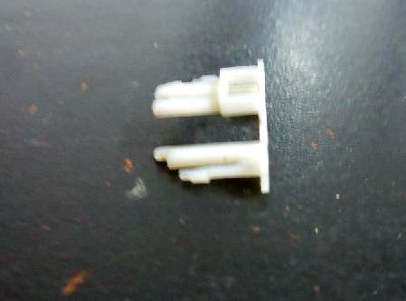

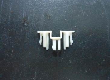

Знатоки :? помогите ,пожалуйста:
Не могу вспомнить откуда эта пластмасска, похоже на замок разъёма, но не пойму откуда.
Почему-то я нашёл её лежащим в коробке с неисправным шлейфом, улиткой, спиральным проводом.
Как ни пробовал, :nez-nayu: места должного ей не нашёл.
Что это :du_ma_et: и откуда?

СообщениеДобавлено: Вт ноя 13, 2018 8:42 pm
Азамат, такие фиксаторы ставятся в приёмную фишку реле, это похожа на фишку реле бензонасоса. Глянь, возможно от туда.
СообщениеДобавлено: Вт ноя 13, 2018 8:47 pm
Сообщения: 4547
Faranos
Привет :mashet_kepkoy: !
Я знал что кроме тебя никто и не скажет :D .
:spasibo--:
:snim_shl:
СообщениеДобавлено: Вт ноя 13, 2018 8:50 pm
Приветище!!! :?
СообщениеДобавлено: Чт ноя 15, 2018 7:57 am
Ай да Саша, ай да голова! :-applause-: , а я помню что где-то видел, но не помню где :D

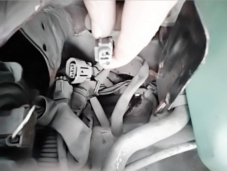

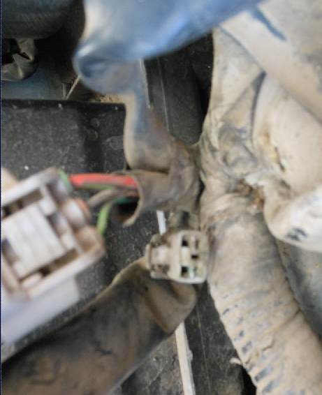

Машина: Carina-e
Может кто поможет... менял лампочку в фаре с пассажирской стороны (леворульная карина), заметил 2 провода, которые никуда не подключены.... На бортовике ошибок нет.... картинка Что за провода и для чего они?
Очень похоже на разьем для подключения ПТФ, но он должен быть немного в другом месте... Если машинка была ранее в кузовном ремонте его могли при сборке засунуть в жгут идущий к фаре...
Может и так, но сомневаюсь. Т.к. пока она ещё была в Германии, её загоняли на сервис на установку ПТФ. Так там отдельно провод кидали и кнопку выводили. Именно по немецкой документации я и понял что за неродная кнопка в салоне (самих фар не было).
Завтра попробую глубже покопаться, может хоть найду куда идут+померяю есть ли там напряжение.

Azamat_630 писал(а):
Фотку кнопки в студию :) ,пжста...
Кнопка (on/off).
Откуда узнал, что это птф :)
То, как посажен провод птф, на плюсе аналогичная картина :)
Но и собсно возле фары с другого ракурса. Габарит подключён.
1.6 4a-fe LB, седан (97).
СообщениеДобавлено: Вт ноя 20, 2018 6:02 am
Сообщения: 1652
Откуда: Московская область
Репутация: 49 [ ? ]
Двигатель: 4А-FE/7AFE
Посмотрел второе фото, на 99% неизвестный провод с разьемом предназначен для штатного подключения противотуманок :) , сняв обе фары станет окончательно ясно так это или нет-с водительской стороны должен быть еще такой провод, находится он снаружи в районе крепления бампера.
СообщениеДобавлено: Вт ноя 20, 2018 6:06 am
Сообщения: 4547
100% :D .
100% :D .
А можете ещё подскажите что за второй провод? На 3 контакта...

СообщениеДобавлено: Вт ноя 20, 2018 11:35 am
Сообщения: 1652
Репутация: 49 [ ? ]
Провода с фишками на три контакта в районе правой фары могут идти или на головной свет (дальний/ближний), или на электрокорректор, все остальные фишки (габарит/указатель поворота/омыватель фар и ветрового стекла) имеют по два контакта. :)
СообщениеДобавлено: Вт ноя 20, 2018 12:05 pm
Сообщения: 4547
Судя по фото на 3-х пиновые корректоры.
