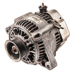

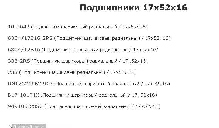

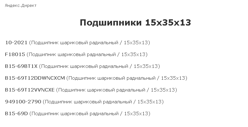

Братцы! Подскажите, какие подшипники стоят на генераторе Денсо.
Экзист не даёт размеры оригинала, но по заменителям проскакивают размеры: 52х17х16 и 35х15х13.
На дроме нашел мануалы по замене подшипников, так там пишут номера подшипников 6304 и 6302, но у них размеры совсем другие. Кому верить?
 Заголовок сообщения: Re: Генератор. (Объединенная тема)
СообщениеДобавлено: Ср апр 24, 2019 12:18 am

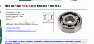

Я бы верил Дрому.
подшипник.PNG [ 14.58 КБ | Просмотров: 17199 ]
подшипник1.PNG [ 12.93 КБ | Просмотров: 17199 ]
подшипник2.PNG [ 78.88 КБ | Просмотров: 17199 ]

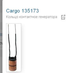

Заказал NSK по размерам 17*52*16 и 15*32*13. Еще токосъёмные кольца на всякий случай заказал. Но вот подойдут-ли? Один хондовод номерок дал, ставил их на генератор Денсо.
Комментарий к файлу: кольца
кольца.JPG [8.25 КБ]

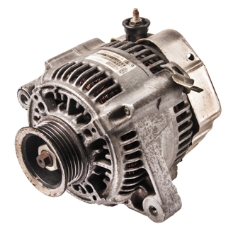

Еще такой вопрос:

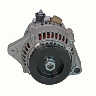

Лежит у меня генератор от бензиновой Карины, с двига 3S/4S. По габаритам один в один с моим только шкивами отличаются. Пробовал переставить шкив - не подходит, посадочное отверстие у шкива под клиновой ремень больше. Если выточить переходную втулку и посадить шкив как надо то появляется еще один вопрос.
Диаметры шкивов разные. На бензинке генератор быстрее вращается? Или там просто передаточное соотношение другое?
Комментарий к файлу: 3S
гена1.jpg [ 67.85 КБ | Просмотров: 17175 ]
Комментарий к файлу: 2C
гена2.jpg [ 43.2 КБ | Просмотров: 17175 ]
СообщениеДобавлено: Чт апр 25, 2019 7:55 am
Не уверен, но скорее всего шкив КВ у дизеля, тоже большего диаметра :du_ma_et:
там ведь маховик нужОн :D
А вакуумник у тебя не на гене получается?, с втулкой можно попробовать,
по крайней мере, ты ведь ни чего не сломаешь, можно будет вернуть назад :)
:a_g_a: вакуумник у меня электрический, от шведского "самолёта"
Я вот только сейчас допетрил. Я же примерял шкив не от того генератора, что на фото а от королловского генератора с В/Н. Там конструкция другая, подшипники другие и шкив с крыльчаткой приклёпаной. Походу там вал толще, поэтому с него не подошел шкив.
В том генераторе, что сейчас на машине стоит я подшипники собрался менять, а на генератор с бензинки рассчитываю как на альтернативу если вскрытие покажет что-то ещё и придётся к спецам ввезти.

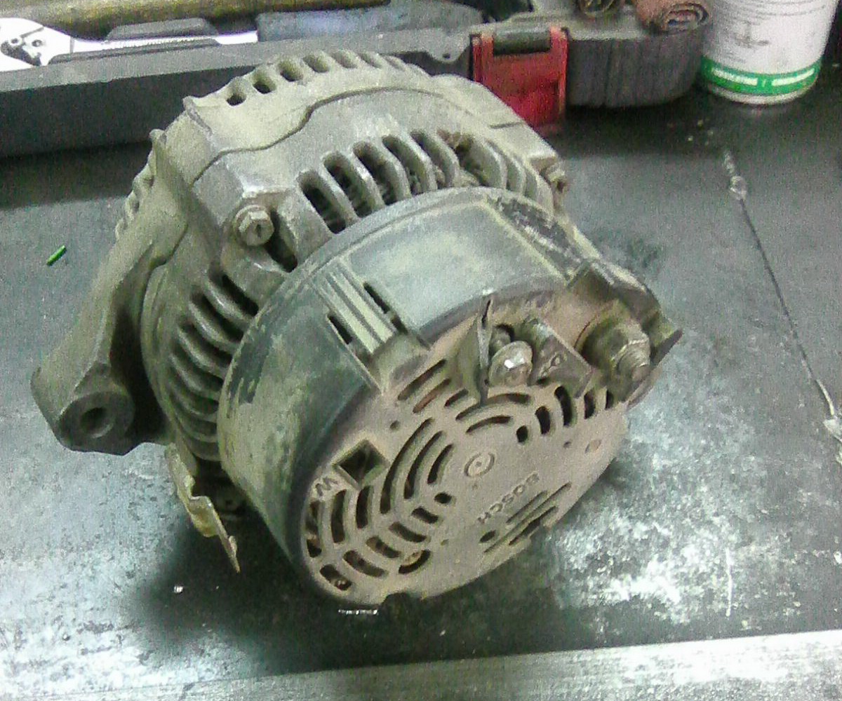

Photo0434.jpg [ 222.92 КБ | Просмотров: 17088 ]

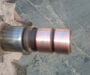

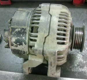

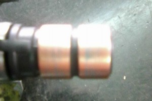

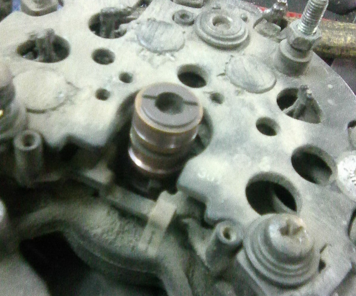

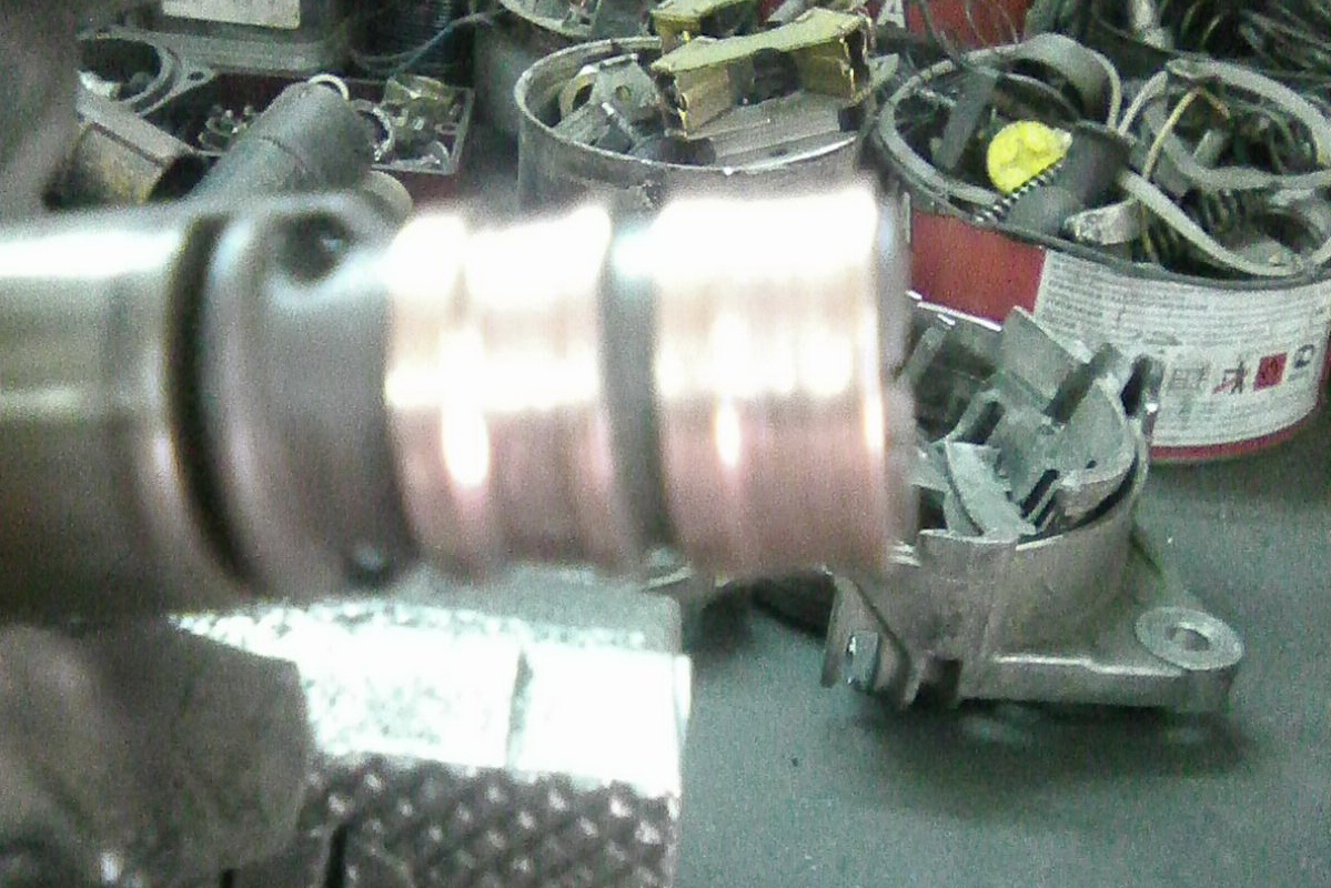

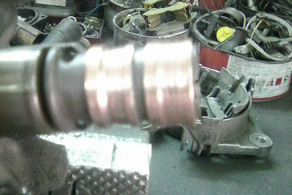

Сделал я своему гене сегодня профилактику...
Фото прилагается...
Время работы - 3 часа.
Материальные затраты - 0р.
Комментарий к файлу: Пациент, фас
Photo0436_.jpg [ 398.5 КБ | Просмотров: 17052 ]
Комментарий к файлу: Анфас
Photo0437_.jpg [ 426.47 КБ | Просмотров: 17052 ]
Комментарий к файлу: Снял щётки...
Photo0441_.jpg [ 372.27 КБ | Просмотров: 17052 ]
Комментарий к файлу: картина маслом...
Photo0444_.jpg [ 311.93 КБ | Просмотров: 17052 ]
Комментарий к файлу: Результат
Photo0448_.jpg [ 382.98 КБ | Просмотров: 17052 ]
СообщениеДобавлено: Сб апр 27, 2019 10:53 pm
Сообщения: 3629
Поделись рецептом,поподробнее
СообщениеДобавлено: Вс апр 28, 2019 10:08 am
Сообщения: 667
Откуда: Липецк
Двигатель: 4A FE LB
Дмб
Многожильный провод, с тонкими жилками, очищается от изоляции и наматывается на кольцо.
Сначала припаиваешь кончик жгутика, потом плотно наматываешь так, что бы заполнить равномерно углубление и подняться на пару миллиметров.
Держа провод в натяжку обрабатываешь флюсом, можно и паяльной кислотой. Затем пропаиваешь это место.
Припой прямо пропитывает проволку... Потихоньку пропаивается всё, на обоих кольцах. А дальше, всё как обычно в России - обрабатываем напильником. Напильник нужен широкий плоский. Затем берем полоску наждачки, якорь вертикально зажимаем в тисках и вперёд. Тягаем наждачку туда - сюда, добиваемся ровной поверхности по кругу обоих колец. Затем нулёвочкой.
Результат на фото.
Это сейчас можно и якорь и кольца купить, а когда то этот метод был весьма ходовым решением.
У меня на КамАЗике такой якорь пару лет отработал при мне, потом я получил новый КамАЗик, поэтому не в курсе сколько проработал тот генератор. Да и что ему будет? У других работало побольше моего.
Через год буду профилактику делать, опять фотки выложу.
ПыСы
провод нужен хороший, медный. не кетайский!
Можно и китайский. Если не получится найти такой в гаражных закромах, в магазинах радиодеталей можно купить оплетку для снятия лишнего припоя. Лудится отлично, хоть и китайская.
Впрочем, контактные кольца - деталь копеешная, можно и раскошелиться. Фотоотчет по замене на форуме есть.
