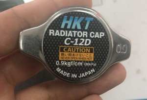

В моей крышке одна резинка порвалась. Купили мне сегодня вот такую, за 300р: Вроде бы на давление 0.9. В руках ещё не держал, да и пришлют её мне ещё не скоро. Может кто сталкивался, что скажете?

Slava21 с виду вроде похожа на оригинал

dess_ik Ну я племяннику и код крышки, и vin отправлял. В магазине ему эту посоветовали. Он мне фотку кинул, я сказал: "Бери". Особо гонять его по магазинам же не будешь, надо совесть иметь. Тем более цена - 300 р, Бог с ним. Правда пришлют аж под Новый год, а пока так буду кататься. машинка не греется, уровень в норме.

Slava21 и цена прям вкусная...я себе когда новый радиатор ставил крышку вроде такую же взял...но там ценник был выше гораздо

dess_ik Это в Уссурийске такие цены. У меня там родня, они мне на Новый год обычно посылочку присылают с местными деликатесами. Я им денежку отправляю, а они мне чего то вкусненького, икорки килограмма полтора - два... На праздниках она очень хорошо расходится... Теперь вот ещё потихоньку привлекаю их к покупке запчастей...

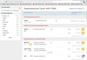

Slava21 писал(а): Это в Уссурийске такие цены. Экзист тоже предлагает недорого, правда на счёт оригинальности пока ничего не скажу...
| Вложения: |
Скриншот 04-09-2018 080040.jpg [ 237.44 КБ | Просмотров: 11356 ]

Azamat_630 Ну 200р это весьма не плохо, но за 1000... Как мне руль в Канбане предлагали за 50000р Я им тогда сказал, что у меня Окушка столько стоит, вместе с запасным колесом.

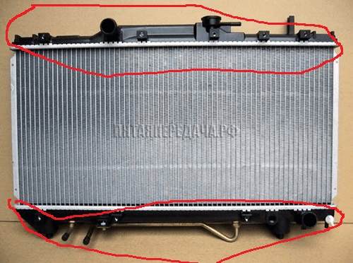

Сергей С@ныч писал(а): Люди(и я в том числе) покупали крышки(не Денсо) на Экзисте и в "уважаемых" магазинах.Ты суть улови,лучше всего ставить крышку "ND" тойотовскую,а не от Мицубиси и Ниссана например. На моей, сломанной, есть надпись - ND. Мне её что теперь, в сервант положить? Всё ломается, что то раньше, что то позже. Я понимаю, что шаровую стоит повыбирать попристальней, но в некоторых вещах надо знать меру. Да и с шаровыми тоже сказок хватает. Сейчас никто не заморачивается на качестве, сейчас работает конвейер по засеранию планеты. Сергей С@ныч писал(а): Слова твои?В радиаторе из металла только соты. А обведённое красной линией тогда из чего?
| Вложения: |
Радиатор.jpg [ 87.24 КБ | Просмотров: 11268 ]

Разговор за новые крышки шёл.Свою старую положи куда хочешь.По артикулу приходили крышки с надписью "HD"(бывали случаи).Бачки радиатора,верхний и нижний из пластика.Далее непереводимый итальянский фольклор.

Slava21 писал(а): А обведённое красной линией тогда из чего? Из пластика
