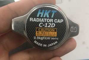

В моей крышке одна резинка порвалась. Купили мне сегодня вот такую, за 300р:
Вроде бы на давление 0.9.
В руках ещё не держал, да и пришлют её мне ещё не скоро.
Может кто сталкивался, что скажете?

Slava21
с виду вроде похожа на оригинал

dess_ik
Ну я племяннику и код крышки, и vin отправлял. В магазине ему эту посоветовали. Он мне фотку кинул, я сказал: "Бери". Особо гонять его по магазинам же не будешь, надо совесть иметь. Тем более цена - 300 р, Бог с ним.
Правда пришлют аж под Новый год, а пока так буду кататься. машинка не греется, уровень в норме.

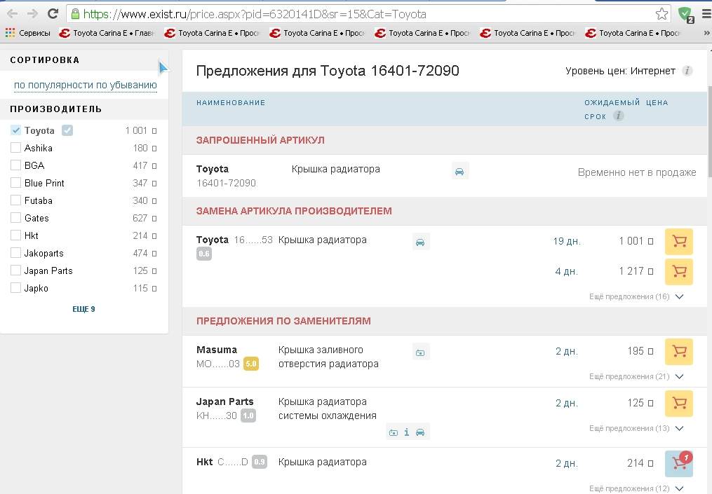

Slava21 писал(а):
Это в Уссурийске такие цены.
Экзист тоже предлагает недорого, правда на счёт оригинальности пока ничего не скажу...

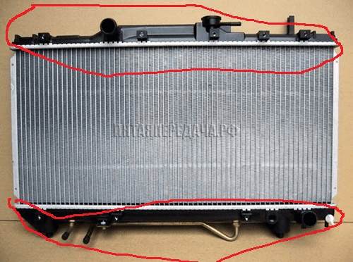

Слова твои?В радиаторе из металла только соты.
А обведённое красной линией тогда из чего?

Разговор за новые крышки шёл.Свою старую положи куда хочешь.По артикулу приходили крышки с надписью "HD"(бывали случаи).Бачки радиатора,верхний и нижний из пластика.Далее непереводимый итальянский фольклор.
Из пластика
