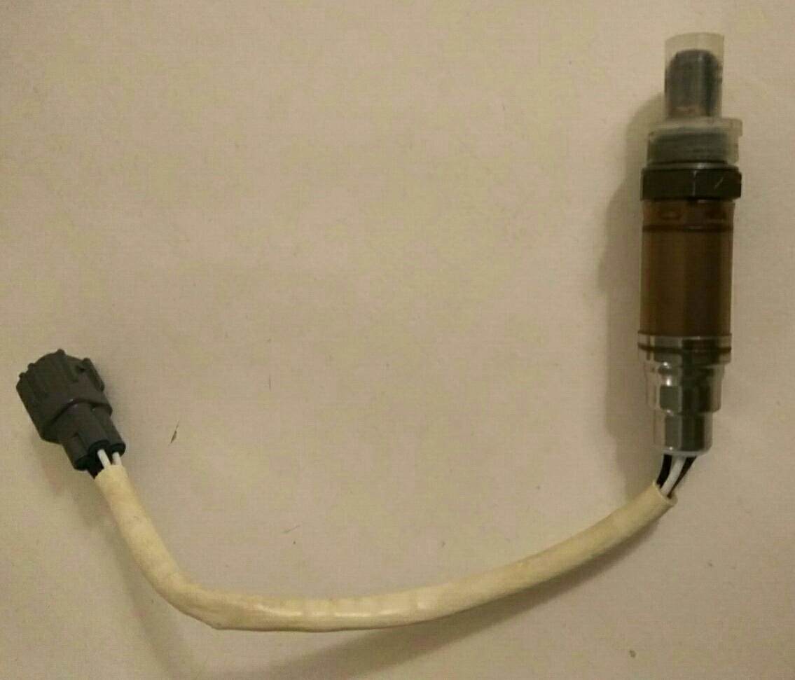

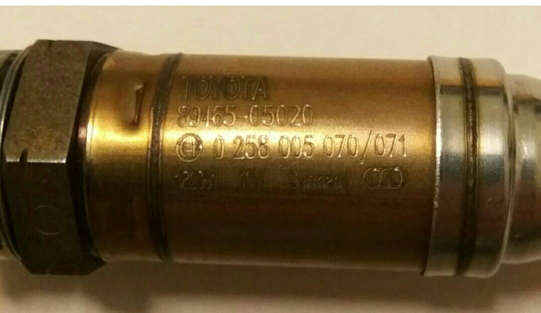

Прикупил я датчик 89465-05020. На корпусе есть еще бошевский номер 0258005070.
Датчик 4-х контактный, по моему вину бьется как мой.
Покупал с рук, но 100% новый.
Есть вопрос по сопротивлению на обогревателе. Замерял на контактах белых проводов показывает 4 Ом.
По книжке 5.1-6.3 Ом. Меня как раз это и смутило.
Перелистал темы на форуме конкретно по этому датчику ничего не нашел.
Может кто владеет информацией как должно быть? И как может повлиять такой показатель по сопротивлению на работу.
Вполне может так и должно быть в сочетании с моим ЭБУ.

 Заголовок сообщения: Re: Лямбда-зонд
СообщениеДобавлено: Чт янв 10, 2019 5:37 pm
Фотка то есть?В книге не всегда всё точно.

Сергей С@ныч
Фотка датчика? Или моего замера?
sb153abk00e210805, англичанка пустая как барабан (XLi)
СообщениеДобавлено: Чт янв 10, 2019 10:20 pm
Сообщения: 1836
Откуда: Регион 11
Двигатель: 4A-FE БОШ
По книжке много чего напишут, 4 Ом тоже результат
x-ray78
Фото датчика.

Еле добавил с телефона. То размер, то формат не тот. Через конвертер пришлось пускать
1547144951365.jpg [ 348.73 КБ | Просмотров: 8338 ]
IMG_20190110_214346.jpg [ 244.44 КБ | Просмотров: 8338 ]

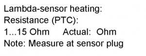

Нормальное сопротивление.
Текст перевода:
Лямбда-датчик нагрева:
Сопротивление (PTC):
1 ... 15 Ом Фактический: Ом Примечание: Измерьте на штекере датчика
Скриншот 11-01-2019 002110.jpg [ 45.81 КБ | Просмотров: 8319 ]
