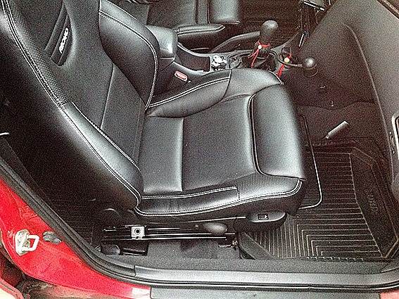

Сварка требуется не всегда, на многие авто удавалось поставить неоригинальные сиденья при помощи переходников; уголки, пластины, профиль и подобранного по месту крепежа :) рекомендую использовать демонтированные салазки от 'родных' сидений-именно так я поступил при установке Recaro в Карину.

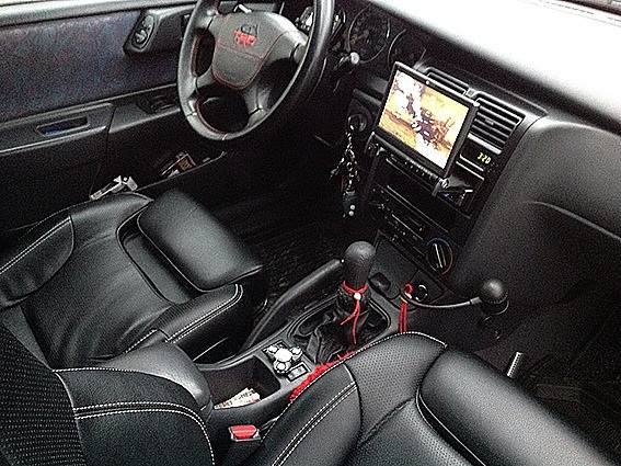

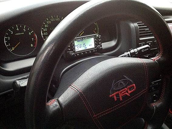

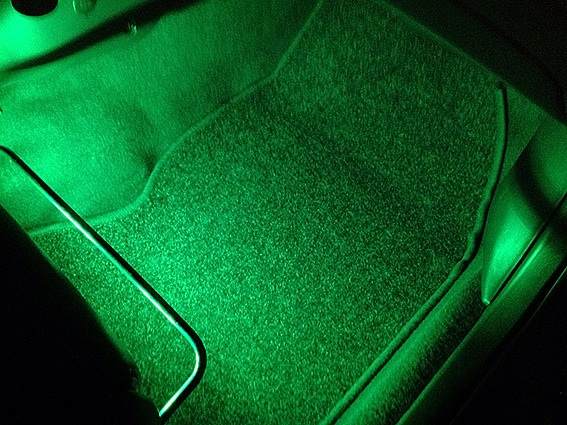

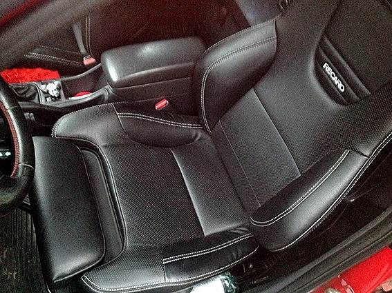

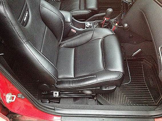

Вот и фотки, не прошло и года... :D заодно сделал подсветочку ног водителя-очень удобная штука на мой взгляд, и поставил под водительское сиденье Си-Би радиостанцию :)

СообщениеДобавлено: Пн ноя 26, 2018 4:40 pm
Сообщения: 434
Откуда: ALMATY
Машина: тойотко
Двигатель: 7a-fe
Как такой руль получился классный? Толщина на вид как у Гольфа :-ok-:
СообщениеДобавлено: Пн ноя 26, 2018 5:44 pm
Сообщения: 1652
Откуда: Московская область
Репутация: 49 [ ? ]
Двигатель: 4А-FE/7AFE
Руль для утолщения обода перетягивался два раза- первый раз дешевой кожей для придания толщины и второй раз уже нормальной, кашерной кожицей :) , были варианты подложить пленку типа тонкого утеплителя под кожу, но я от них отказался...стандартной толщины обод руля для меня по городу вполне нормально, а по трассе проблема-кисти рук довольно быстро устают из-за этого, даже пальцы немного сводило километров за 500 драйва... :(
СообщениеДобавлено: Пн ноя 26, 2018 6:01 pm
Сообщения: 434
Откуда: ALMATY
Машина: тойотко
Двигатель: 7a-fe
Я наверное тоже займусь, мне и по городу и по трассе с более пухлой баранкой удобнее. :-edu-edu-:
СообщениеДобавлено: Чт ноя 29, 2018 12:37 pm
Активист Селигера
Сообщения: 3943
Репутация: 259 [ ? ]
Машина: ex Carina E БОРТ 107
Mangalor
А с какой машины сидушки Рекаровские?
СообщениеДобавлено: Чт ноя 29, 2018 6:33 pm
Сообщения: 1652
Репутация: 49 [ ? ]
White Wolf писал(а):
Mangalor
Могу сказать что у всех Рекаро размер между точками крепления одинаковый :) , конкретно эти сиденья с Опеля в какой-то "подзаряженной" версии, было выпущено всего 3000 автомобилей с такими сиденьями, долго подбирал и искал кресла именно такого типа, широкие спинки мне не подходят-плечи зараза не умещаются... :D

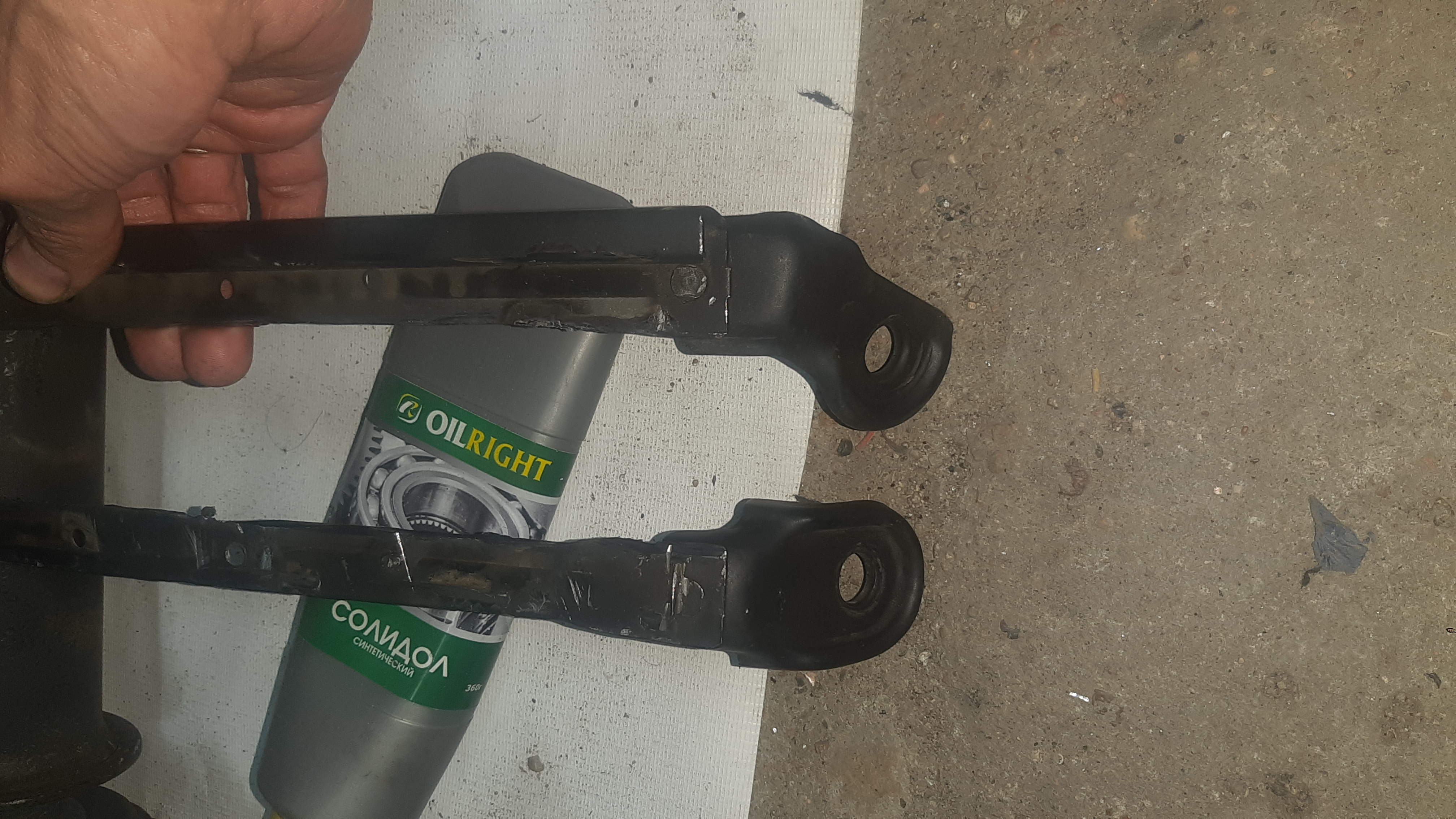

СообщениеДобавлено: Пн май 01, 2023 1:10 pm
Всем привет, с первомаем!
Мир, труд, май! :mashet_kepkoy:

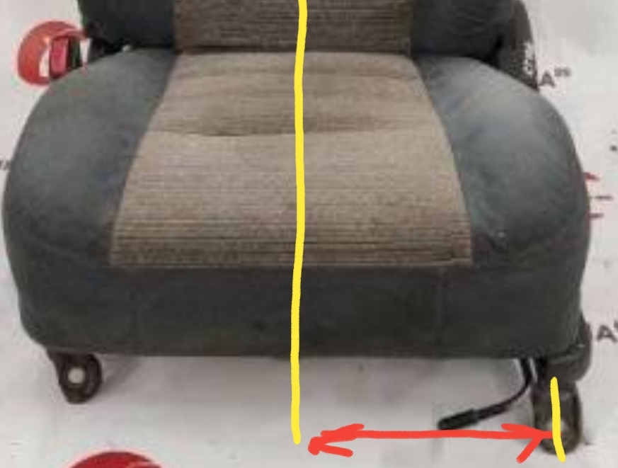

Нужна помощь в замерах. Интересует расстояние от центра переднего болта крепления переднего сиденья к полу, тот что ближе к порогу, до центра подушки сиденья.
А то внезапно продал свои рекаро, ставлю другие с нуля так сказать, но все метки потеряны :hi_hi_hi:
Screenshot_20230501-170705_Google.jpg [ 198.5 КБ | Просмотров: 14293 ]
СообщениеДобавлено: Пн май 01, 2023 4:11 pm
Сообщения: 313
Мир, труд , май. Середину сиденья тяжко словить. А от центра болта, до центра противоположного болта 445мм. По-идее половина от этого.
СообщениеДобавлено: Пн май 01, 2023 4:55 pm
Ну от болта до болта я на машине померить могу :D
Тут вопрос именно о смещении салазки относительно кресла, вот в чём вопрос.
СообщениеДобавлено: Пн май 01, 2023 7:03 pm
Сообщения: 313
Сейчас чехол скину , попробую померить приблизительно.
Добавлено спустя 5 минут 45 секунд:
+-5мм . 225мм намерил.
Добавлено спустя 3 минуты 33 секунды:
Короче хз :D :D вроде как посередине у меня :D
СообщениеДобавлено: Пн май 01, 2023 7:27 pm
Спасибо, Денис. Не исключено что салазки отцентрованы относительно сидений, но вот отверстия под болты точно нет)) поэтому лучше спросить семь раз чем один приварить :D
Подождём может ещё кто померить сможет и будем резать)
20230501_232244.jpg [ 2.73 МБ | Просмотров: 14250 ]
СообщениеДобавлено: Пн май 01, 2023 7:29 pm
Сообщения: 313
Понял. У меня сазалка прямая.Как у Вас слева на фото.
