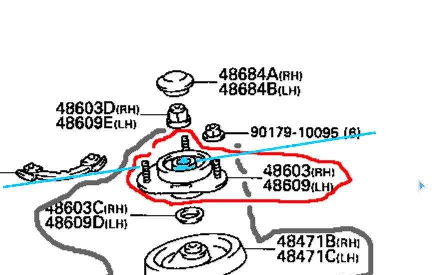

Сообщения: 4536
Люсик писал(а):
Опорный под-к вертикальный так я понимаю?
Как он вертикальный,если стоит он почти параллельно дороге, под углом конечно? Он больше горизонтальный.
Скриншот 20-11-2018 044722.jpg [ 169.26 КБ | Просмотров: 22918 ]

Azamat_630, "вертикальный" я имел ввиду для вертикального направления детали (стойки).
