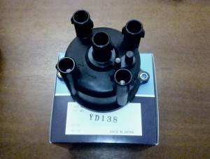

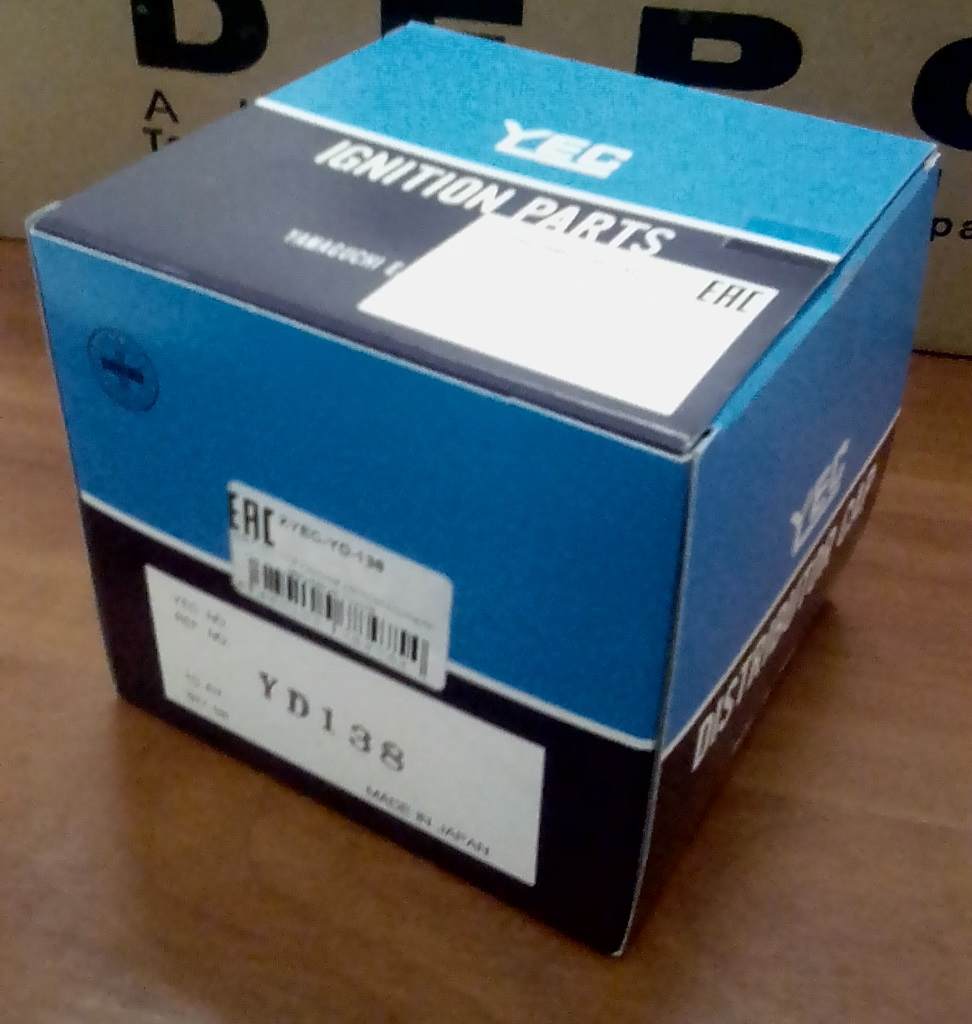

White Wolf писал(а):
штрих-кода на упаковке крышке трамблёра
На новых упаковках нет заводских штрих-кодов, на транспортировочной таре Япония :)
Упаковка и крышечка трамблёра на 4AFE ЛБ
IMG_20181127_181106.jpg [ 310.84 КБ | Просмотров: 22436 ]
IMG_20181129_111452.jpg [ 212.75 КБ | Просмотров: 22436 ]
