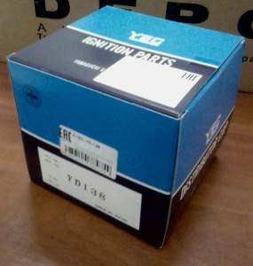

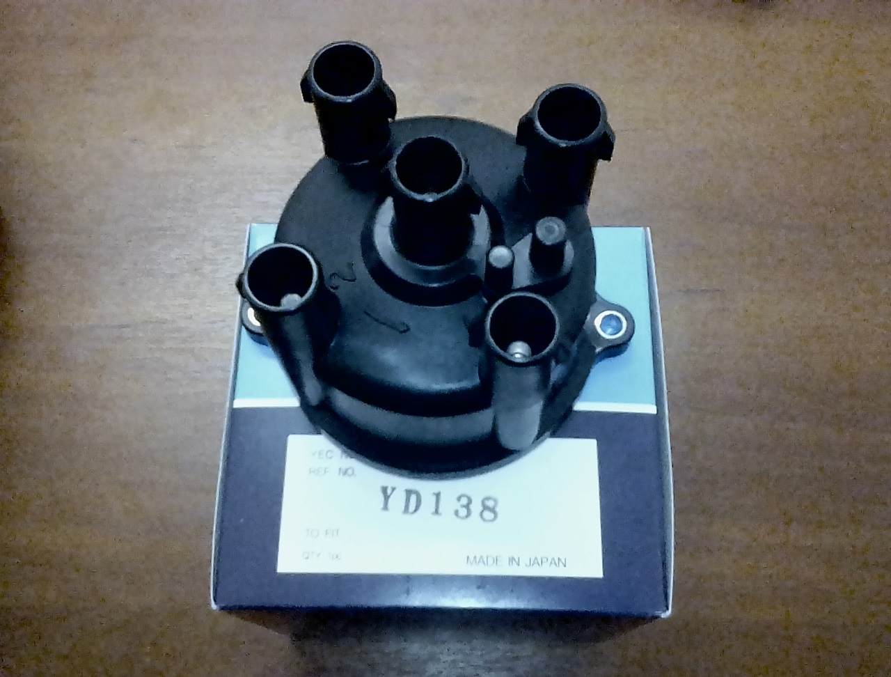

mister писал(а):
в чём разница между свечами иридиевыми IK20 и IK20TT последние на 130 рублей дороже
Iridium - центральный электрод 0,4 мм, срок службы до 100т.км, производство в Корее
Iridium TT - центральный электрод 0,4 мм и уменьшен заземляющий электрод до 0,7 мм. Заявлен увеличенный срок службы до 120т.км, производство в Японии или США.
mister писал(а):
T924B TESLA,T746P TESLA какие лучше подойдут провода
Которые прямой аналог по OEM. Проверяется по ВИН и перекодировке.
Пришлите ВИН (в ЛС), смогу подсказать. На СТД у меня нет ВИНа в запасе :)
Добавлено спустя 20 минут 13 секунд:
White Wolf писал(а):
штрих-кода на упаковке крышке трамблёра
На новых упаковках нет заводских штрих-кодов, на транспортировочной таре Япония :)
Упаковка и крышечка трамблёра на 4AFE ЛБ
IMG_20181127_181106.jpg [ 310.84 КБ | Просмотров: 23177 ]
IMG_20181129_111452.jpg [ 212.75 КБ | Просмотров: 23177 ]
