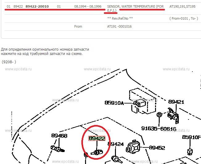

Парни привет!Почитал тут ветку все верно я понял-у меня 7afe 1.8л, заменить можно датчик дтож на эбу,на Tama HS104?в экзисте все одноконтактные

Скорее всего в каталоге не там смотришь, нужно смотреть в системе впрыска топлива, вот:
Датчик температуры.jpg [ 92.67 КБ | Просмотров: 36750 ]
тот что ты написал, Tama HS104 в экзисте тоже выдает как аналог.
