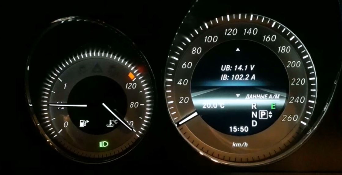

Я ничего не имею против Вашего регулятора напряжения, он у тебя прекрасно работает. Как и генератор в куче с ним.
Вы что, до сих пор не поняли, что я пытаюсь Вам доказать? Я Вам уже и видео снял, что при измерении НОРМАЛЬНЫМИ приборами мы имеем после запуска двигателя на клеммах аккумулятора 14.18 Вольта.
Я пытаюсь Вам доказать, что Ваш кетайский вольтметр врёт вам безбожно. Но в то же время, я отнюдь не говорю Вам, что его надо выкинуть. Им можно пользоваться, но надо знать об этой его погрешности.
В своём видео, я думаю, Вам это наглядно показал. Кстати, напряжение, которое показывает магнитола ниже, но не из за плохих контактов, а из за того, что подключена она у меня через диоды.
И будут Ваши и генератор, и аккумулятор работать и дай Бог ещё не один год, я буду только рад.
Просто запомните, что если напряжение поднялось выше 14.5 Вольта, то надо искать почему. Вот и всё, что я хотел Вам рассказать.
А уж если 15 В, то тем более надо бить тревогу. Купите себе нормальный прибор и будет Вам счастье.

Сделайте тоже, что сделал я. Подключите мультиметр, лучше два. Включите на мобилке съёмку видео. Покажите нам показания, а потом заведите машину и опять покажите нам показания.
Почему Вы не сделаете тоже, что сделал я? Не получается? Или показания не устраивают?

Весело тут у ВАС))), а по факту 15в легко, всё зависит от температуры за бортом, у бати на карине видел 14.8В при -25, у себя на Сузучке 15В при -30, и 11.5В при +35 на хх под всей нагрузкой, на мерсе всё по другому, там 14.8-15 независимо от оборотов, но летом держит от 12.5 до 14.8В, сама тестирует аккум, может специально разряжать, потом лупить повышенное напряжение. Ток 102А при 14.1В это если музыку послушать часа 4, а потом завести авто, да всё верно гене похер на ток, главное напряжение и быстрый заряд аккума, какие нахрен 10% от ёмкости)))
DrUZoWhR2bS-hYE5uFvC5XIZir0-1920.jpg [ 100.97 КБ | Просмотров: 7590 ]
