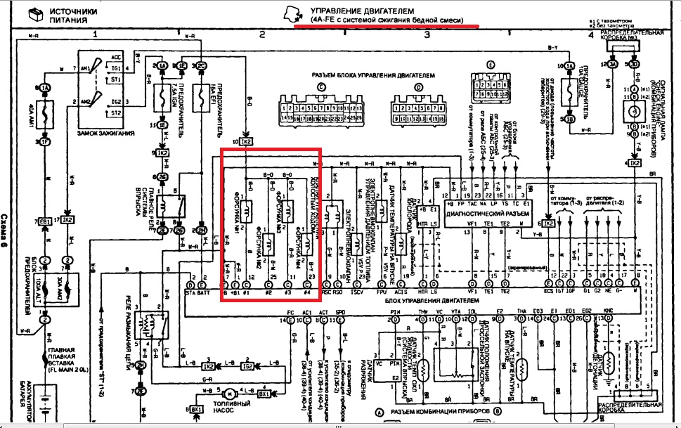

Сегодня был на диагностике с такой же проблемой. По осциллограммам стало ясно, что идет пропуск в 3 цилиндре. ВВ провода, в отличном состоянии, свечи новые иридий IK20TT. Поменяли 3 форсунку со 2. Начал троить 2й цилиндр. На двигателях Lean Burn как писал Белый Гусь форсунки управляются каждая отдельно, а не попарно как на обычном, хотя электрик по всем схемам видел только вариант с попарно параллельным включением. Причем ехал сегодня вечером по холодку - никаких подергиваний и троений. Форсунки "синие", а посему бошевские.
Вопрос, если при нагреве сопротивление катушки увеличивается и из-за этого она перестает работать, с чем это может быть вызвано и можно ли как-то вылечить без замены форсунки?
carina e 1997 г.в. 1.6 (LB) (англичанка)

wertiw
А поменять не вариант? Это называется "холодная пайка",в месте соединения обмотки с выводом(не знаю,что там-пайка или точечная сварка) при нагреве что-то слегка деформируется,появляется т.н. переходное сопротивление. У меня было такое на соленоиде РХХ,на холодную всё ровно,по 22 Ома,на горячую одна из обмоток до килоома взлетала.только замена.
Менять форсунку.Без вариантов.
 Заголовок сообщения: Re: Троит мотор 4а-fe
СообщениеДобавлено: Пн май 20, 2019 11:02 am
Или плохо искал, или плохо смотрел:
СУД.jpg [ 282.17 КБ | Просмотров: 9835 ]
