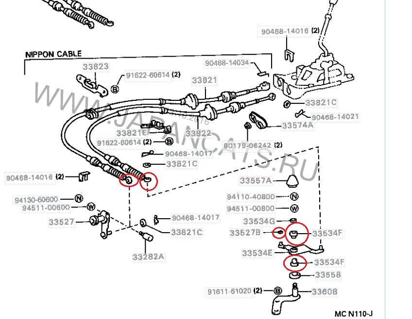

вот на схеме красными кружками обозначены втулки, они одеваются по оси как я нарисовал или в место стрелок как раз на трос ?
и еще вот в этом сообщении viewtopic.php?f=47&t=603&start=50#p431064 красными стрелочками указаны детальки, как они называются на экзистовской схеме как обозначены, что за сухарик?? где-то попадалось что из-за него часто люфт
строго не ругайте, хочу сначала разобраться что куда, а то приеду в гараж все разберу и как барашек тупить буду что?где?когда?

Да, это пластиковые втулки для рычага 35534е, к тросам отношения не имеют. Я не разу не видел чтобы бушинги в тросах продавались отдельно. Имхо проще подшипники поставить.
 Заголовок сообщения: Re: Ремонт и укорачивание кулисы
СообщениеДобавлено: Вт май 24, 2016 6:28 pm
x-ray78
Все верно, это втулки рычага (отмечен красным), на них рычаг вращается, они под резиновым
колпачком(отмечен желтым), на этом рычаге стоит "сухарик" (отмечен зеленым):
Рычаг.jpg [ 188.17 КБ | Просмотров: 19852 ]
вот так он (сухарик) выглядит в живую, на фото видна выработка:
Сухарь 2.JPG [ 79.07 КБ | Просмотров: 19852 ]
а вот это похоже он на схеме (отмечен зеленым):
схема рычагов с об.jpg [ 152.88 КБ | Просмотров: 19852 ]
только почему то его круглым нарисовали :nez-nayu: , в принципе если хочешь как следует подготовиться,
то втулки -2шт, и сухарик-1шт, можно тоже прикупить, ну и подшипники конечно :)

Цена на него чето дешманская, можно его просто развернуть, еще 20 лет проходит :D
И втулки я эти купил с дуру, оказались вполне рабочими.

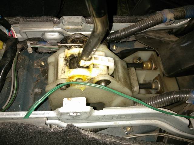

Всем привет. У меня кулиса как на короновском форуме. (Думаю может на японках все такие кулисы)
Ни кто не "удалял" люфты такой кулисы? Если нет, то можно ли переставить кулису от англичанки? Ту которую прокладкой можно доработать :)
Комментарий к файлу: у меня такая

Алексей, я как то не могу представить, как они влияют на люфт. Вот сегодня разобрал поддергал - люфт в шарнире где нужно было бы зажать прокладкой)
Была Toyota Carina E 1.6 (LB)

У меня люфт именно в куличе. Так как там выработка посадочного места под шарнир. Шарнир люфтит по горизонтально и вертикально.
