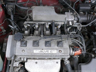

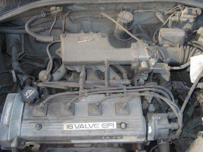

СообщениеДобавлено: Вс апр 19, 2009 11:43 am
Зарегистрирован: Сб май 31, 2008 10:59 am
Сообщения: 529
Откуда: SPb, Просвет, Старая Деревня
Невооруженным взглядом разница заметна........
t_4_132.jpeg [ 37.28 КБ | Просмотров: 2899 ]
125676740.jpeg [ 89.69 КБ | Просмотров: 2907 ]
Было: CARINA E(UKP), 4AFE Bosch Motronic SEDAN ; GLI, 1995. 3J6.
Сейчас:Honda Pilot, 2010г, 3.5 V6 SOHC VTEC,
257 л/с
www.formula-dorogi.ru
Последний раз редактировалось CRIMSON Вс апр 19, 2009 2:32 pm, всего редактировалось 1 раз.

СообщениеДобавлено: Вс апр 19, 2009 3:50 pm
Зарегистрирован: Чт сен 11, 2008 11:46 pm
Сообщения: 189
а какой из них LB?
Mitsubishi Outlander XL 3.0 V6
СообщениеДобавлено: Вс апр 19, 2009 3:52 pm
Сообщения: 1124
Откуда: Москва, Солнцево
Год выпуска: 2014
Двигатель: M276 Bi-turbo
Справа
Honda Accord 7 2.4 - продан
СообщениеДобавлено: Вс апр 19, 2009 3:53 pm
Сообщения: 1534
Репутация: 30 [ ? ]
beha писал(а):
а какой из них LB?
Тот что с права LB
Смотри на то как стоят форсунки.
На Обычном моторе они в коллекторе
На LB они ставятся в голову
