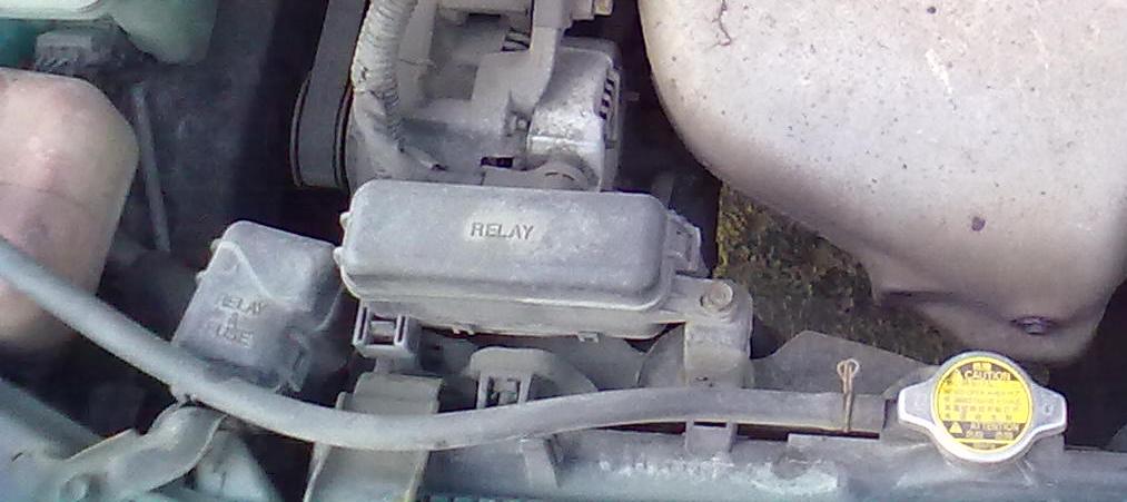

Люсик
Добавлено: Сб апр 27, 2019 2:03 am |
| Инструктор |
Зарегистрирован: Чт окт 23, 2014 5:33 pm Сообщения: 251 Репутация: 2 [ ? ]
Машина: Тойота Карина Е
Двигатель: 4А-FE
Shaman67 писал(а): Люсик Правильно,доливать/заливать нужно в радиатор. А по тонкому шлангу из радиатора в бачок ож поступает при прогреве двигла,а при остывании через этот же шланг засасывается обратно в радиатор. Если при остывании обратно из расширительного бачка засасывается, то наверно не принципиально куда залить 50-100 гр ОЖ. Извините, но как при остывании ОЖ через шланг обратно "засасывается" если сам бачок не герметичен - раз, два - излив шланга не касается (не достает) до уровня антифриза на дне расширительного бачка. Получается, что ОЖ превращается в газообразное состояние? Если так, то крышка бачка не герметична, а излив шланга всего 1-1,5 см диаметром, думаю эти условия не позволят "всасаться" ОЖ в радиатор после охлаждения. Я бы не задавал бы такого вопроса, если бы расширительный бачок имел бы два соединительных шланга (один вверху, а другой внизу) и представлял совместно с радиатором сообщающиеся сосуды или был бы герметичным.
| Вложения: |
Комментарий к файлу: Один шланг от радиатора, крепящийся к бачку сверху
бачок.jpg [ 60.36 КБ | Просмотров: 8412 ]

Люсик писал(а): как при остывании ОЖ через шланг обратно "засасывается" если сам бачок не герметичен Так же, как из ведра через шланг вода переливается в другую ёмкость. А из расширительного бачка засасывается обратно в радиатор. Для этого шланг от радиатора должен быть подсоединён к тому штуцеру крышки расширительного бачка, который в бачке достаёт до дна. Или, как минимум, ниже отметки минимального уровня ОЖ в расширительном бачке. Возможно, у Вас шланг от радиатора подсоединён не к тому штуцеру крышки расширительного бачка.

OlegF1
Добавлено: Сб апр 27, 2019 10:48 pm |
| Контролер |
Зарегистрирован: Ср июн 04, 2014 6:48 pm Сообщения: 605 Откуда: Таганрог, Ростовская область Репутация: 14 [ ? ]
Машина: Carina E, Liftback
Все есть в книге. Вложение:
27.04.jpg [ 138.41 КБ | Просмотров: 8379 ]

Виталичек писал(а): Так же, как из ведра через шланг вода переливается в другую ёмкость. Из ведра переливается через шланг исключительно если ведро стоит выше (принцип сообщающихся сосудов) места слива. А у меня крышка со шлангом (изливом) находится над бачком и сам шланг не касается ОЖ

OlegF1
Добавлено: Вс апр 28, 2019 12:58 am |
| Контролер |
значит шланг короткий или его вобще нет внутри бачка, либо ОЖ на самом дне. Цитату из книги специально для вас привел. Доливаем в бачок, а дальше оно само регулируется.

Виталичек
Добавлено: Вс апр 28, 2019 10:34 am |
Зарегистрирован: Пн ноя 05, 2012 2:20 pm Сообщения: 2366 Откуда: Лен. обл. п.Сиверский Репутация: 61 [ ? ]
Машина: карина е
Двигатель: 7A FE LB
Люсик писал(а): исключительно если ведро стоит выше Должно выполняться ещё одно условие - шланг надо погрузить в жидкость! Ведро может стоят на земле, а жидкость из ведра можно отсосать через шланг. Это и происходит при остывании ОЖ. Но при условии, что пробка радиатора исправна и не заклинила, а уровень ОЖ в радиаторе достаточен для того, чтобы обеспечивалась непрерывность ОЖ в шланге, отходящем от горловины радиатора.

andron58
Добавлено: Вс апр 28, 2019 11:42 pm |
| На доске почета |
Зарегистрирован: Ср дек 30, 2015 12:24 pm Сообщения: 1372 Откуда: Московская обл. г. Истра Репутация: 32 [ ? ]
Машина: TOYOTA CARINA E
Двигатель: 4A-FE STD Denso
Согласен с предыдущим оратором! Неспроста на бачке нарисован уровень min и max при условии,что шланг на крышке бачка достаточной длины,чтобы всегда был ниже нижнего уровня.Даже если в радиаторе уровень упал-при остывании антифриза всё равно из бачка засосёт. Но на холодную в радиаторе должен быть уровень под пробку. Кстати,многие налетают-горловина радиатора блестит,и кажется,что он полный!

Slava21
Добавлено: Пн апр 29, 2019 6:48 am |
| Контролер |
Зарегистрирован: Вс янв 14, 2018 6:05 pm Сообщения: 667 Откуда: Липецк Репутация: 10 [ ? ]
Двигатель: 4A FE LB
Люсик Всё проще. Система герметична, имеется ввиду. что подтеканий никаких нет. В крышке радиатора 2 клапана. Первый работает на превышение давления, которое возникает при прогреве охлаждающей жидкости. Как известно, при нагреве тела расширяются. Не буду утверждать, что все, вода, например, расширяется и при нагреве и при замерзании. Повышенное давление играет положительную роль - повышается температура кипения. Раньше излишки воды сливались просто на землю. Шла по радиатору трубочка, от крепления крышки. Антифриз сливать дороговато будет, поэтому придумали расширительный бачок. Есть разные варианты этого решения. Наш работает так: При избыточном давлении срабатывает первый клапан и антифриз перетекает в расширительный бачёк. Затем, когда двигатель не работает, антифриз остывает, следовательно сжимается. Создаётся разрежение. Вот тут то и вступает в дело второй клапан (обратный). Он пропускает только в направлении из бачка в радиатор. Первый может пропустить только в бачёк, а второй только в радиатор. Вот и вся математика. Поэтому, если крышка хорошая, то доливаем в расширительный бачёк и не паримся, но и в радиатор, хотя бы иногда, заглянуть не грех. Хотя бы крышку осмотреть.

Люсик
Добавлено: Пт май 10, 2019 4:47 am |
| Инструктор |
Двигатель: 4А-FE
У меня шланг от крышки РБ изначально был короткий (излив) и ни каким образом не достает ОЖ даже на уровне max. Только пластик изогнутый просто под крышкой на 2-3 см. и все. Значит буду колхозить сам, найду шланг по диаметру подходящий и сделаю его длиной до дна бачка. Правильно я понял? Спасибо всем за ответы. Особенно Вам, Slava21.Slava21 писал(а): Люсик Поэтому, если крышка хорошая, то доливаем в расширительный бачёк и не паримся, но и в радиатор, хотя бы иногда, заглянуть не грех. Хотя бы крышку осмотреть. Читал и слышал, что ни в коем случае в сам радиатор заливать ОЖ нельзя. Так это или нет? Под крышку заглядываю регулярно: ОЖ под самой крышкой (визуально) сама крышка герметична, накипи нет.

Виталичек
Добавлено: Пт май 10, 2019 10:51 am |
Машина: карина е
Двигатель: 7A FE LB
Люсик писал(а): пластик изогнутый просто под крышкой на 2-3 см. и все. К нему и должен быть подсоединён кусок шланга, который достаёт до отметки ниже min.
